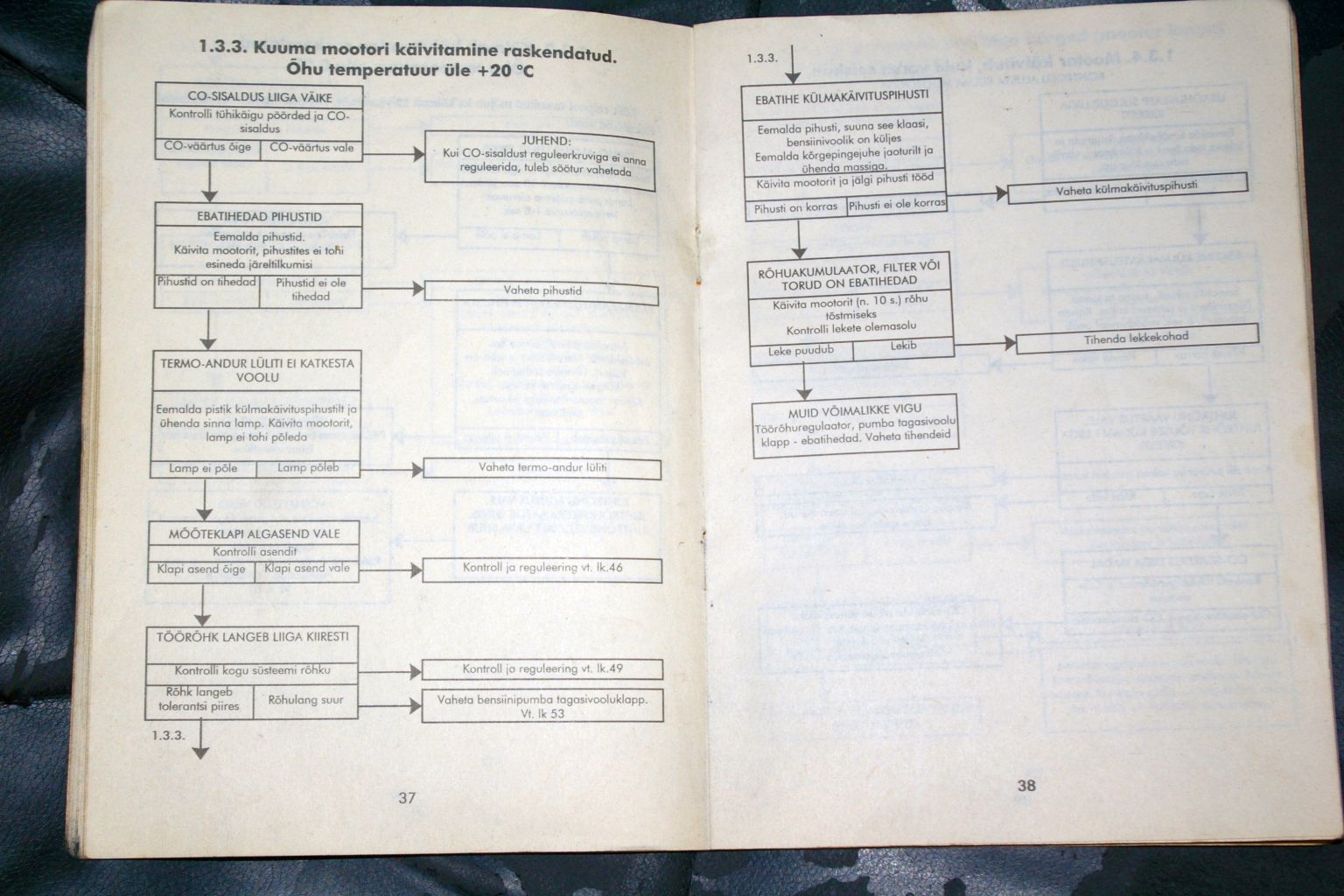

Teemat ma ei tea, aga eeldades, et tegu on K-jetiga, panen sulle uuesti üles meie maakeelsest K- piiblist vastava lõigu:
[Pilt: IMGP0943.JPG]
See on aastast 1994, aga ega sealt edasi selle K-ga miskit uut pole juhtunud...Eusa_angel
