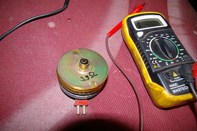

(18-09-2012, 09:39 PM)Lääne Kirjutas: mingi kahtlane elektri klapp kõrgsurve pumba all (tagapool,2 pistikuga)
Pump altpoolt on üldjuhul elektrivaba:
[Pilt: 602.962_pump_alt.jpg]
Pumba tagaotsas on üks pistik kahe klemmiga, mitte 2 pistikut ühe klemmiga, aga ilmselt mõtled seda junni:
[Pilt: IMGP2775.JPG]
...mis kuidagi pole seotud sellega, et jõudu pole.
Ja kuna pump on mehhaaniline, siis pole ka vahet, kas autol sõites üldse aku, mõni juhe, mõni lüliti, genekas jne peal on, jõudu on ikka ühtemoodi....NodNodNod
Lülitid on seotud EGR süsteemiga, mida jällegi pole vaja. "Kavalamad" on selle süsteemi maha keeranud Eusa_silenced

(19-09-2012, 10:48 PM)Lääne Kirjutas: mis see elektriline vidin puba taga ikka on...
Sinu järjekindlus teeb sulle ainult au. Eusa_drool
Sellest vidinast siin palju juttu: http://foorum.clubmb.ee/showthread.php?t...A4ik+madal
Aga teinekord, kui mingit viga otsid, siis alusta ikka vea kirjeldusest.
Seal teemas on juttu siis elektrilisest tühikäigu andurist, sellel autol on see aga vaakumiga.
See pistik millest rääkisin asub allpool natukene.
Võin üritada ka pilte teha aga usun et ilma kollektori eemaldamiseta pole eriti lootust.
PS Kui ise ei oska, siis peab järjekindel olema Smirk
Üks on ELR, teine on ARA. Mõnel autol mõlemad, mõnel üks neist, mõnel pole kumbagi. Kas nad või mõni neist töötab, ei mõjuta ei lõppiikust ega kiirendust. Kui tahad teada milleks need klapid on, siis google ELR ja ARA ja leidad väljamaafoorumitest igasugu juttu.
