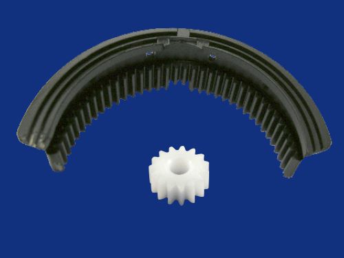

Leidsin vea mis kojamehe süsteemi ära lõhkus. Nimelt seesamune võll on nii kinni et lõpuks käisid plasthambad üle ja lõhkus ka hammasvöö. Kõik asjad sain lahti ja puhastatud peale selle - kuidas see plast hammasratas maha tuleb? Ei ole ühtegi kuuskanti, kruvi ega muud sellist. Tõmmitsatega?
[Pilt: 78549-IMG_0460.jpg]
Sees pole kuuskanti, ainult auk.

Homme uurib kust saab uued jupid.
[Pilt: HGG2004%5B1%5D.jpg]
