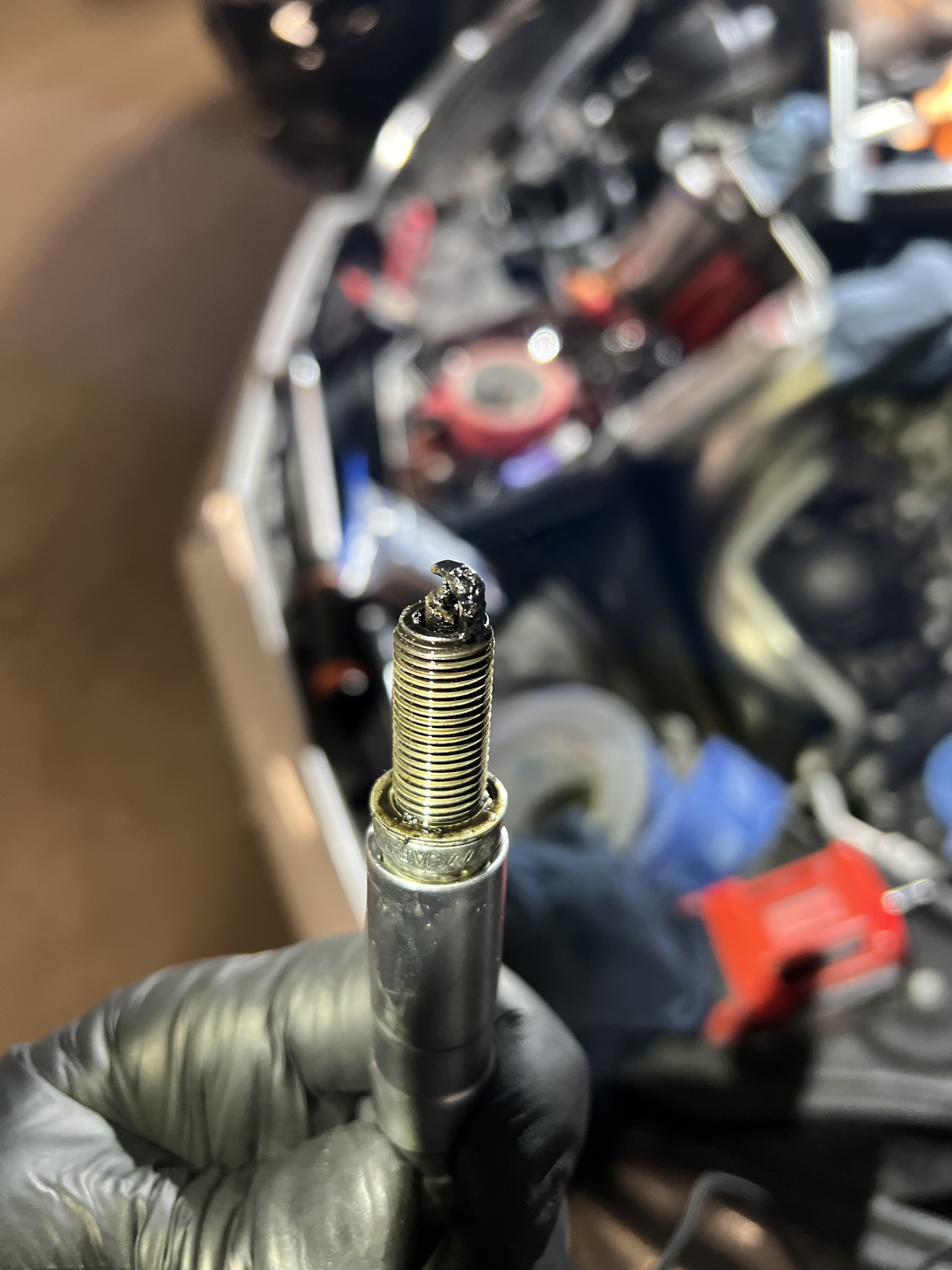

viies süüteküünal siis...ülejäänud polnud nii õlised.

Kole.
Kui kiiresti see küünal nii rokaseks läks? Tunniga? Päevaga? Hoolduvälbaga?

(18-03-2025, 07:32 AM)v6sa Kirjutas: Kole. ei oska täpselt öelda kuid tõenäoliselt eelmisest omanikust. Seega umbes kahe kuuga. Kuid enamus küünaldest olid määrdunud, mitte küll nii palju kui see viies aga ikka tummine kiht peal. Nüüd ei lähe üldse käima, kellaplokil on kollases kirjas "restraint system malfunction" ja auto tǎiesti tumm... jätkub...

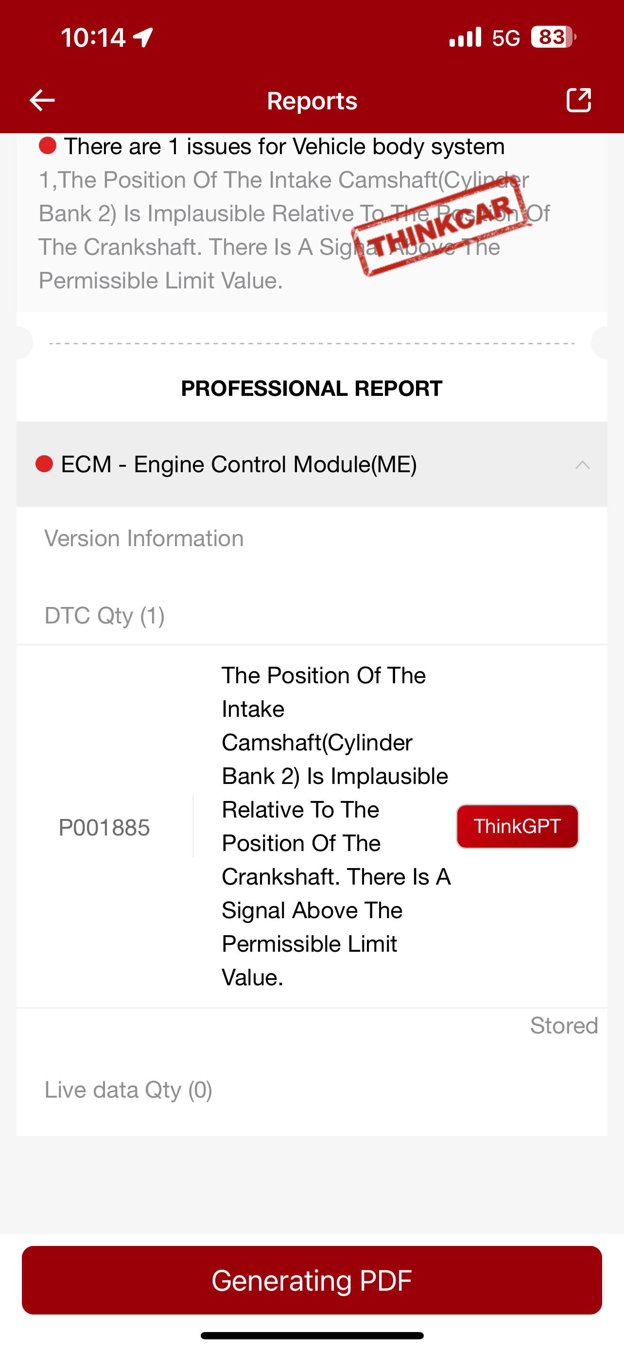

täna hommikul käivitus tavalisest pikemalt ja check engine light põleb. Diagnostikaseade andis P001885 veakoodi... https://www.upload.ee/image/17876337/IMG_3316.png

Jääb mulje, et probleeme on mitu kuid mitte tingimata seotud. Tasuks see nukkvõlli asi ilmselt esimesena korda ajada. Kas on tegemist mingi hapu anduriga või on ketiga mingi jama- kes teab.
Ja siis kui auto normaalselt käima hakkab, siis saab vaadata mis see silinder tegema hakkab küünlaga. Võimalik ju et see tugev vibra on ka kuidagi seotud ajast ära mootoriga.

Aa, lisaks - Vb vahetada samasugused sensorid omavahel ära ja vaadata kas viga kolib ümber teise nuka peale. Siis on asi anduris.
Aga millised samad on? Kas sisse-väljalase on vahetatavad või ainult sisselaske omad omavahel, seda ma ei tea, peaks kataloogist vaatama.

Pane arvuti külge ja hakka uurima, millised näidud pole normis. Kas nuka asünk on ka endiselt aktiivne? Andurite vahetus miskit muutis? Veakoodide kustutamine pole veel diagnostika. Seal on ilmselt mitu viga. Edukaks diagnostikaks peaks muidugi teadma, kuidas ottomootor töötab ja millised on seadeväärtused...

Neil mootoritel ka viga, et nuka peal olev anduriketas võib ära liikuda paigast.
