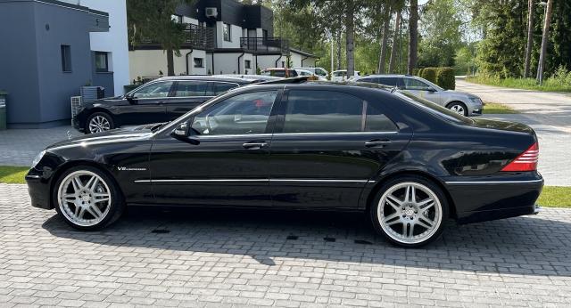

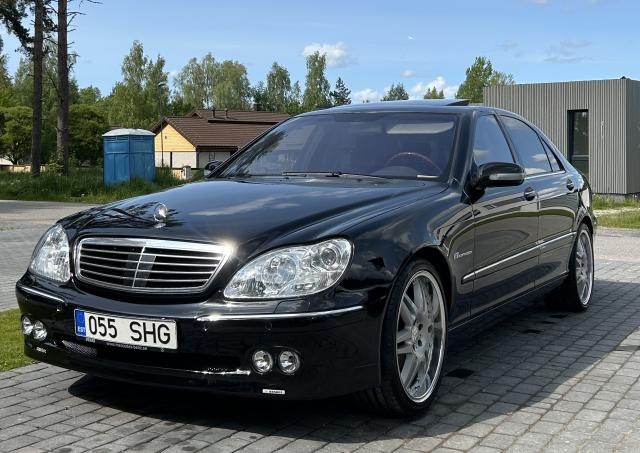

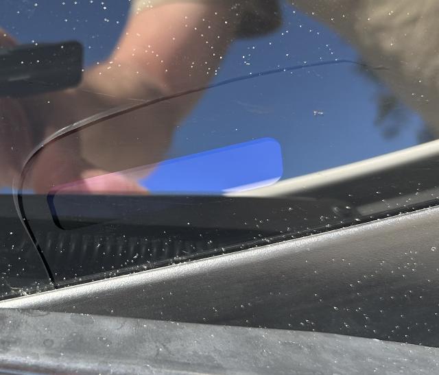

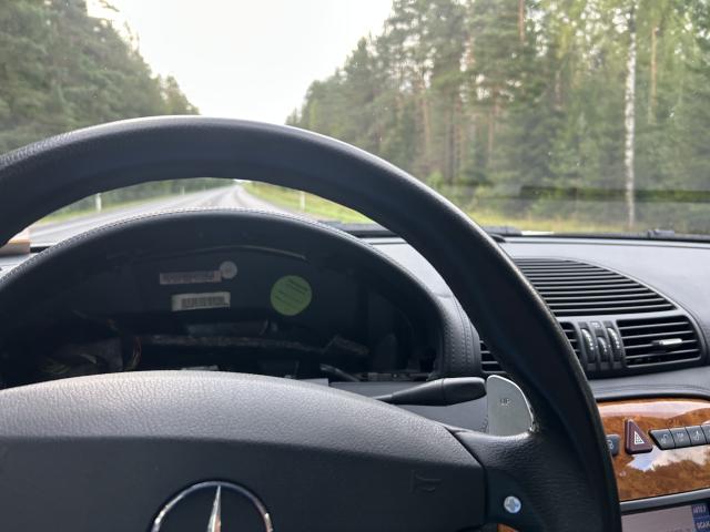

Tuleb ka varsti talve une aeg autodel. See suvi palju kilomeetreid ei tulnud, aga sellegi poolest sai sõidetud ja nauditud mõlema aparaadiga. Suve alguses sain korraliku ehmatuse CL esiklaasiga. Eelmine sügis kui seda 10.- eurist läbiviiku vahetasin ja selle klaasi aluse plastikuga jamasin. Olin ikkagi suutnud klaasile viga teha.[Pilt: 87564-IMG_3601.jpeg] Õnneks keeras see pragu lõpuks end alla ja kuhugi edasi ei läinud. Looulikult oli tuju läinud. Tänaeks olen sellest üle saanud. Ostsin uue originaal klaasi endale varuks ära. Vahetama veel ei kiirustanud. Teine ehmatus oli kellaplokk, mis ühel ilusal päeval, kui köige parem rahulolu oli hinges otsustas, et nüüd aitab. Selle vea saime parandatud ja nüüd jälle köik ilus! Olude sunnil pidin nii sõitma[Pilt: 66924-IMG_4106.jpeg]
Must S on end ka hästi üleval pidanud. Kunagi kui ta soetasin ja taastasin kondistsioneeri, siis oli selge, et üks kliima toru lekib kereläbviigust. See oli ime vähe ja toona jätsime selle tulevikuks teha. Nüüd suvealgul oli kliima ikkagi tühi. Lasin uuesti täita, aga ei saanudki palju kui uuesti tühjaks vajunud. Seega tuleb kevadise hoolduse aeg selle remont ette võtta. Tõsiasi on see et varuosana seda toru kuskilt enam võtta ei ole. Ei uue ega kasutatuna. See pika kerega mudeli oma. Kolmandaks asub ta ikka täielikus perseaugus ka! Aga teha tuleb.
Aga muidu sõidab kui siidi ja kõik töötab kui peab.[Pilt: 29692-IMG_3658.jpeg][Pilt: 48753-IMG_3665.jpeg]
