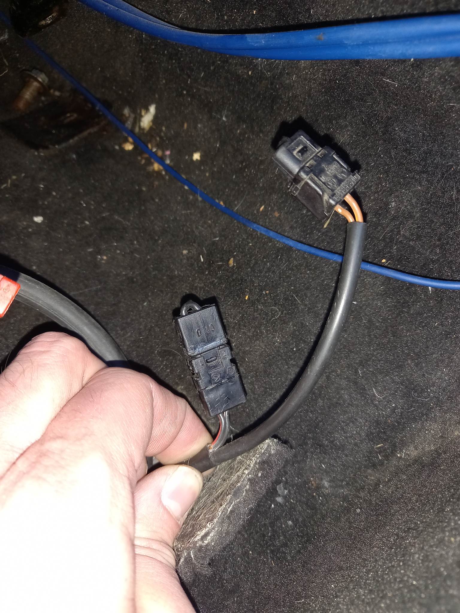

Õnnestus kaks pistikut kätte saada, oskate öelda, kumb on kumb? Ühele mingi julla vahele topitud, nö vist signaal otseks tehtud.
[Pilt: received_198925233045253.jpeg]
Infoks seda ka, et SRS kui sellist vist ei tohiks sellel autol olla, kuna pole tehasest bagiga. Ma saan aru SRS bagiga autodel ja istmest ripub ilmselt selle pärast, et sisu on uuema kupee pealt kunagi tulnud. Ehk siis peaks panema kelneri kelneriga kokku ja see veider juhe millel julla juba otsa topitud jääb?
Kellaplokis SRS punast tuld pole?
Peenike pistik on SRS oma.
Jäme on kelneri oma.
Blokis SRS ei sütti ei käivitades korraks ega põle ka muidu üldse, kas tal üldse ongi SRSi? 1990a 2.3L
Niipalju kui youtubest vaatasin ja foorumeid, peaks srs emane ka punane pistik olema, mis põrandast tuleb. Mul kaks musta.
Jämeda all mõtled seda millel mingi juhtmega otse ühendus julla otsas on?
