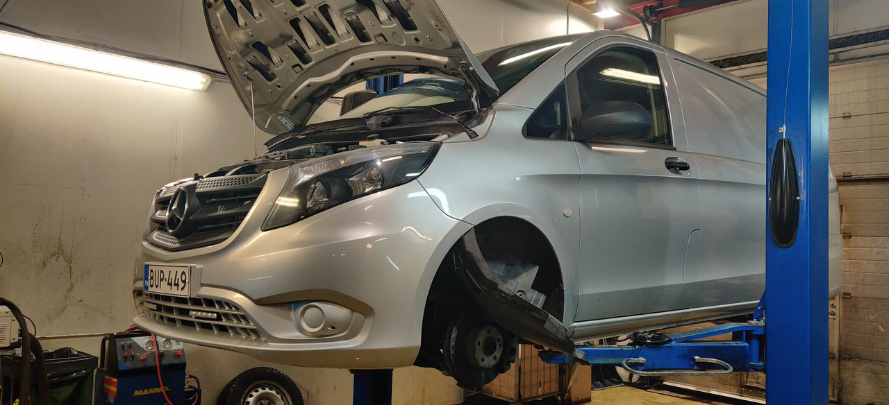

Mercedes-Benz, Vito, 2017, W447 - BoxBox.com
Sirvides foorumit, nägin palju huvitavaid autosid ja autohuvilisi kes kõik siia kokku tulnud, kuid kaubikuid palju ei näinud.
Mõtlesin, et leian pilte enda väikesest idiootsest projektist mis läks loomulikult tiba ülekäte, nagu kõik projektid tavaliselt lähevad.
Kõik sai alguse hilissügisel kui sirvisin kohalikku automüügi portaali ja leidsin sobiva kaubiku.
Automaat kast, esinduse hooldusajalugu, värv brilliant silver, aasta 2017+, läbisõit vähem kui kolm korda ümber maakera, tagavedu ja muidugi nii palju muud varustust kui kaubikule kohane.
Mõeldud-tehtud, allkirjad alla ja ajama.
Eesmärk: Teha kaubikust soliidne tööauto kus ülikonnaga välja astudes ei vaadata kulm kortsus otsa.

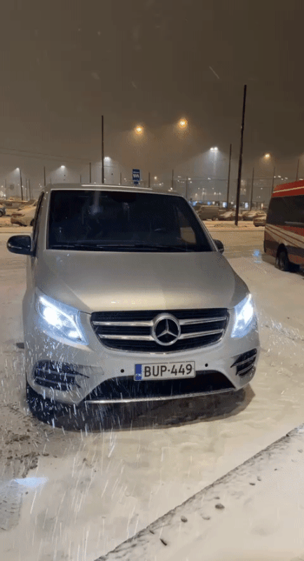

(14-12-2022, 05:21 PM)KsenoonE Kirjutas: Kuidas need esitule ledid käima said? on tal tehasest juba klaasitaga mingi silm olemas mis led regullib?
Plug and Play tuled. Kõik töötab ideaalselt.
