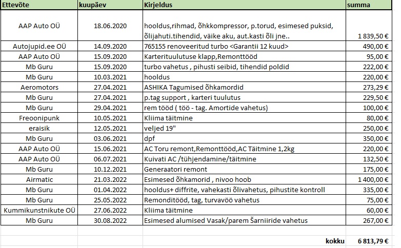

Sain ülevaatuselt korduse. Tagumine turvavöö ei tahtnud enam korralikult liikuda. Sai see siis ka ära vahetatud.
Samuti oli ees mingi kolks. Ülevaatus ei tuvastanud midagi, kuigi palusin eraldi vaadata.
Paar kuud hiljem lasin ikkagi esimesed alumised šarniirid ära vahetada ja olidki mõlemad läbi. Südame rahuks lasin ära vahetada ka diffrite ja vahekasti õlid. Ma polnud neid veel vahetanud.
Huvi pärast lõin kokku kõik arved, mis ma hetkel kodus leidsin. Midagi on puudu ja rehve ja rehvivahetusi ei lisanud. Kulunud siis 2,5 aasta jooksul remondi/hoolduse peale jämedalt ca 7+ K€. Isegi üllatusin numbri peale. Vbl saaks odavamalt ,aga eriline sendi veeretaja pole olnud. See eest tehniline seis tipp topp.

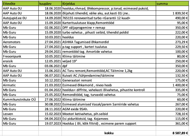

Esimeste külmade tulekuga andis aku endast märku ja hommikul käima ei vedanud. Mis seal ikka , sai siis aku ka ära vahetatud. Valikuks AGM exide 95Ah.
Ise vahetada ei viitsinud ( istet välja tõsta jne) . Kokku 220€ ja sõidame edasi.

Paar nädalat tagasi hakkas hommikul käivitades kerge klõbin. Diagnoos lihtne mootori kett...
Auto Lesveni ( seal oli kõige lühem järjekord).
Kett vahetatud ja rahakott 728€ kergem.

Lisaks tavahooldusele oli vaja ära vahetada , esimene pidurisupport. Loomulikult juhtus see siis, kui oli plaanis pikem sõit.. Olin Tallinnast ca 20km kaugusel, kui tundsin, et midagi on imelik. Autost välja tulles, ringi peale tehes polnud vaja Sherock Holmes olla. Pidur suitses. Mis seal ikka ootasin veidi, et jahtuks, siis Tallinna tagasi. Auto koju ja rendiautoga edasi. Hiljem tagasi koju jõudes, viisin auto MBGurusse ja nii ta jälle korda sai.
Auto hoolduse/Remondi update:
Olen nüüdseks 3.a omanik olnud. Läbisõit selle aja jooksul ca 90 000 km. Hoolduse/remondi pealt senti pole veeretanud. Mis vaja teha, see ka koheselt tehtud.
