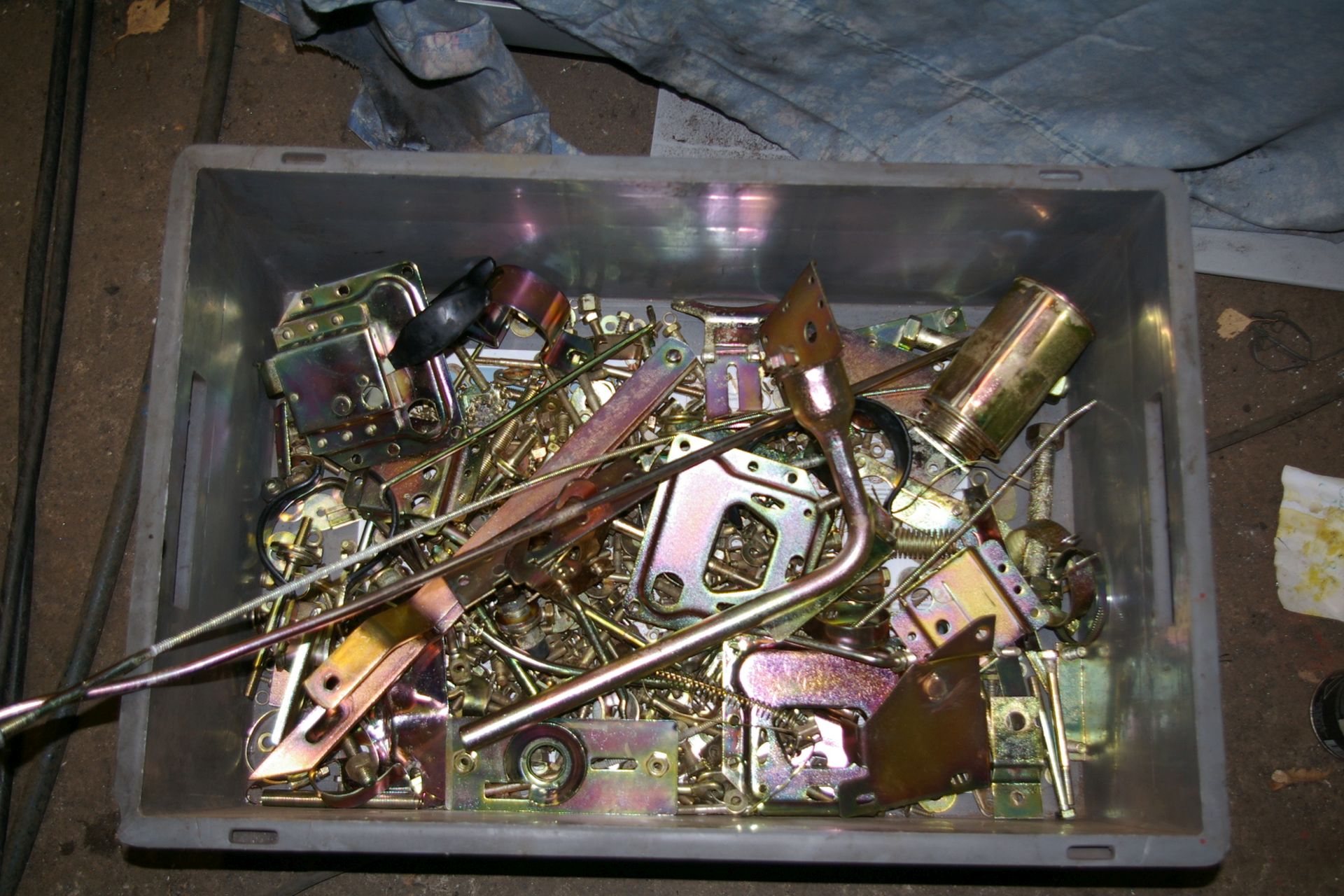

Paar kolm päeva läheb aega, siis helistavad, et valmis ja kätte saad juba sellisel kujul:

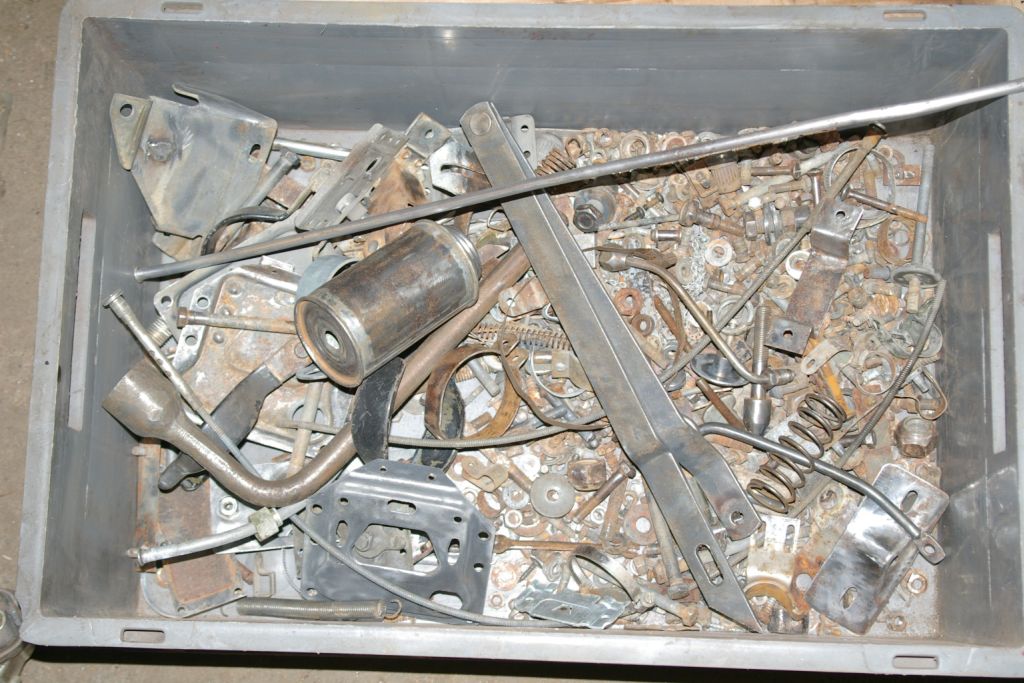

Mingi vahe ikka on, sest algselt olid nad sellised:
