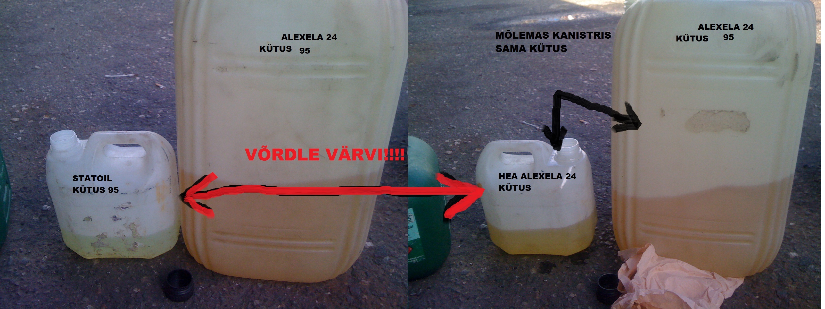

Minu naljakas kogemus:
Viljandisse sõites tankisin pärnus paagi alexela automaattanklast auto paagi pool täis kuna bensu tuli oli juba veits aega põlenud. Viljandisse jõudes tühikäigul töötas mootor vahemikus 100-400 rpm nii, et salongis kõik tuled põlesid armatuuris nagu jõulupuul kuna mootor ei ajanud piisavalt kiiresti piduri- rooli pumpasid ringi. Kuidagi jõudsin pärnu tagasi. Auto enam tühikäigul tööle ei jäänud ja pöördesse ajamine nõudis omajagu nipitamist. Küünlad said vahetatud, aju sai Tallinna kontrolli saadetud ja siis selgus Big Grin ,et vana hea bensiin, peale bensu välja vahetust paagis auto nagu uuesti sündinud, ehk minu arvamus, et tänapäeval enam ehk nii sitta benssu ikka ei müüda millega sõita ei saa ei pidanud paika. Kirjutasin alexelasse kah kirja,et äkki tahavad oma loo kuidagi heastada ;D
pildil erinevad bensud samas kansas, et saaks värvust võrrelda ja fotospekulatsioonid kõrvaldada...

Nali on veel selles kah, et olen nendest kahest tanklast kogu oma elu tankinud kuna ennem olid need jaamad miski UnoX tanklad ja siis omasin miskit sooduskaarti ja niimoodi need kaks jaama mulle verre jäidki kuni siiani. Eelmine auto oli mul ennem seda audi80 ja samamoodi vahest puterdas vahest peale tankimist aga siis sai see puterdamine lolli peaga aetud "vana auto ja sada viga" kaela... ei osanud ju kahtlustada..
