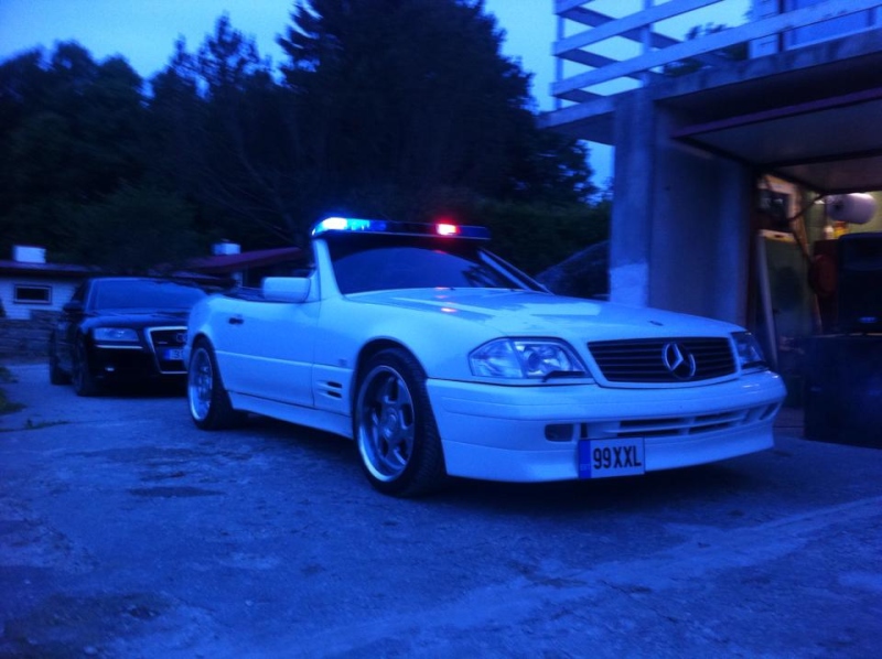

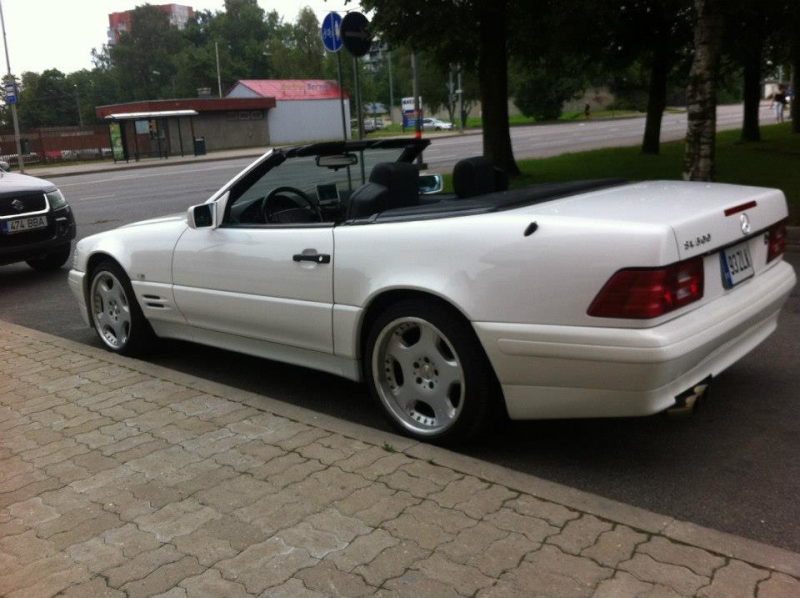

Pilte eriti pole..aga mingi näide autost
[Pilt: 400523_459792844041113_1129466291_n.jpg]
[Pilt: 10469665_765472280139833_6154677748160459438_n.jpg]
