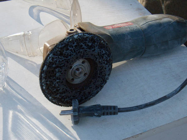

Enda kogemusest oskan soovitada ka veel ketast maksab kallist raha u. ~150.- . Kuid kiiresti võtab värvi maha, pahtli ja jääb kena sile plekk.
[Pilt: P4070188(600pix).jpg]
[Pilt: P4070196(600pix).jpg]
(illustreerivad pildid : Volga.ee)

Ise ostsin sellise,kus on nagu liivapaberi laastud peal(P40),kuid on alemas ka selline ketas nagu näitasid ning poes öeldi ka et see on nagu kõige parem kuid saab ka sellega hakkama mis mul on.Eks siis ole näha kuidas ostetud ketas võtab seda roostet maha.
Sa mõtled ikka selles suhtes et kui lasta lamellkettaga,et siis sellest roostekohast jääb iluis sile plekk??Sellega ju kogu kere värvi maha võtta ei saa ju,selleks ikka ümmargune vibra ning liivapaber.
Ma ei oska selle P40 kettaga midagi teha, kuna see võib tekitada suuremaid kraapse ning ka plekki sisse võtta...
Lamell kettast ma ei ole midagi maininud, see mis minu pildi peal on, on midagi pehmemat kui lamell ketas.
