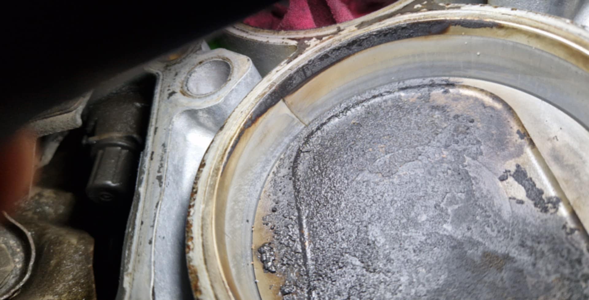

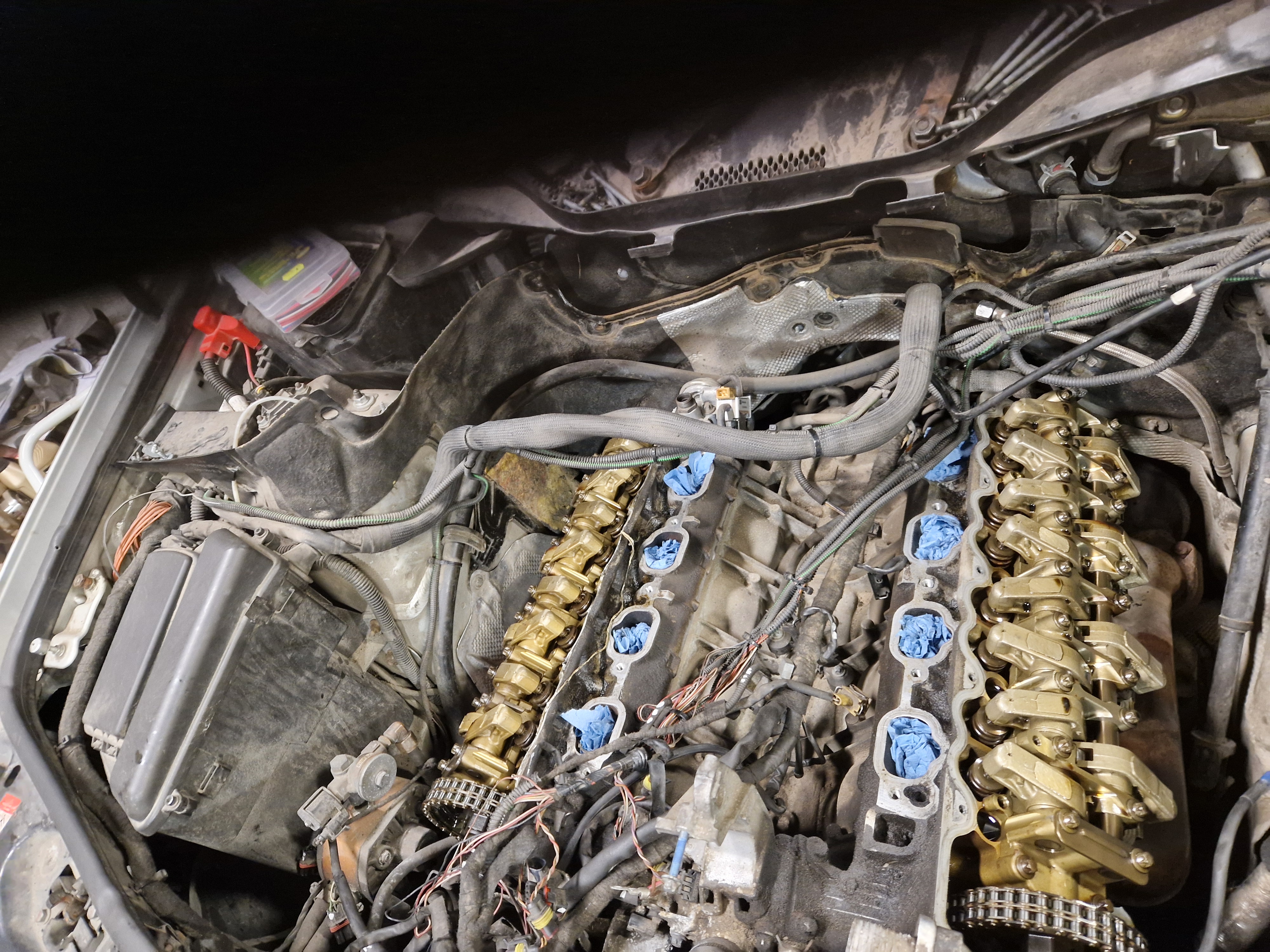

Igastahes esimesena sai lahti võetud kõrvalistuja poolne plokikaas ja cylinder 3 ehk vastas-silinder seitsmendale oli selline ja juba see tõmbas masti maha:
Lisaks olid mõlema poole kaanetihendid juba veidi ära söödud (3. ja 4. ning 7. ja 8. silindrite vahelt).
[Pilt: zyl3.jpg]

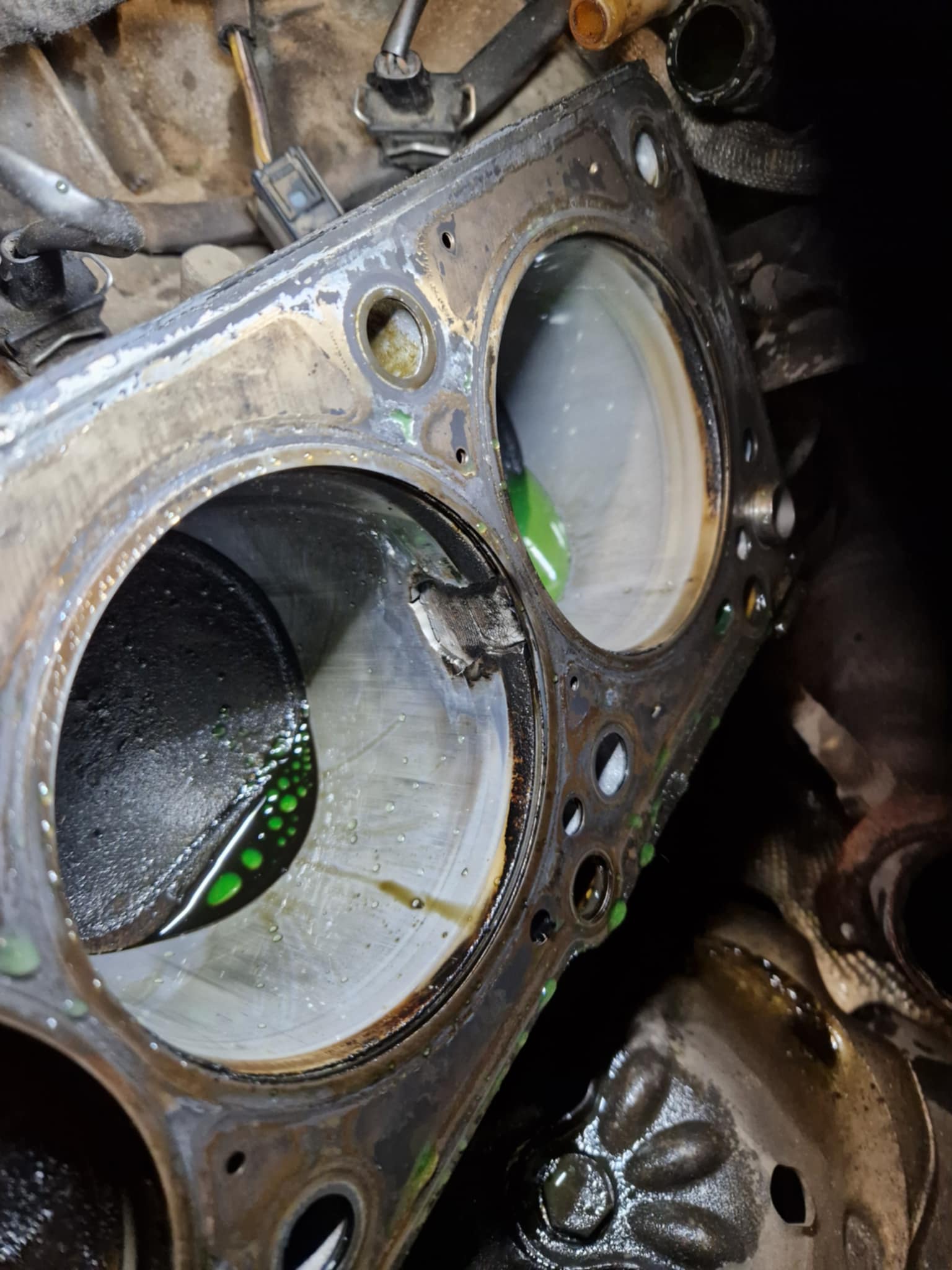

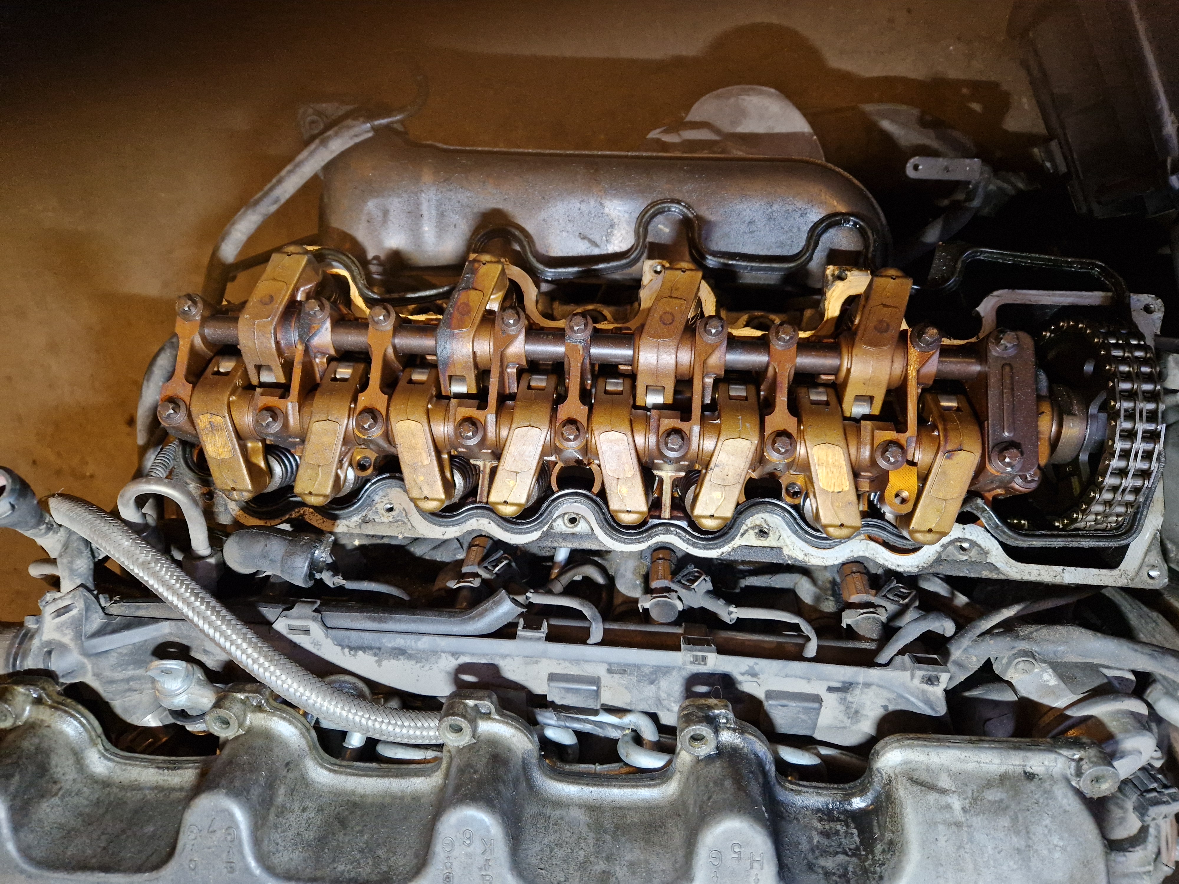

Korra käis ka mõtteist läbi, et fikseeriks keti (muide kett oli väga ilus aga tallad kulunud @350k)  ja keeraks mootorit, et näha kui pikalt mõra silindrisse allapoole läheb aga hoopis sai maha võetud juhipoolne plokikaas ning üsna kohe oli suht suva sellest, kui pikalt see läheb, sest "misfire" on arvutimeeste keeles selline viga:
[Pilt: zyl7.jpg]
Mingit tükki kuskil polnud, ilmselt ajaga ära põlenud. Klapid ja kolb olid viisakad. Selles mõttes on M113 ikkagi väga hea mootor, et viimased 20k km sai ta ainult põhjagaasi tunda ja eks kõige (lpg + õlikulu + raske jalg) kombinatsioonina see "misfire" tekkis. PS! Auto sõitis ise, lihtsalt puterdas nagu süütepool oleks läbi + sumpast lõhnaga valge toss.

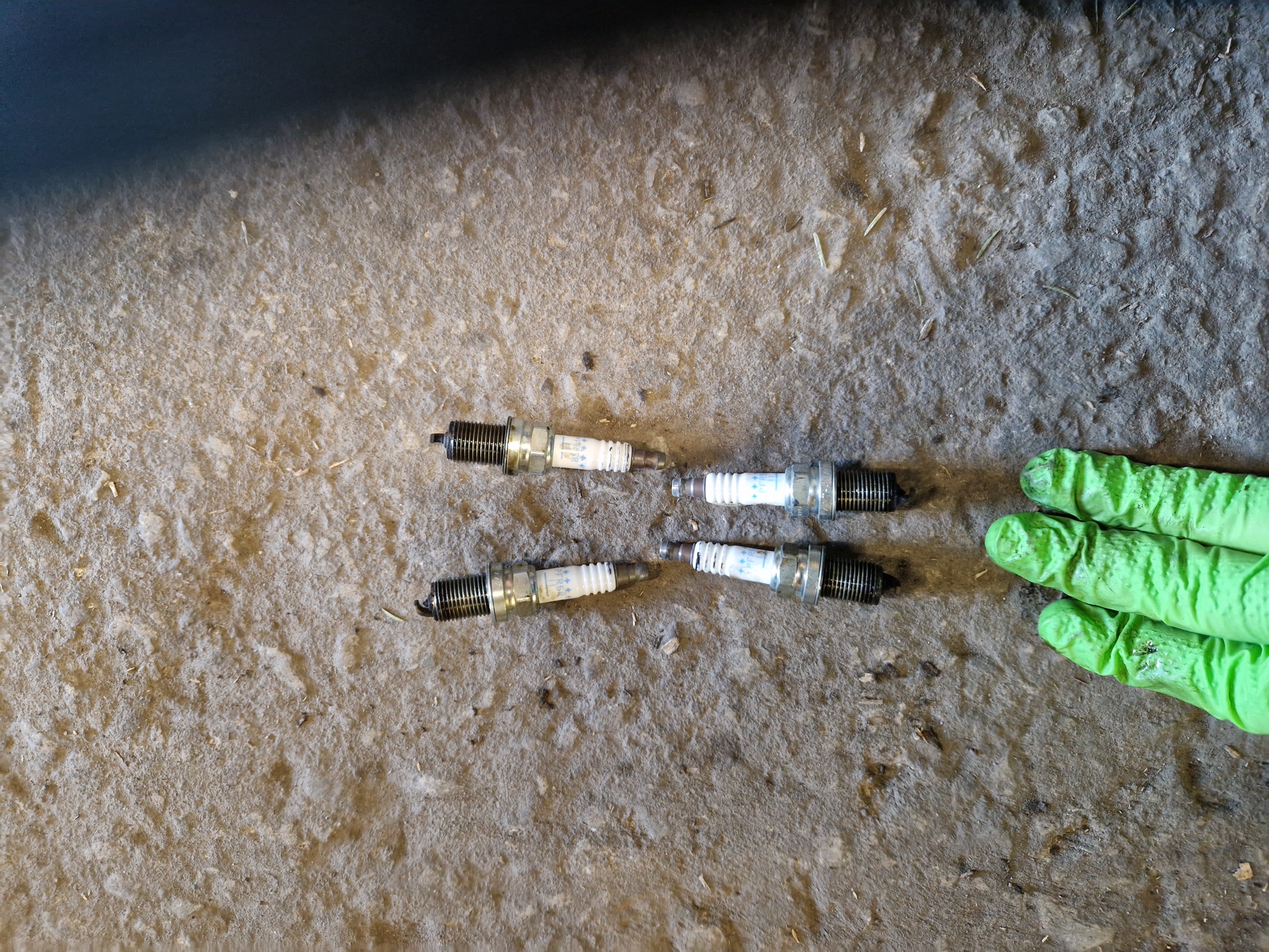

Kas Sul oli taipu küünlad silindrite kaupa säilitada? Kas rikutud silindrite küünalde isolaatorid olid elusate silindrite omadest heledamad ka? Ei oleks esimene mootor, millel ühe silindri lahjem segu selle ära hukkab. Tekib kergesti, kui pihusti hakkab ummistumaSad

V6sa'le vastuseks, et kahjuks olen 7. silindri küünlad juba ära visanud. Küll aga saan näidata kolmanda (mõraga silinder) ja esimese silindri (pole kunagi misfire öelnud) küünlaid võrdluseks:
Sõrmede arv pildil = silindri number.

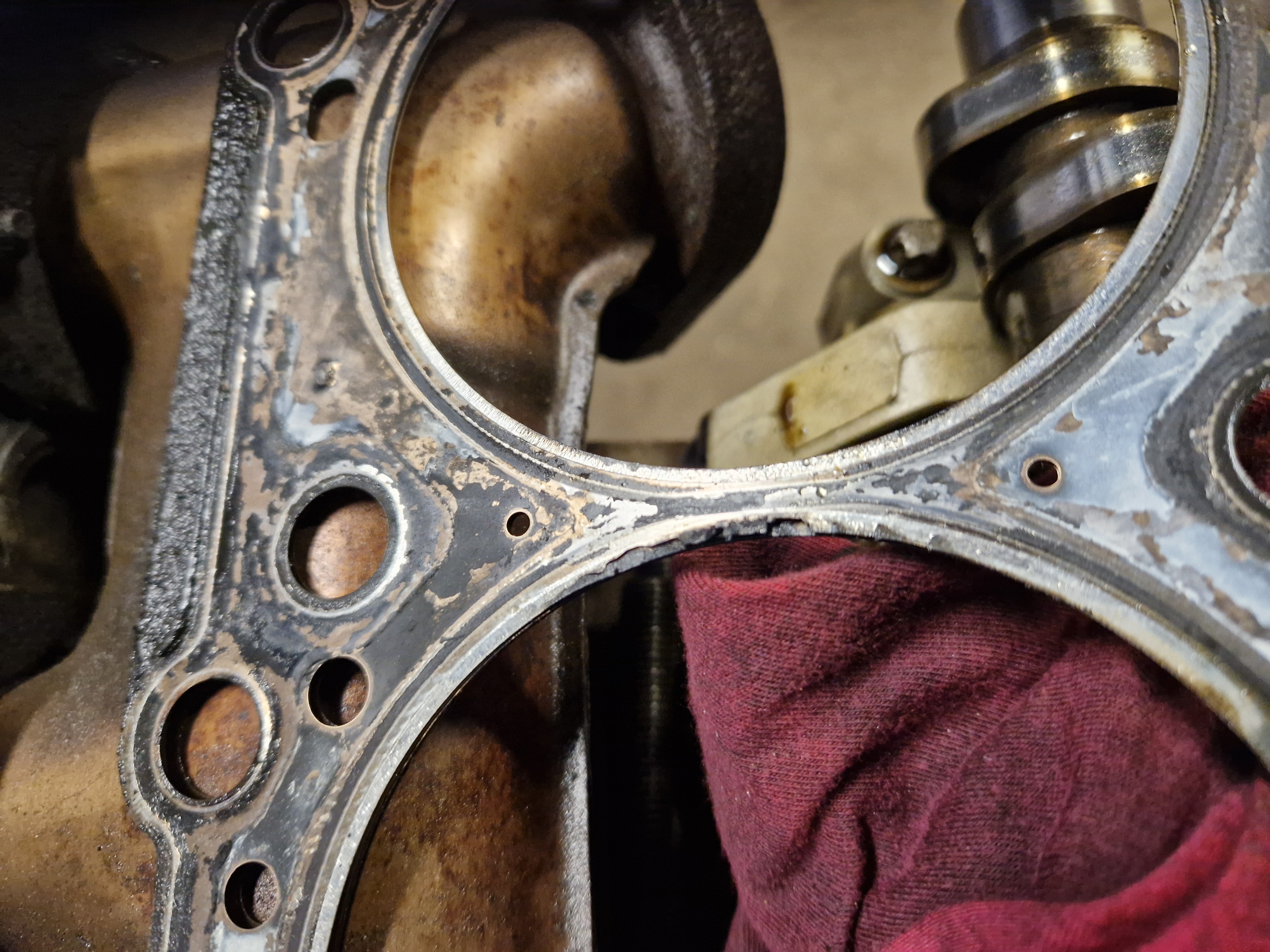

Plokikaas kolmanda silindri juurest:
[Pilt: zyl3.jpg]

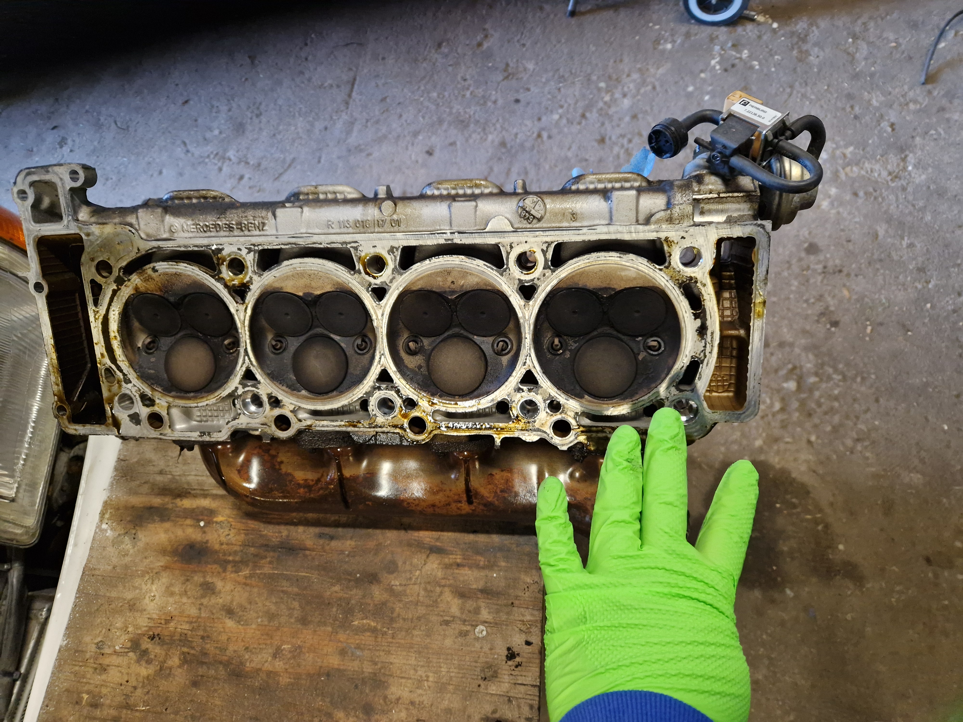

Kõrvalistuja poolne plokikaas - 4. silinder millega teema alguses misfire probleem oli, on näiteks väljalaskeklapp tumedam, kui 1-3:
[Pilt: zyl4.jpg]

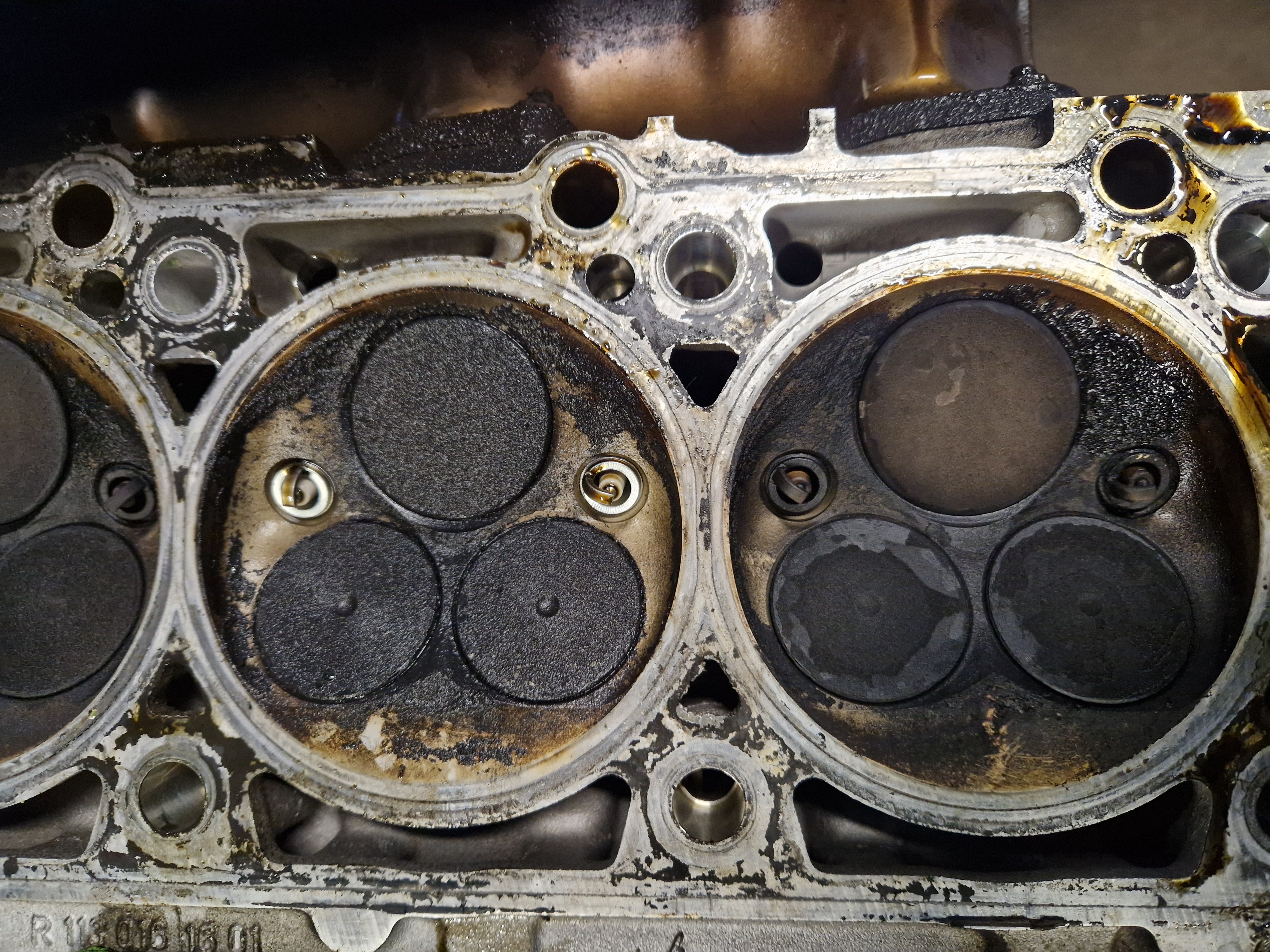

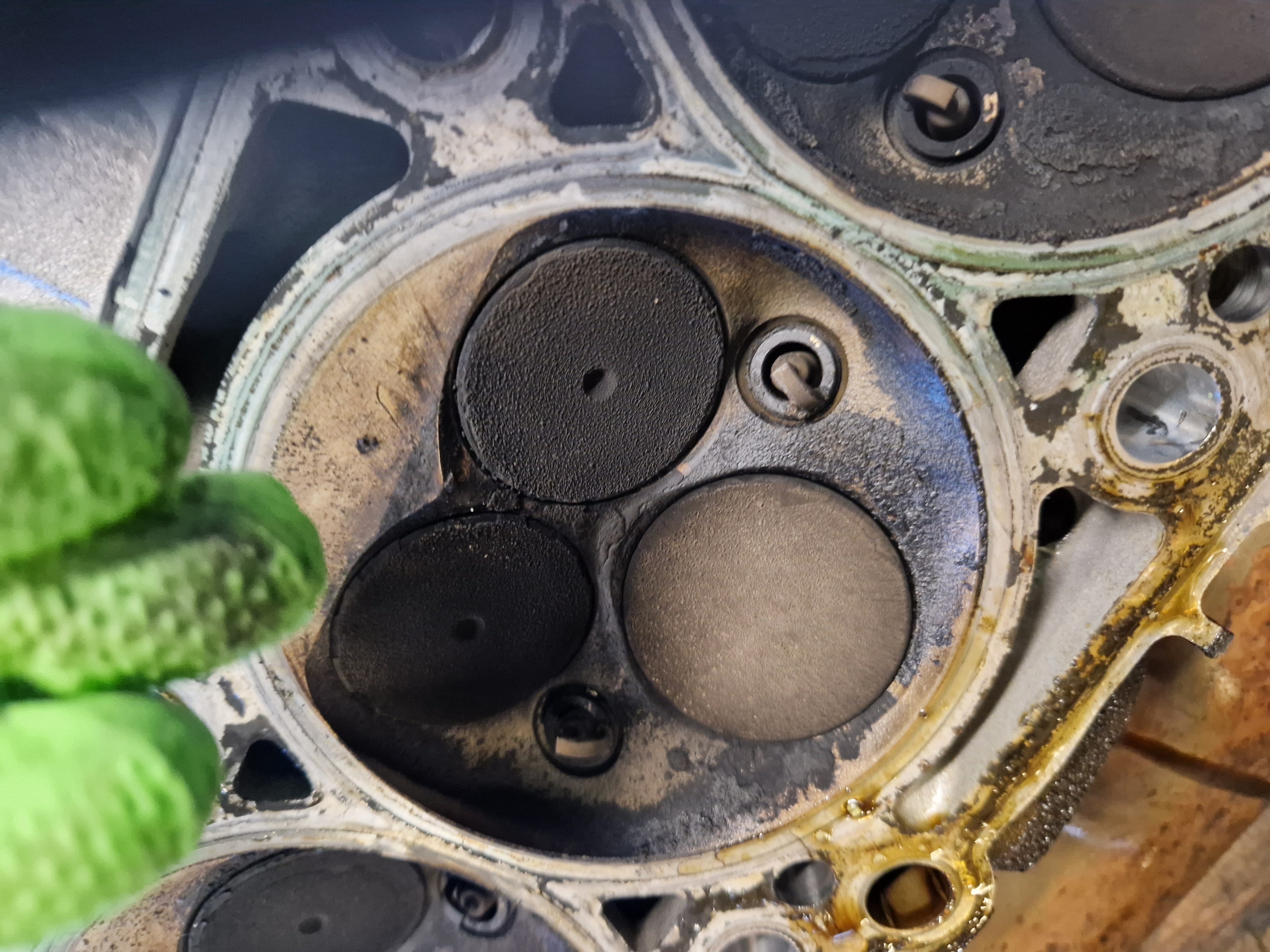

Siin ka kaheksas ja seitsmes näha, seitsmendal uued küünlad. Seitsmenda silndri väljalaskeklapp on oluliselt õlisem kui kõigil teistel silindritel:
[Pilt: zyl7ja8.jpg]
Kaanetihend 7. ja 8. sil. vahelt ära söönud end:
[Pilt: zyl7.jpg]

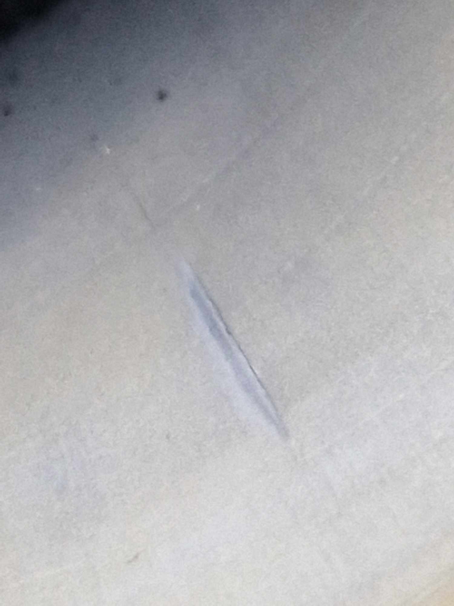

Nüüd sai sild koos mootori ja kastiga maha, parem nähtavus ja ligipääs - ilmnes veel, et ka silindrites nr 5 ja 6 oli mõra. Mitte nii hull kui kolmandas aga siiski mõra. Kolmanda sil. mõra üleval pildil läheb edasi kokku ca 5-7cm kui mootorit sai keeratud.

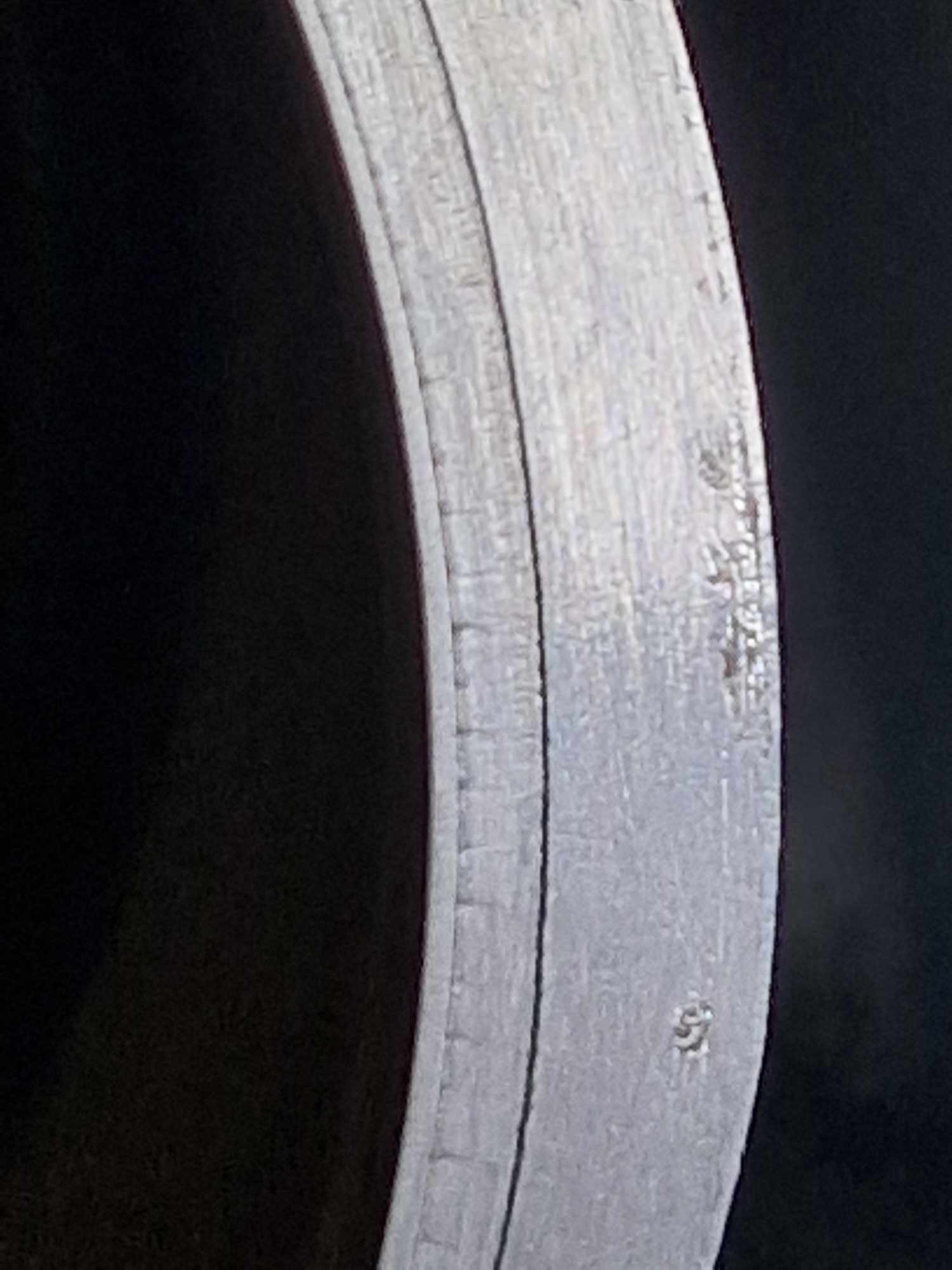

Tsitaat:Edit 09.04:
Krt, sai doonormootor ka laiali võetud, eks ta paras müügimootor ole. Veel ei ole mõrasid aga hülsi juures on väike pragu sees ja silindris mõra alge hakkab tekkima sama koha pealt. Töötaks küll aga endale nagu ei tahaks panna.
Tegemist siis 8. silindriga ehk sellega, mille juures on salongiradika lõdvik st kõige soojem silinder.
[Pilt: m1132.jpg]
[Pilt: m1133.jpg]
