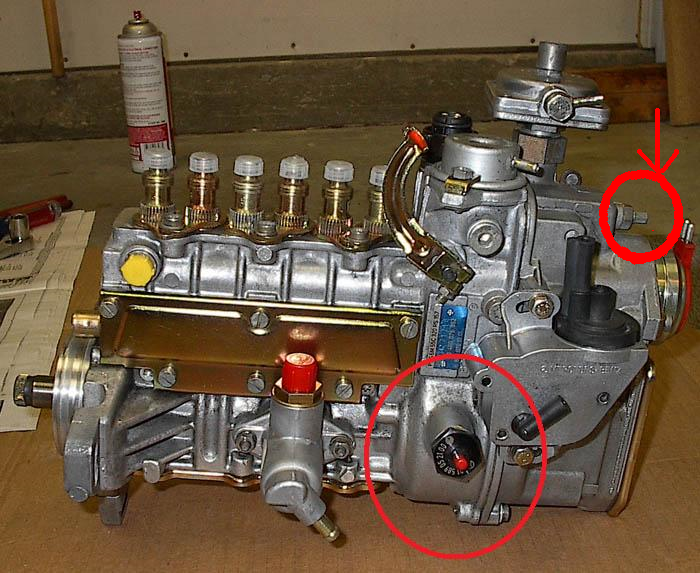

Mis polt see siis on kus ring ümber ja nool juures?
[Pilt: pump.bmp]
Kui süüde vale kas see on siis loogiline et pöörded kõiguvad?

Eks ma kruvin selle poldi tagasi sinna kus ta oli kui see pole süüte nurgaga seotud.
Aga ma ei saanud päristäpselt aru milline see süütenurka muutev polt on? Kas mootori otsast toleb lasta siis mingid pumba poldid lahti ja siis pumba pealt seda 8 võtmega keeratavat polti, mis peaks asuma selle kohapeal millel pildil nool juures?
[Pilt: pump1.bmp]
Seesama polt on seotud tühikäigu reguleerimisega. Kui süüde läheb liiga hiliseks siis hakkavadki pöörded kõikuma. Ühega see läbi proovitud kogemus juba...
Süütenurka just täpselt nii regullidki. Seal noolega näidatud augus ongi pealtvaates see 8mm poldipea ülaltvaates näha ja seda keeradki. Ennem lased eest küljest vaakumpumba ümbert 3polti(13mm võti) lõdvaks.
Ja sealt pumba august peaks näha olema siis kas ümmargune sissepressitud ava või siis sälk
Tegelikkuses otsi kõigepealt pumba märk üles sealt august ja vaata kui palju see mööda on. Ja siis kui näed et on, siis eemalda eestotsast vaakumpump, keera pumbaratta polt lahti, keera need 3 pumbapolti lahti, tõmba pumpa veidi eemale nii et ketiratas otsast tuleb ja siis säti ketiratas vastavalt vajadusele ja jälle kokku tagasi...
Sealt eest poldist ei anna niikuinii niipalju keerata kui sul vaja on...
