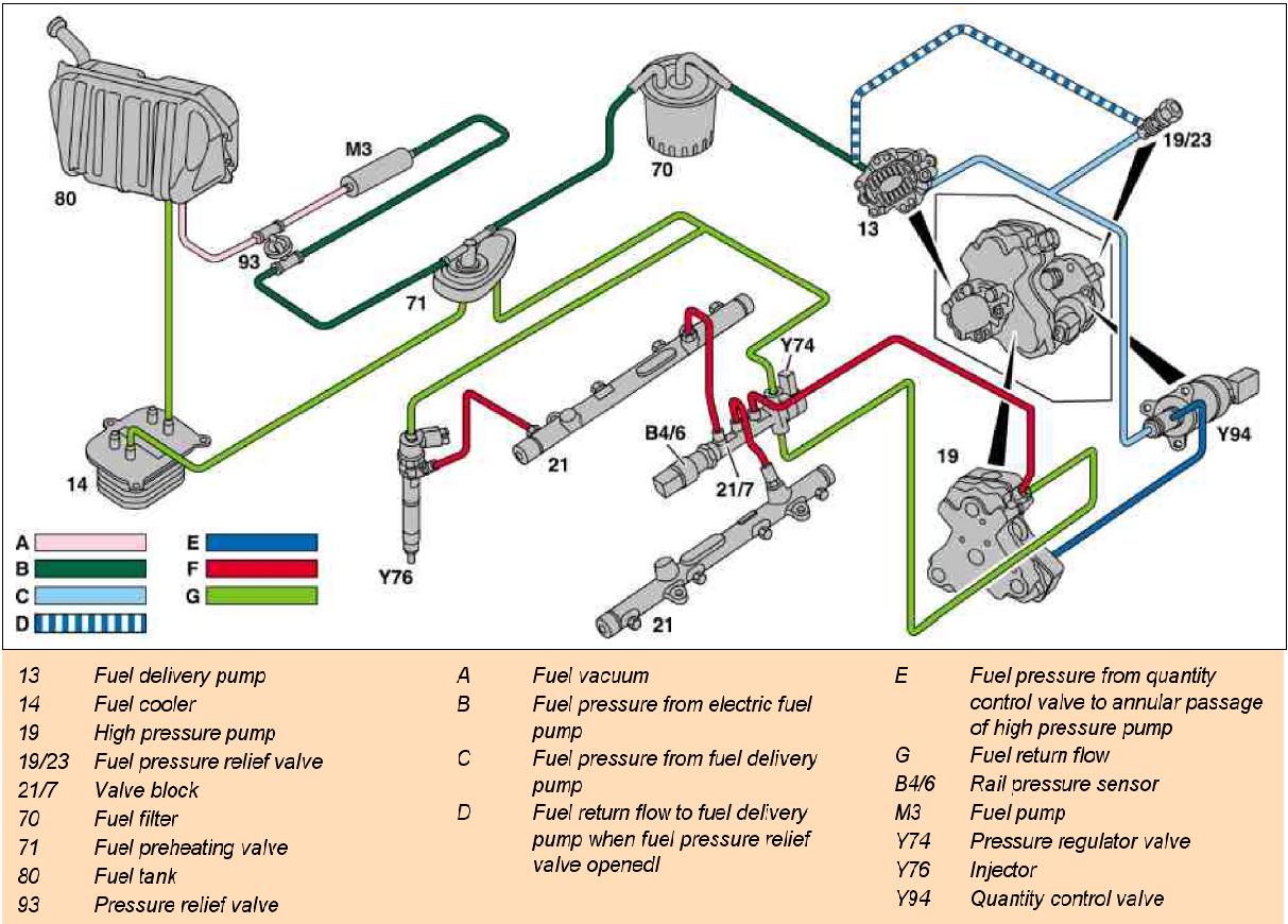

Panen illustratsiooniks CDI400 toitesüsteemi koos tema kõikide  komponentidega ülesse.
[Pilt: cdi400.JPG]
Kui pihusti leke on nii suur , siis masin ei käivitu selle pärast,et käivituseks  eelnõutud rõhku pole saavutatud. Pihusteid ei hakata ennem avamagi, kui pole üle 150 bar-i süsteemis. Aga mitte ,et on avastatud kütuse leke ja kuigi rõhk on juba  250 bar-i , kuid  kuna  oli alguses leke siis me igaksjuhuks ei lase käima minna.  NII ei ole.  Tõsi:  on  olemas  küll üks olukord kus plokeeritakse ära pihustitega. Selline  olukord on siis, kui lastakse  eetripealt  mootor tööle(näiteks filtri vahetusel ja kütet pole üleval) .Siis  on tõesti selline olukord, kus masin töötab ilma kütterõhuta eetri pealt ja see ei meeldi ajule ültse. Kui nüüd lõpuks  küte ikkagi ülesse tuleb  ja rõhk füüsiliselt saavutatakse, siis aju on ikkagi pihustid  kinni keeranud  ja mootor seiskub ,kui eetri tugi ära  võetakse. Piisab korra süüte välja keeramisest ja uuesti käivitamisest.  Sinu autol oli ilmselt ikkagi nii kõva leke pihustite kaudu, et vastavat rõhku ei saavutatud. See et sul pihusti korrektsioonid  olid  paigast ära  on juba hoopis uus viga. Pika käiamise peale võib siiski ka lekkega masin käima minna. Oleneb kui piiri peale see leke jääb.
Pihusti võib  täiega tagasi lekkida, kuid  korrektsioonid  on paigas, samas  on pihustil ots väga kulunud  ja kuseb mootorisse, kuid tagasivoolu leket tal ei ole. Need on väga erinevad  asjad . Tihti esineb aga  solkkütuse korral  mõlemaid  vigasi pihustil.
