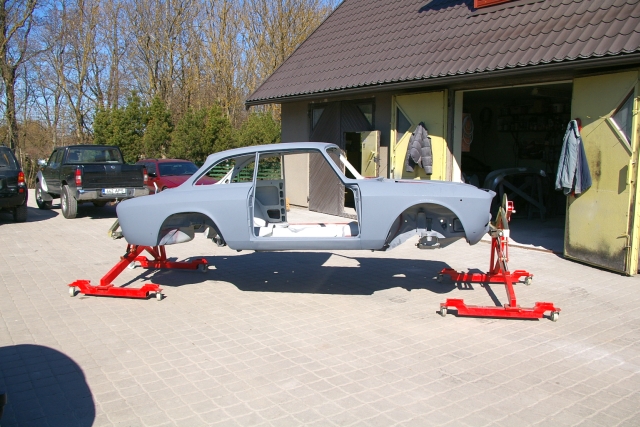

Selle pisikese autokese
[Pilt: IMGP6467.jpg]
tipptasemel ülevärvimise eest küsis Eestis üsnagi tuntud kerefirma kaks kuud tagasi sujuvalt 7680€.
Isegi, ilma, et keegi oleks tulnud kohale asja oma silmaga üle vaatama - nii hästi läheb neil tänapäeval.
MB eest joonistub, arvan, miinimum 15k ja selle raha eest sa kokku-lahti ei saa...
Ainult värv.
Kroomi puhul vaata tähelepanelikult seda London Chroming co arvet, mis Sul Buick`i pagassis oli...

Mis diili ma saan teha..??? Et panen ise samapalju juurde ja saab midagi ilusat taas ära tehtud...???
Ainult värv.
Siin on täpselt sama moodi - tahad tellid shõu.
Tahad ei telli.
Kulla inimene - sa vist mäletad kuidas sinust 10 m. kaugusel asuv maaler Kolja värvis eelmisel aastal minu Volgat 1100 EURo eest (sisaldab lahti- ja kokkupanek)
Kusjuures Volgal oli üle 60 (!!!) väikest mõlki ja sügavkriimustus.
Ja minul on pohuj et Kolja ei ole "tuntud firma".
Eile ma näitasin Volgat ühele kollektsionärile, kes oli kindel et tegemist on tipptasemel värvitööga (!!!)
Aga ainult anna Koljale seda lugeda.
Ja 7600 EUR värvi eest - saada neid piiks.
