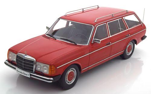

Pead kindlasti selle ostmaSmile
http://www.modellauto18.de/mercedes-s123...17989.html
[Pilt: 180092.jpg]

Nostromo, kusjuures selline punane universaal mudel mul lapsepõlves oli, aasta oli vist 1994vms. Lollipeaga lõikasin noaga juhiuks, et vaadata, kas avab või mitte Eusa_drool Kus see mänguasi nüüd on, ei teagi Eusa_drool
