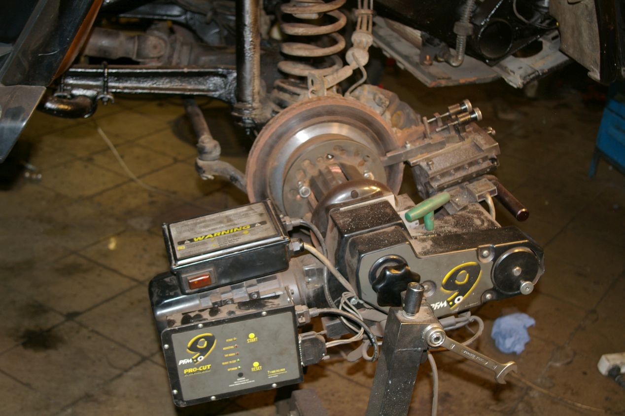

Kõigepealt, tegelesime piduritega ja kuna uusi kettaid Eesti vabariigis kohe võtta ei olnud, siis läks käiku kiirem variant:
[Pilt: IMGP1771a.jpg]
Pidurijõnks kadus ära, uued klotsid külges.
