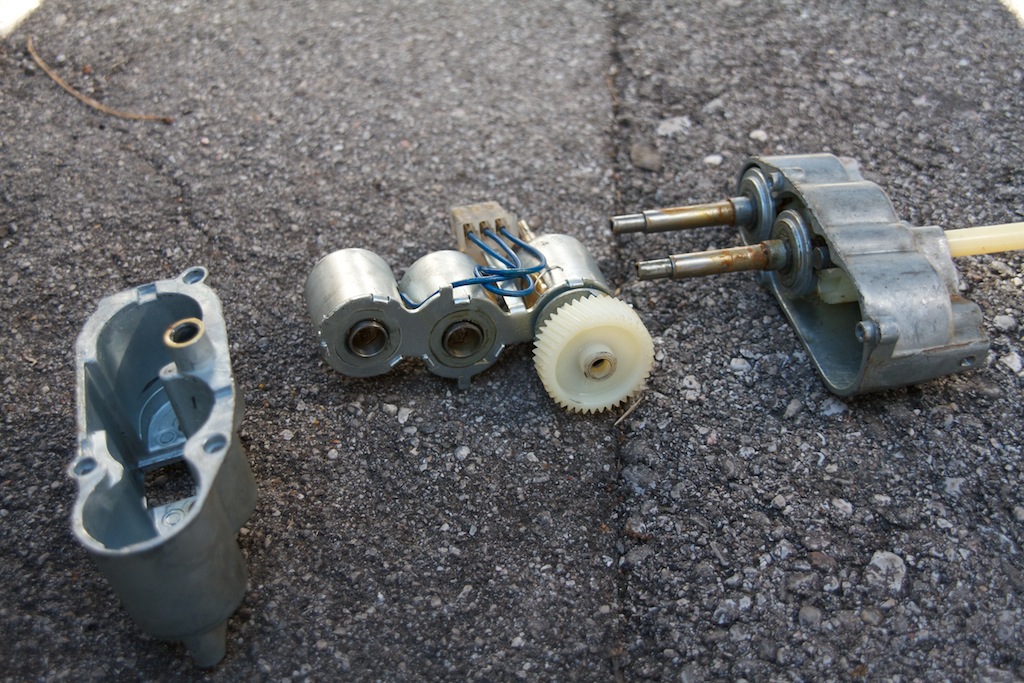

Mis puutub hüdraulikasse, siis väga kummalisel põhjusel just hüdrauliline ajam kõige lihtsam teha väikeses seerias.
Sa vist kujutad ette, mis moodi näeb välja elektriiste - väike mootor, mis liigutab 6-8 parameetri, ehk siis sellele mootorile on ülekandemehhaniismi, näiteks siin on 1967 Caddy oma.
[Pilt: seattrans_BG_MG_8528.jpg]
Aga sellist peenmehhaanikat leiutada 50 autole aastas on ikkagi pain in the ass. Siis otsustati hüdraulika kasuks - seal on asi lihtne, tsilinder ja voolik, ei ole vaja mingid hammasrattaid, linke jne.
Kui USAs tulid esimesed Power Seats/Windows autod (40-ndate lõpp), siis alguses oli see ka hüdrauliline, kuni see oli harvakasutatav optsion. Siis kui hakkati panema stocki kõik läks elektri ja vaakumi peale. Sama moodi oli ka Saksas.
