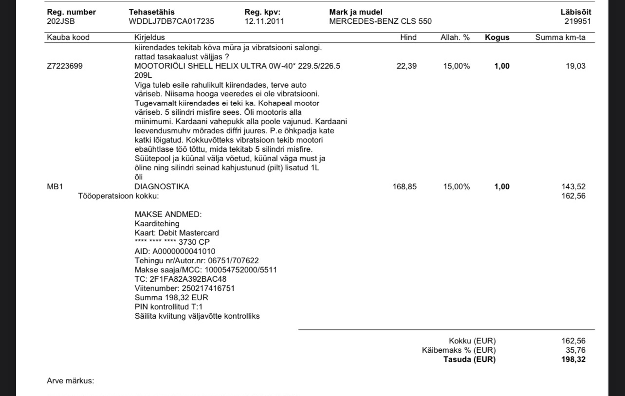

tere,

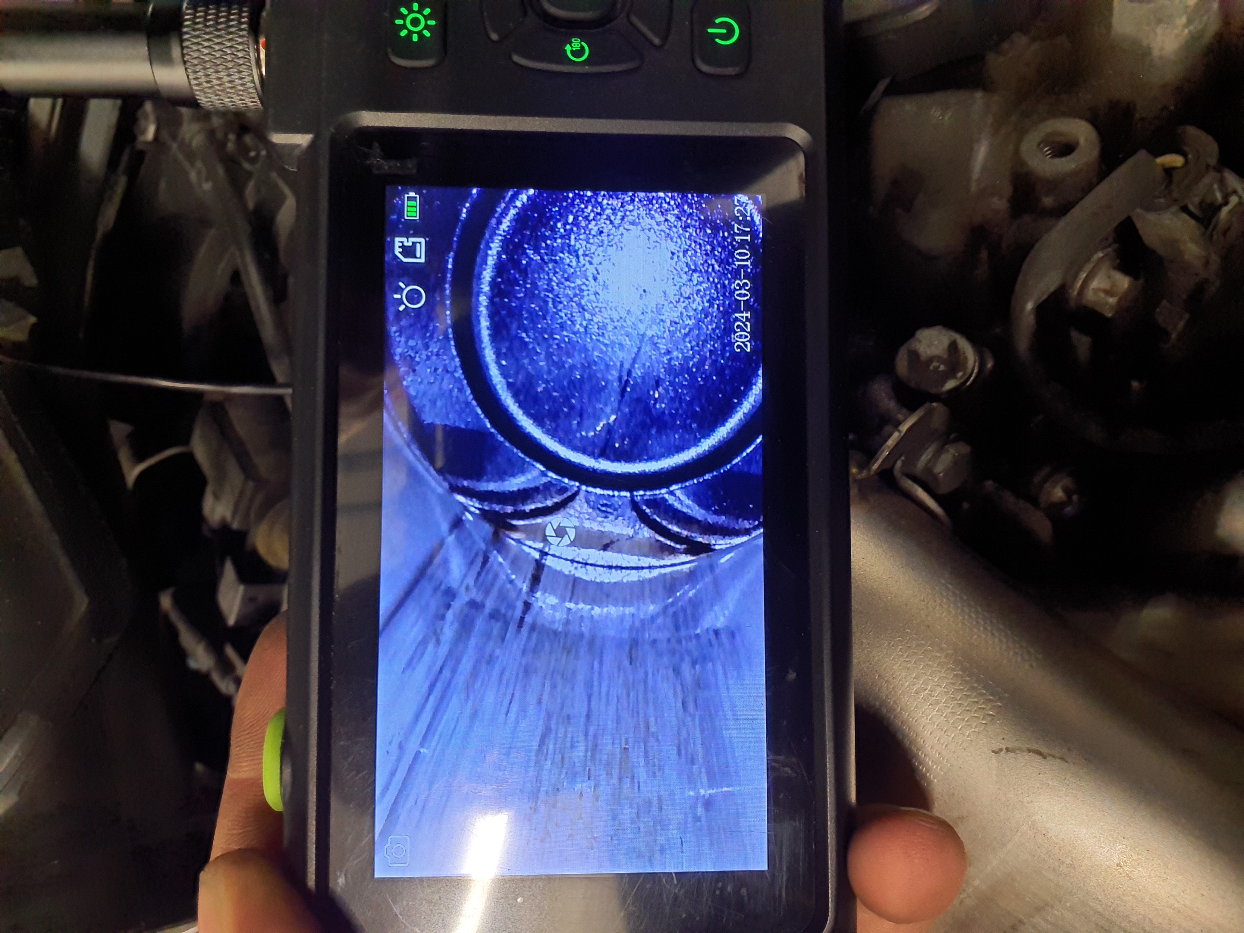

käisin Esmaspäeval vehos kontrollis kuna autoga kiirendades tekitas see müra ja vibratsiooni mis salongigi jõudsid. Ise arvasin et kardaani leevendusmuhv kuid nemad leidsid et probleemiks on 5da silindriseina kahjustused mis tekitavad nn "misfiret".
Seega küsin mis variandid on ? uus mootor ? , silindripesade freesimine ja hülssimine ? mis veel ?
autoks 2012 cls550 c218

Järgmine mootor on odavam paigaldada. Ja kestab, kuniks kestab. Teada viga ju.
Kulutõhusam (selles mõttes, et saab korda ja kestab ka) on mootor avada ja mõõta kulumine ära. Kui pääseb hoonimise ja uue kolviga võiks kesta. Neil on vist ka erikattega hülsid, mida puurida pole mõtet. Saab muidugi puurida hülssimiseks üle, aga seda ei raatsi keegi teha.

Hoonida pole seal midagi! Lammari mootor peale ilmselt, hülssimine ületab terve auto turuväärtuse.
Pigem sellise pildiga sinine suits taga ja vibra põhjus mingi muu.

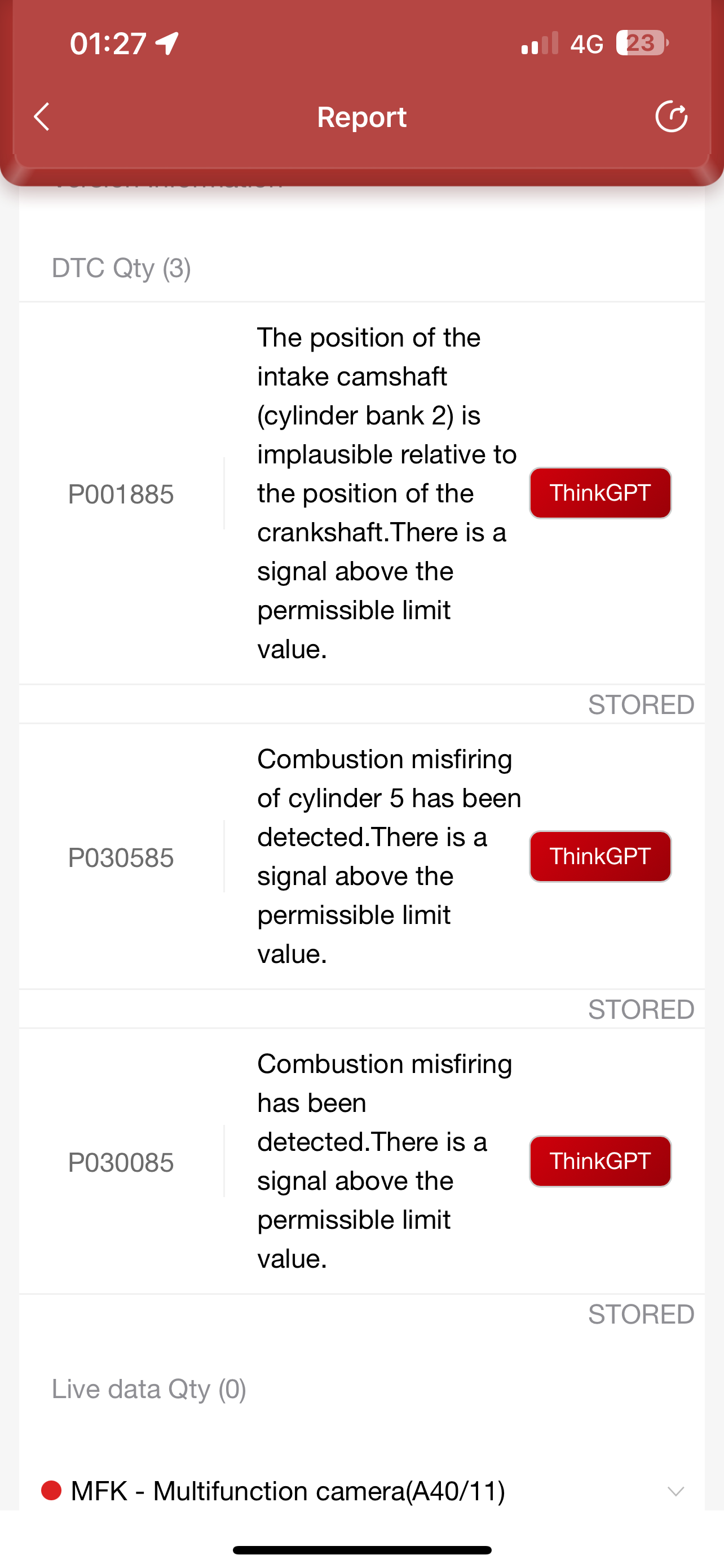

Aga mida ütleb diagnostika, on siis see misfire kusagil?
(22-02-2025, 10:55 PM)Heinar Kirjutas: Aga mida ütleb diagnostika, on siis see misfire kusagil?
https://www.upload.ee/image/17777092/IMG_2885.jpeg
Pane sinna 5-dasse uus/puhas küünal ja vaata mis saab. Seda 5-enda silindri viga vahel juhtub mingil põhjusel. Ühe silindri kadumine ei tohiks ju hullu vibrat põhjustada.

Ma arvan et vibra tuleb ikka veermikust või kardaanist. Mootorituli ilmselt ju ei põle ja kui keegi poleks silindrisse sisse vaadanud, siis elaksid õndsalt teadmatuses edasi. R4 võib jah ühe silindri puudumisel hirmsasti vibrada aga V8 puhul saab ainult tühikäigul aru.
Ma vahetaks küünlad ära, remondiks veermiku ära ja sõidaks edasi. Kui hakkab hirmasti õli võtma või suitsema või soojalt kolisema, siis tasub asi lahti võtta või ära vahetada. Küll siis saab juba remontmõõdus kolvid panna või hülssida või midaiganes.
https://www.upload.ee/image/17855274/IMG_3180.png
Kas sisselaskenuka viga tuleb peale kustutamist tagasi?
Kas vahelejätu viga tuleb ka uue küünlaga kohe?
