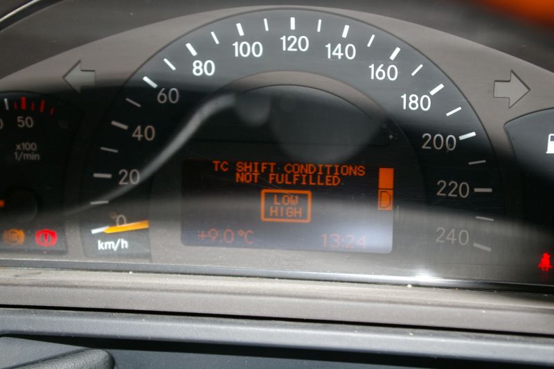

Low-high lülitit vajutades hakkab karjuma ja näitab silti "TC shift conditions not fulfilled"
[Pilt: IMGP1638.jpg]
Kust tal üldse mingi käik sisse käib, kui mitte lülitist? D nagu ei mõjuta midagi.
Kahjuks ei tea ise G kasutamisest suurt midagi.
Mootor peab töötama ja käigukast neutraalil (N), et LOW-HIGH nuppu (keskkonsoolil, käigukangi ja käetoe vahel) vajutades vahekasti lülitamise tingimused täidetud oleks. Muidu peaks ka spidomeetri plokis käigu indikaatoritest üleval olema märge, kas vahekast on kiire (H), aeglane (L) või neutraal (N).
Samas pole midagi erakordset kui sellise aasta masina vahekasti lülitus mootor või juhtmoodul on otsustanud hakata streikima. See võttis MB-l mõned aastad ja detailide variatsioonid, enne kui kangita kast lastehaigustest lahti sai.

Mingi 5X sai edasi tagasi Hi-Low vahel klõpsutatud, siis hakkas lõpuks toimima ja sai käigu sisse. (alul pisut isegi ragistas hambaid; seal sünkrosid ilmselt pole).
Aga displei lärmab endiselt edasi, et käike pole sees, ilmselt siis andur kah kinni vms.
G vahekastidel, ka vanemad lülitatava neliveoga VG 080, on kõik lülitused sünkronisaatoritega.
Eks kui asja pole kasutatud ning hooldatud ja arvestades seda aastakäiku siis seal võib mitu erinevat asja olla: juhtplokk, mootor, selle ülekanne või võll, ning positsiooni andurid. Mootor ise peaks võrdlemisi valutult välja tulema, võib-olla saab seal teha määrimist ja hooldust, enne kui mõni nõrgem lüli täiesti saba annab. Neile, kes sellise masinaga tsivilisatsioonist kaugemale kavatsevad minna pakutakse isegi abitööriista, millega saab hädaolukorras vahekasti mutrivõtmega lülitada kui see juhtmootor eemaldada.
Hea teada, et saab ka põllu peal käigu vajadusel sisse.
Ja posiitsiooniandur on kindlalt pekkis - sõitsin tõstukivahele ja pärast jäi ta karjuma, et kuule, sul käiku ju see polnudki....Eusa_wall

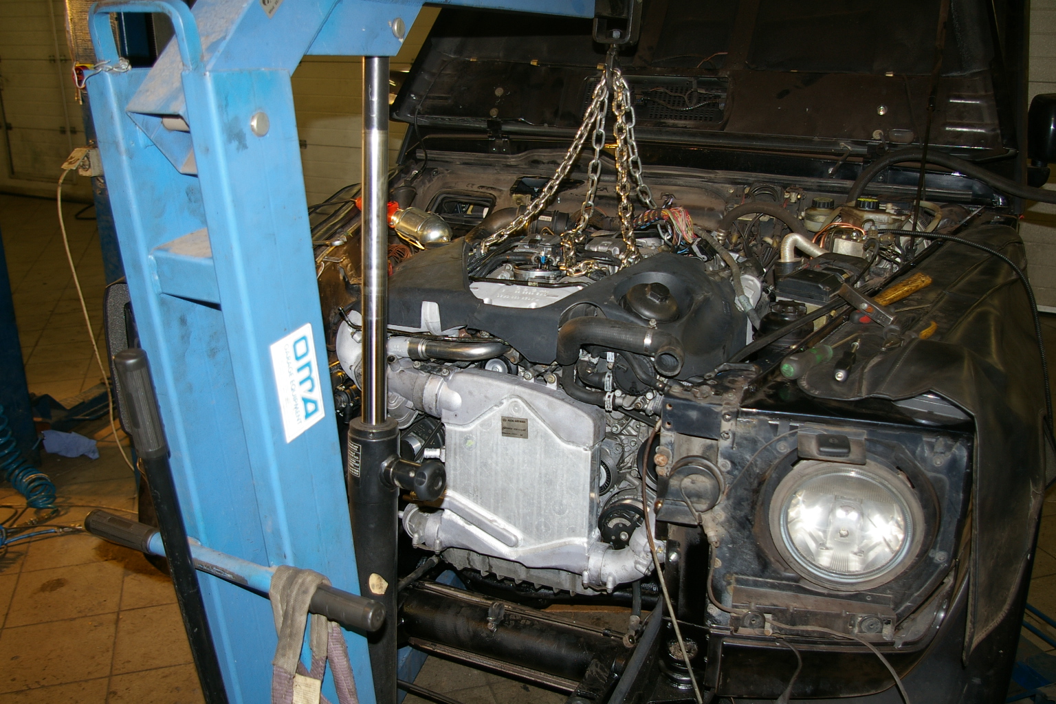

Aga esialgu tegeleme mootoriga, mis kukub ehk järgmisel nädalal koos kastiga välja.
Krt, see 400CDi on ikka päris lahmakas ja isegi geneka plussotsa lahtikeeramine on problemaatiline. Rääkimata umbes viiest radikast ees jne. (isegi vahejahutil on oma vesijahutus + pump + esiradikas)
Kui kast maas, vaatab seda solenoidi kah lähemalt. (ei teagi veel, kas vahekast jääb peale või tuleb koos kastiga maha)
Mäletan hästi, mida tähendas omal ajal sellel geneka vahetus - kogu esiots puhtaks, kõik seitse radikat/jahutit kuhugi eest ära. Smile
Minul oli omal ajal juhtum, kus selle mootori vääne tegi oma töö vahekasti ka käigukasti vahelise veovõlliga, nuudid puhtaks.
Vahekast on eraldi, käigukastiga ühendatud veovõlliga. Kui hooldusajalugu pole hästi teada või usaldusväärne tasuks see veovõll maha võtta ja piiluda kaante alla määrde seisukorda ja ka kummikaitsed üle vaadata. Lahti võtmisel soovitan igaks juhuks võlli otsale ja flantsidele märgid peale teha, et samas asendis hiljem kokku läheb.

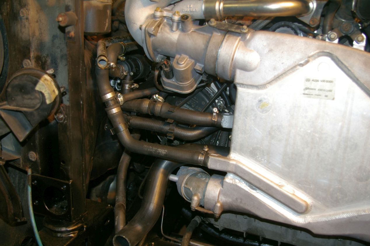

ed vist mainis eelnevalt vesijahutusega genekat ja voolikurägastikku; nii täpselt ongi:
[Pilt: voolikuragastik.jpg]
Mitte ühtegi lõdvikuklambrit enam mootor peal asendis peale keerata ei saa ja ligi ei pääse. Kuskil tagapool on veel üks elektripump, mis intercooleri vett eraldi radikasse ringi ajab.

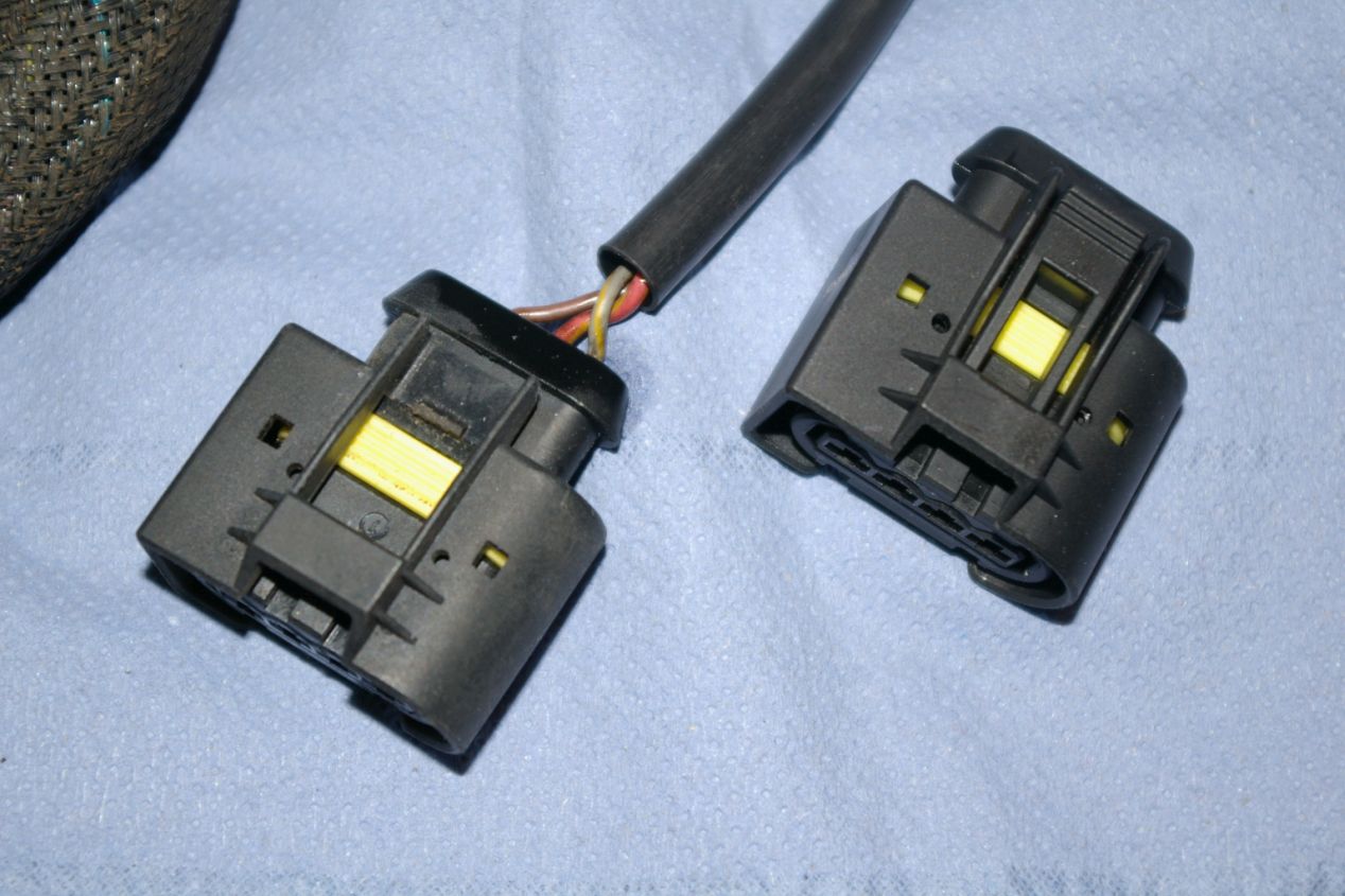

Mitmed pistikud olid 16a kasutamise tagajärjel katki läinud, aga nagu ennegi sai mainitud, siis MB on lahkelt neid nõus 4-5€/tk müüma (mitte tervet juhtmekimpu 1500€ nagu teised margid) ja need said samuti ümber vahetatud, pildil vist EGR-i pistik:
[Pilt: pistikud.jpg]

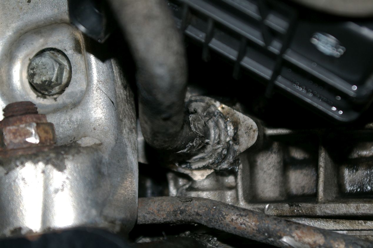

Lisaks olid mõned veevoolikud õlipritsete tagajärjel desintegreerunud:
[Pilt: voolkud.jpg]
..mis said uute originaalide ja ka mitteoriginaalide vastu vahetatud. originaalosad.ee -lt tulid jupid isegi 20% odavamad, kui Silberist. Pole aimugi, kust nad neid juppe hangivad, aga õiged asjad nad olid.
