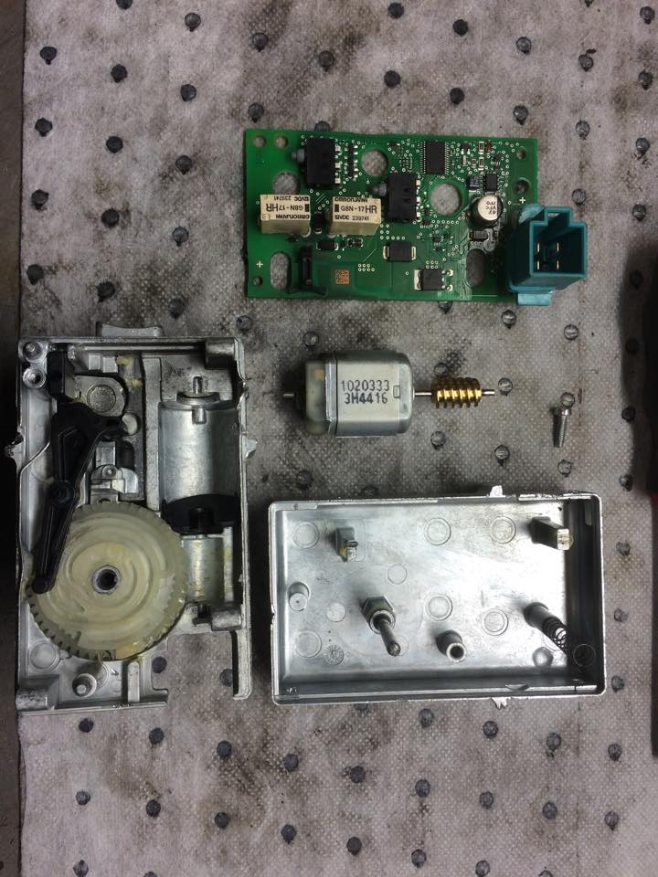

Puurisin tiftidest ühe luku lahti. Kõik liikuvad ja mitteliikuvad detailid on terved, elektrimootor töötab, seega ei kujuta ette, mis seal probleemi põhjustab. Ehk trükkplaadil mõni komponent vms.
[Pilt: 12047732_1032289176803536_516186395_n.jpg]
http://foorum.clubmb.ee/showthread.php?tid=39926
Silberis tehtigi korda. Vahetati roolilukk (maksumus 363euri)+võtme tegemine (maksumus 242 euri) + tööraha. Raha läks ohtralt aga olen rahul, et masin sai suhteliselt kiiresti korda.
