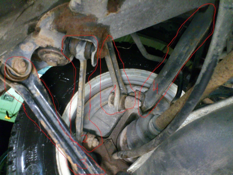

Oleks vaja teada mis on nende varraste nimetused:
![[Pilt: DSC_0004paint.JPG]](http://www.upload.ee/image/2217630/DSC_0004paint.JPG)

Ei oska keegi siis aidata? Suhteliselt kiire sellega.
02-04-2012, 10:26 PM
õõtshoovad, ülemine, alumine jne.

Ladu24.ee järgi need pole õõtshoovad. Seal on mingid tugihoovad, regul. vardad, jms. Oskad ehk öelda mis asi see nr 1 on? See on päris läbi ja tahaks ära vahetada nädalavahetusel aga ostaks jupi enne ära ikka.

Reguleerimis varras peaks olema pildipeal vasakult poolt teine ja nr 4-jal, 3-el, ning 1-el peaksid olema puksid eraldi vahetatavad olema pole tervet varrast vaja. Või mine mõnda autopoodi seal võtavad kataloogi järgi välja kes ,mis ja kuhu.

(02-04-2012, 10:35 PM)aronz12 Kirjutas: Ladu24.ee järgi need pole õõtshoovad. Seal on mingid tugihoovad, regul. vardad, jms. Oskad ehk öelda mis asi see nr 1 on? See on päris läbi ja tahaks ära vahetada nädalavahetusel aga ostaks jupi enne ära ikka. Mitmikhoobvedrustuse hoobade nimed ei ole üheselt paigas, isegi mitte inglise keeles. Mina nimetan nii: 1 - esimene ülemine õõtshoob; 2) reguleerimisvarras (sest sellel peaks ainukesena olema ekstsentriline kinnitus); 3) pikihoob; 4) tagumine ülemine õõtshoob. Alla läheb palju velgi, kuid tehasest on lahjematel pillidel all 61/2J15H2 ET49 (või 48) veljed. PCD (poldiringi diameeter) 5x112. Keskava mersudele tüüpiline, äkki oli 67 mm.
