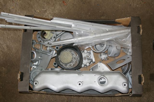

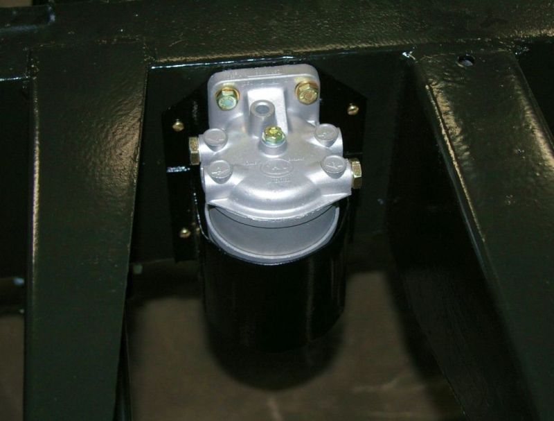

Klaaskuulitud alu:
[Pilt: IMGP5558.JPG]
ja
[Pilt: IMGP5676A.jpg]
Viimasel pildil olev settepott (nagu ka enamus klaasiga puhastatud alu või silu osi), läks kohe otse autole külge, ilma mingi värvimiseta.
