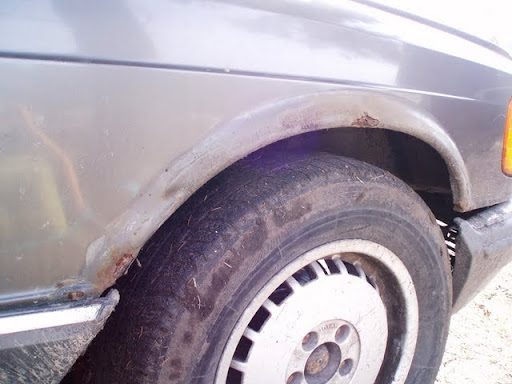

Mercedes-Benz S280 1983 W126 - marauder - marauder - 04-04-2011 Tere! Vana ess klass alati viisakas tundunud, ning tuligi meelde, et vana klassiöe vanematel vedeleb üks. Saigi uuritud kas alles - oli. Läksime vaatama. Omanikeks paduvenelased(Saaremaal defka värk), aga neil oli tölk ka olemas ![]() Auto oli siis sellises olukorras: ![]() Sai käima pandud ja tödetud, et ei toimi hästi mootor. Siiski hind oli hea ja sai diil tehtud(190 euri ![]() Sikutasime lumest välja ja söitsin omal jöul koju. Töötasid 4 silindrit ainult ja öliröngad on kinni ilmselt. ![]() Kodus sai kohe küünlad maha vöetud, ning 2tk asendatud. Sai ka jagajakaant puhastatud, ning köik 6 silindrit hakkasid käima. Sinist ajab ikka tagant... täna tellisin uue rootori ja jagaja kaane ka ära. Kere minuarust väga hull ei ole. Ukseliistude nurgast natuke kobrutab, vasak esitiiva nurk roostes, taga numbripaneeli pealt roostes ja tiivaääred ka. Kroomääred on mölkis ja lähevad minema. Sees on puitliistud köik katki ja lahti. Et, siis 2.8 liitrine 136kw mootor ja automaatkast riidesisu. 2x el aken, el katuseluuk ja muud lisa vist polegi. Miski ilusam rool on kui neil muidu vist. Vead: el aknad ei toimi mootoril soojalt tühikäik kadund, sureb välja. öliröngad kinni, ma arvan. kast vahetab liiga tugevalt käiku kerge rooste puitliistud katki Plaan on siis liikuma panna se masin ja kruiiisida. Tahaks nahksisu saada... ma ei tea, ei oskagi muud räääkida vist... koledaid pilte veel... ![]() ![]() ![]() ![]() RE: Mercedes-Benz S280 1983 W126 - marauder - *Maku* - 04-04-2011 190 EURi ![]() ![]() RE: Mercedes-Benz S280 1983 W126 - marauder - Cane - 04-04-2011 Sellist surma küll kaela ei tahaks ![]() RE: Mercedes-Benz S280 1983 W126 - marauder - Karl - 04-04-2011 Tere saarlane, lugesin jah teisest foorumist, et odava essi kätte saanud, edu sellega! Kui kroomkoopaääred ära võtad siis pane vaim valmis, mis sind seal all ootab..... Kere on ka kindlasti kole, sa lihtsalt ei näe seda. Võta plastiring ära ja siis näed mis seal elutseb. 420 SEL RE: Mercedes-Benz S280 1983 W126 - marauder - marauder - 04-04-2011 Eriti negatiivsed siin köik ![]() RE: Mercedes-Benz S280 1983 W126 - marauder - Karl - 05-04-2011 Ei ole negatiivsed, realistid oleme ![]() Kuid selle raha eest autot küll ja küll, matsu sa jagad nagu aru olen saanud ja küll poputad ta heaks. RE: Mercedes-Benz S280 1983 W126 - marauder - Reddog - 05-04-2011 Nu pole hullu kyll sa varsti avastad et sinna sellesse autosse sa investeerid vähemalt 10x summa lõpp kokkuvõttes ja siiski pole veel kõik... Paraku nende masinate puhul on see näha kui na vähegi kehvas konditsioonis on. Raudpolt jutul tõde ![]() RE: Mercedes-Benz S280 1983 W126 - marauder - tanel87 - 05-04-2011 Kui tagant need lühikesed liistud ära võtad siis ma juba kujutan ette mis seal all on ..Ja tagumise klaasi serv, Mida tegelikult ei ole.. Kuid edu ega ei oskagi muud soovida RE: Mercedes-Benz S280 1983 W126 - marauder - W2intz - 05-04-2011 õnneks maailmas ei ole kõik autod ühesugused. Aga arvestada tuleb viimasega, ilmselgelt oli minul nõrkus selle auto vastu, kui toomas käisime. Aga ehk saame ta rajale! Lobiseb mees, keda sõidutati selle autoga tagaistmel pärasaarepõrgu! RE: Mercedes-Benz S280 1983 W126 - marauder - HotPapa - 05-04-2011 Loodame, et saab autost asja, suur pluss juba see, et hakkad sellega tegelema, muidu oleks masin arvatavasti kuusakoskisse ära viidud. Edu. RE: Mercedes-Benz S280 1983 W126 - marauder - ReinGSM - 05-04-2011 Jõudu ja jaksu. Ehk saab sellest masinast veel asja. Kajasta siis oma tegemisi/toimetusi auto kallal siin teemas ka. RE: Mercedes-Benz S280 1983 W126 - marauder - V@hh - 05-04-2011 (04-04-2011, 11:47 PM)marauder Kirjutas: Eriti negatiivsed siin köik Ehhee... eestlase iseloom lööb välja. See et sa ta 190 euriga said, viinamarjad on.. ![]() Kui ikka kandvad elemendid ja tagakna alumine serv ja aknalaud söödavad on pole surmatõbi. Ülejäänu on kökimöki ![]() RE: Mercedes-Benz S280 1983 W126 - marauder - marauder - 05-04-2011 No ma nüüd lähen vaatan liistude alla jms ![]() RE: Mercedes-Benz S280 1983 W126 - marauder - marauder - 05-04-2011 Nonii, kompressioonid olid 9 kanti, kuues silinder lausa 10, ning neljas umbes 6 pool. Tihendeid ka läbi, öli lekib parajalt igaltpoolt, ju vötab mootori maha ikka. Kere poolepealt, sai need kroomliistud minema visatud tiivakaartelt ja nagu arvata oli, olid kaared köik läbi, kuna kroomosad kruvidega lastud. Küljekarbid täitsa tugevad. Pöhjast ka auke ei tuvastanud. Uksed on nadid altservast... aknalauda ei viitsinud lahti katkuda, aga tagaklaasi serva mötlete seda pagassi vee renni?, sealt ka natuke hakitud, aga taastatav. Minu arust täitsa viisakas kere. Tiivakaared vahetatavad, samuti esitiivad. Ju uksed ka leiab. pilte ka ussist. RE: Mercedes-Benz S280 1983 W126 - marauder - Karl - 05-04-2011 Pista pea pagasiruumi ja vaata aknalauda alt, sealt näed tõde. RE: Mercedes-Benz S280 1983 W126 - marauder - Toomaz - 05-04-2011 (04-04-2011, 10:32 PM)marauder Kirjutas:Ega see pilt Koidu tänaval pole tehtud? RE: Mercedes-Benz S280 1983 W126 - marauder - siimruz - 05-04-2011 Rooste uss ikka parajalt närib aga no ju sa tast ikka saad asja. Olen seda akna laua asja paljude käest korduvat kuulnud et pea valu jne jne. Minu Kuuel ka seal esineb roostet , kuid ei midagi ulmet. Aru ma ainult ei saa mis seal nii pead murdvat on. Mina kui metalliga tegelev inimene seal küll midagi enneolematud ei näe. Klaas tuleb eest ära võtta ja üle jäänud on juba nagu vene aeg õeldi Deela tehniki. Minu arust on kogu see auto tehtud ju plekkist, mida annab painutada ja keevitada ja lõikata. Aga edu ehitamisel. RE: Mercedes-Benz S280 1983 W126 - marauder - marauder - 05-04-2011 Pagassist akna lauda vaadates ei ole rooste kirmet ka. Sama ka mati alla vaadates salongist - nagu uus. Masin Koidu tänavalt toodud jah. RE: Mercedes-Benz S280 1983 W126 - marauder - v6sa - 06-04-2011 (04-04-2011, 11:47 PM)marauder Kirjutas: Eriti negatiivsed siin köik Eks enamus oigajatest on pidanud oma raha eest neid "väikeste" vigadega sarasid lappima. Käestlastud kere viitab enemasti veel hullemale tehnikale. Samas oli ju hind hea ja mersumaailma tundmaõppimiseks on üks käestlastud 126 üsna hea isend. Maru lage näeb ridakuus välja kapoti alt. ![]() Samale asjale viitab kasti äkiline käitumine - ilma vaakumita paugutabki. Kas KD toimib? RE: Mercedes-Benz S280 1983 W126 - marauder - marauder - 06-04-2011 Kena lage jah. Vaakumiteemast tundub, et üks klapp ilma vaakumita jäänud seal, aga pole selle teemaga väga tegelenud hetkel. MIsasi se KD on? Keegi vöiks öelda, mis 2.8 mootori kompressioon olema peab? |
