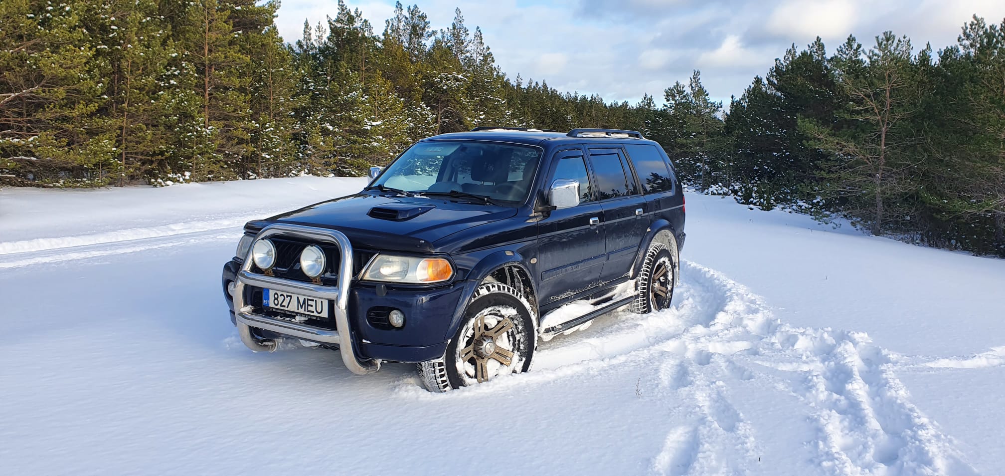

Asusime 2021 talvel otsima endale maastureid, mõne kuu jooksul sai tuttav endale endale soetatud Y61 2003 Patroli ja ma Mitsu Pajero Sporti. Mõlemad üsna mint ja töökorras autod. Siiani on seda. 30t läbi sõitnud ja suuremate probleemideta - nagu ka öeldakse 'Pole mõtet pintsakut nööbi külge õmmelda, vaid vastupidi'. Elu jooksul mitut pool-elutut sõidukit ostes, oli see esimene kord kus seda väidet mõistsin ja hakkasin väärtustama.

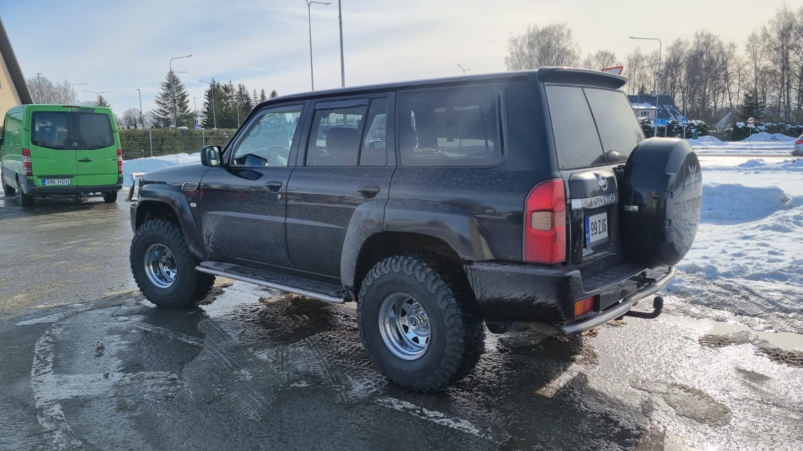

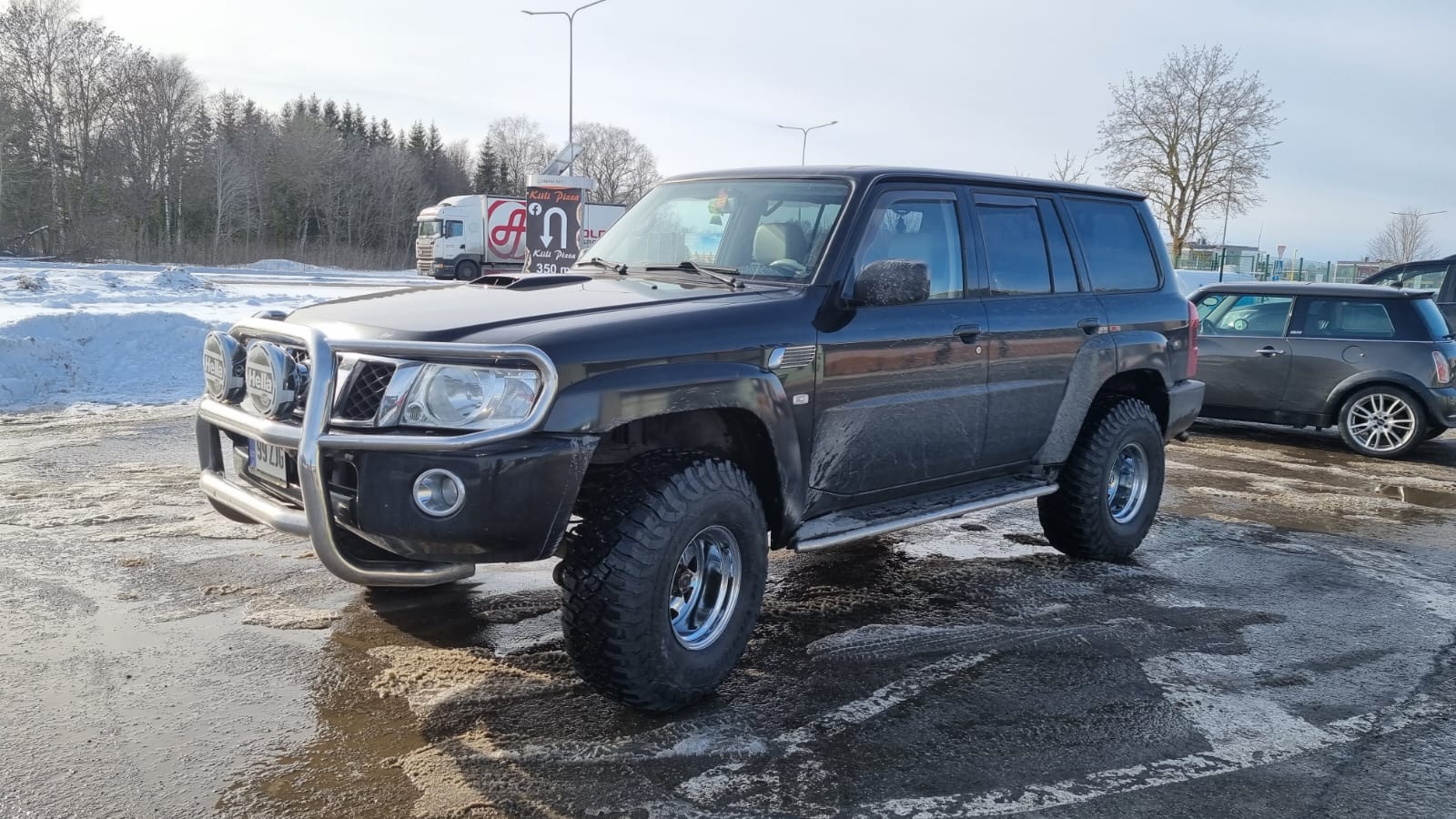

Auto ostuhetkel ja praegu tuunituna praegu omas elemendis
[Pilt: WhatsApp_Image_2023-04-07_at_18.07.18.jpeg]
[Pilt: WhatsApp_Image_2023-04-07_at_18.07.18-2.jpeg]
[Pilt: WhatsApp_Image_2023-04-07_at_20.53.10-3.jpeg]

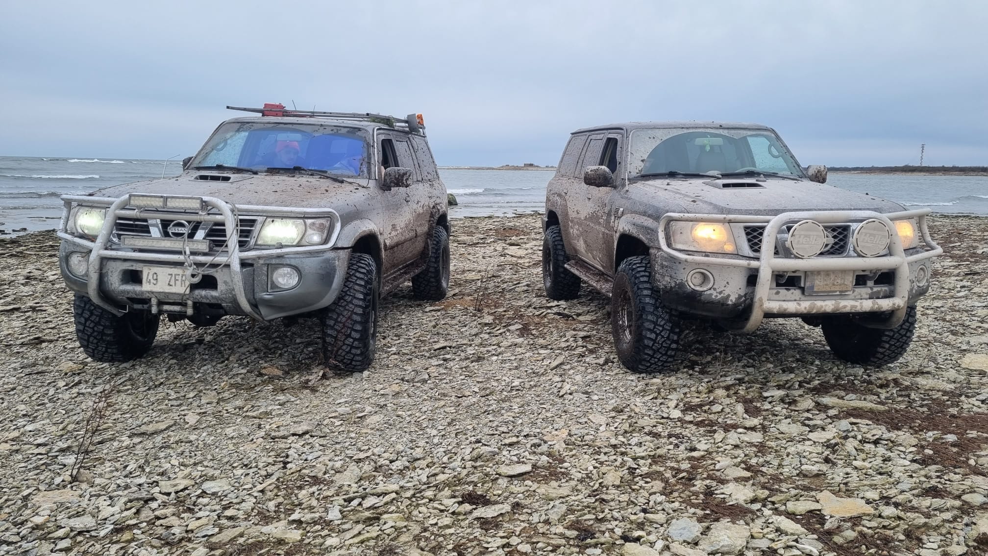

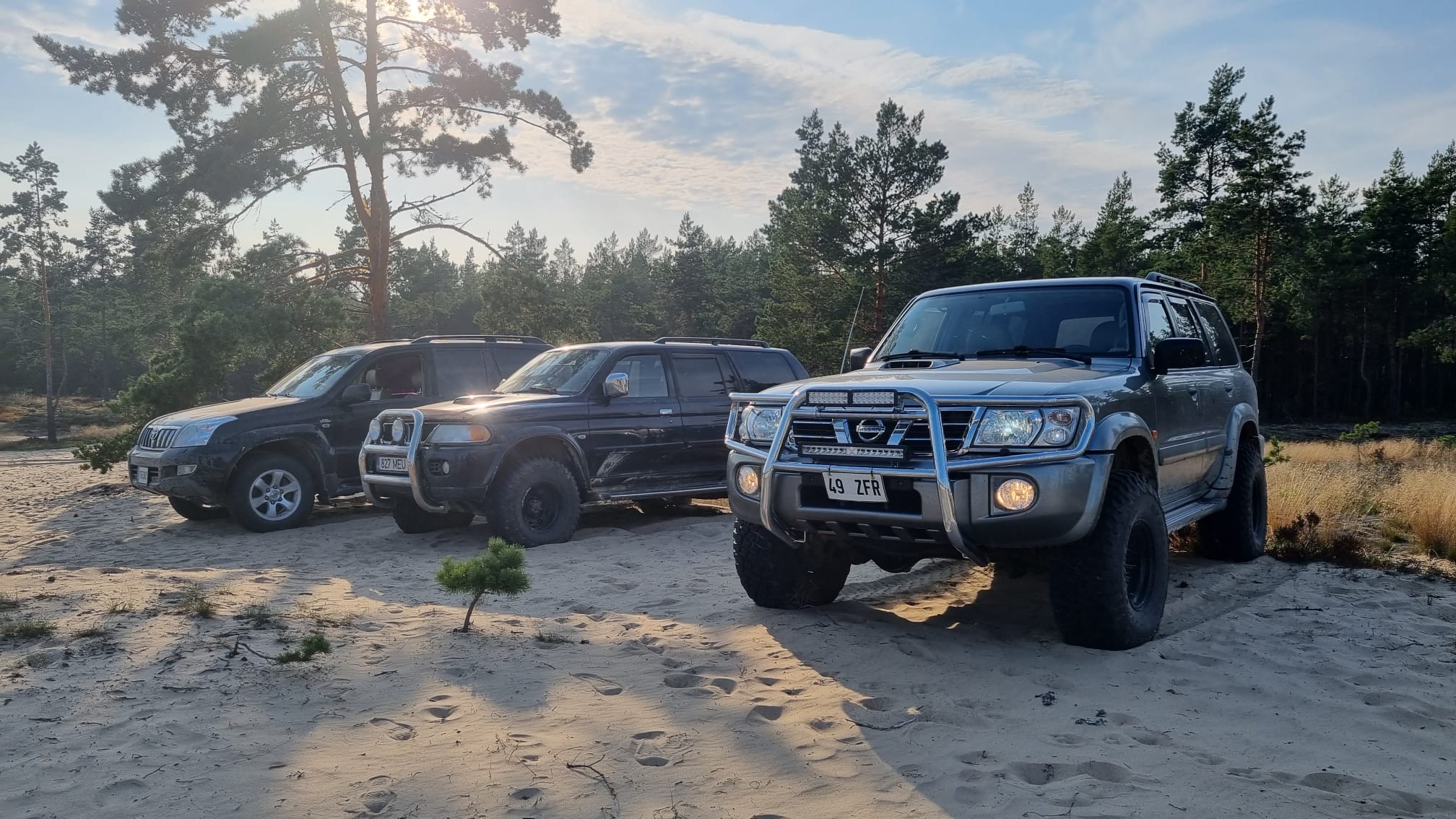

Automatkal mainitud Patroliga kõrvuti:
[Pilt: WhatsApp_Image_2023-04-07_at_18.07.21.jpeg]

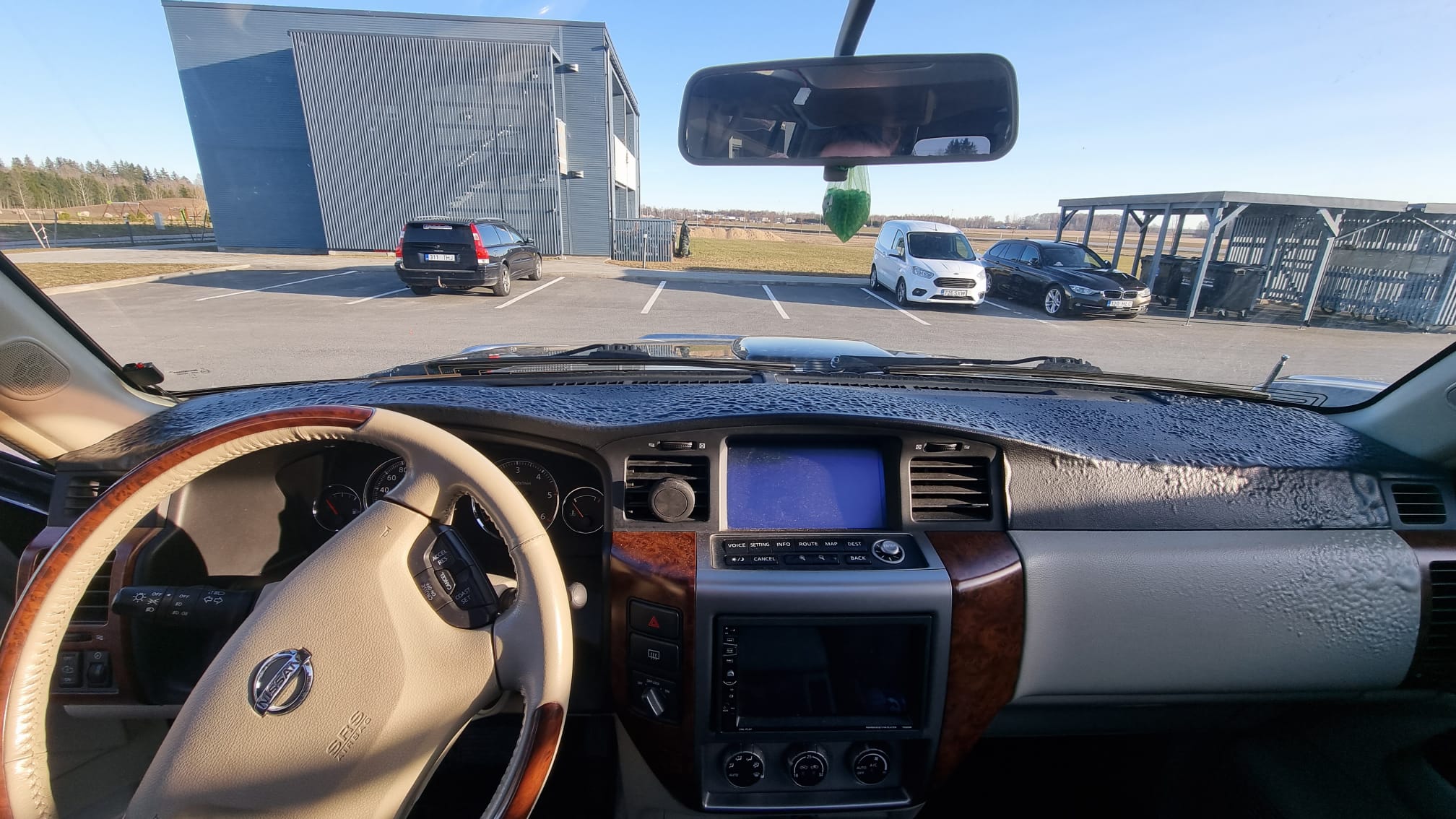

- Ära sulanud armatuur: Facelift mudeliviga, Nissan pani korralikult pange liimivalikuga, mis naha all läheb keema päikese käes.

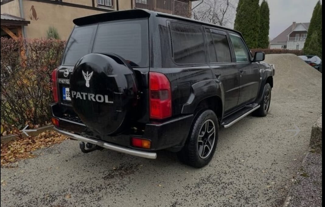

Ostulehtkel auto:
[Pilt: WhatsApp_Image_2023-04-07_at_18.07.18-3.jpeg]
[Pilt: WhatsApp_Image_2023-04-07_at_18.07.19.jpeg]

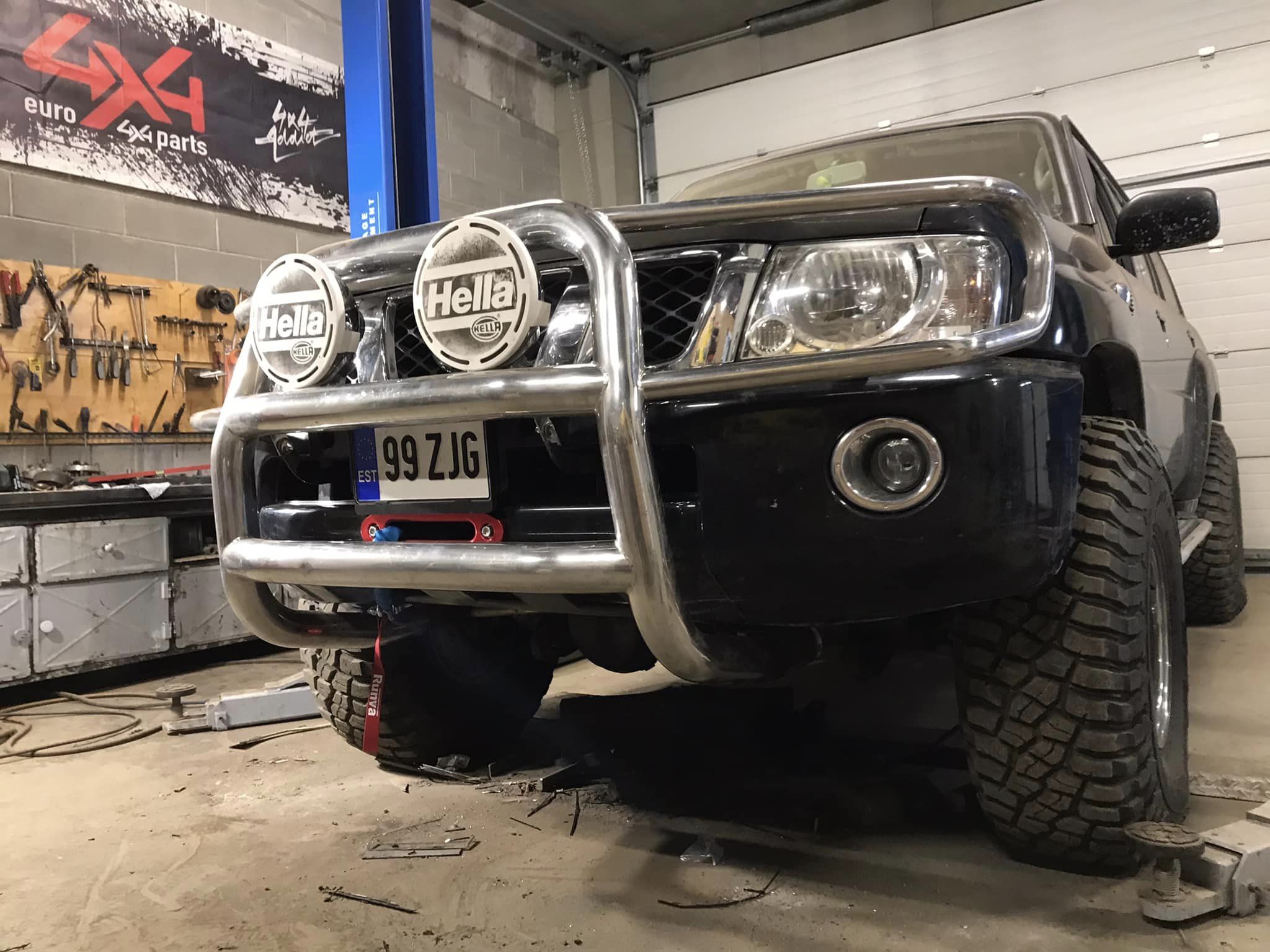

Viisin auto kohe Soo Autogruppi, kus auto läks töösse:
- Täishooldus ja õlivahetused mootorile, käigukastile, vahekastile ja diferentsiaalidele
- Mercedese kütusefilter (vähemalt natukenegi Mercedest peab igas autos olema Smile ). Põhjuseks: Nissani enda omad ei võtta korralikult sodi kinni.
- Kütusesüsteemi tüüpiline viga: Paagil olev torustikud, õnneks olid päästetavad ja tehtud korda
- Uued geelakud peale
- 2'' Terrain Tamer tõste (amordid + vedrud)
- Kõik muu tõstega kaasnev: Pikad stabikapuksid, lääbapuksid, diagonaalvarraste pikendused jne
- 35'' Goodrich MT rehvid
- Jack Wheeler 15'' kroomveljed

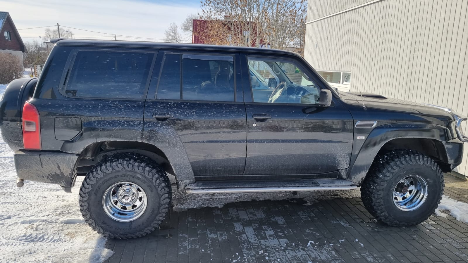

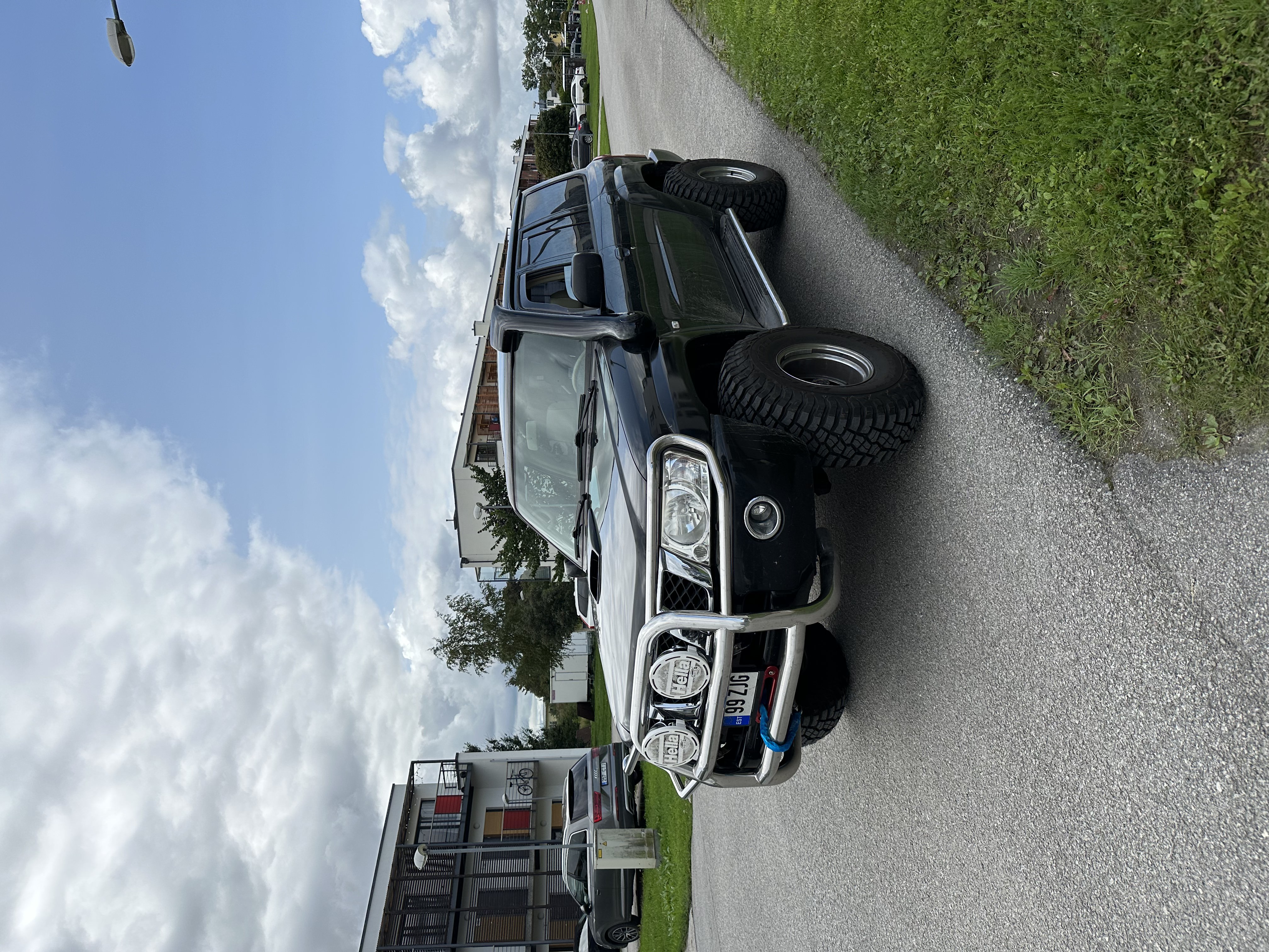

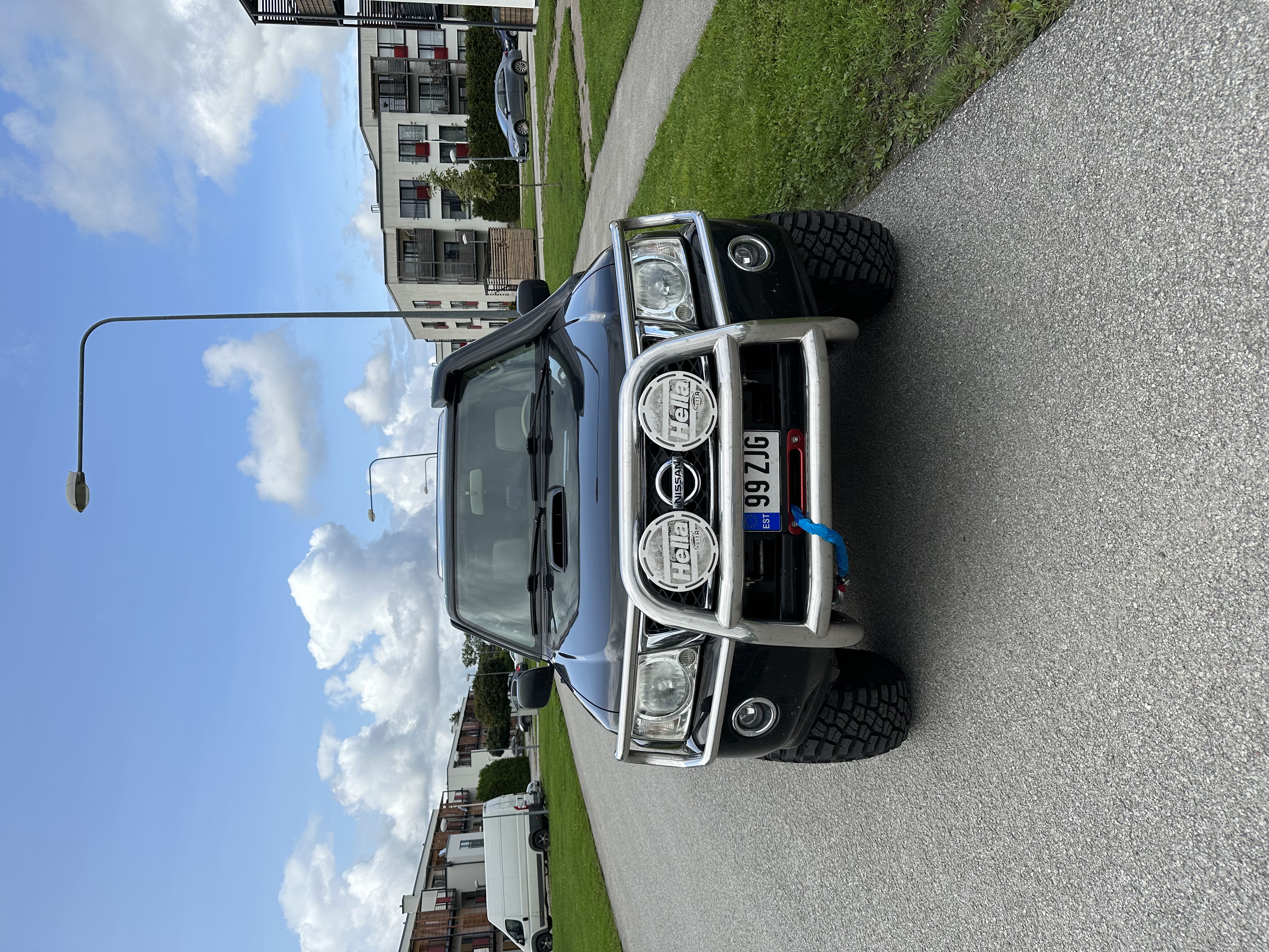

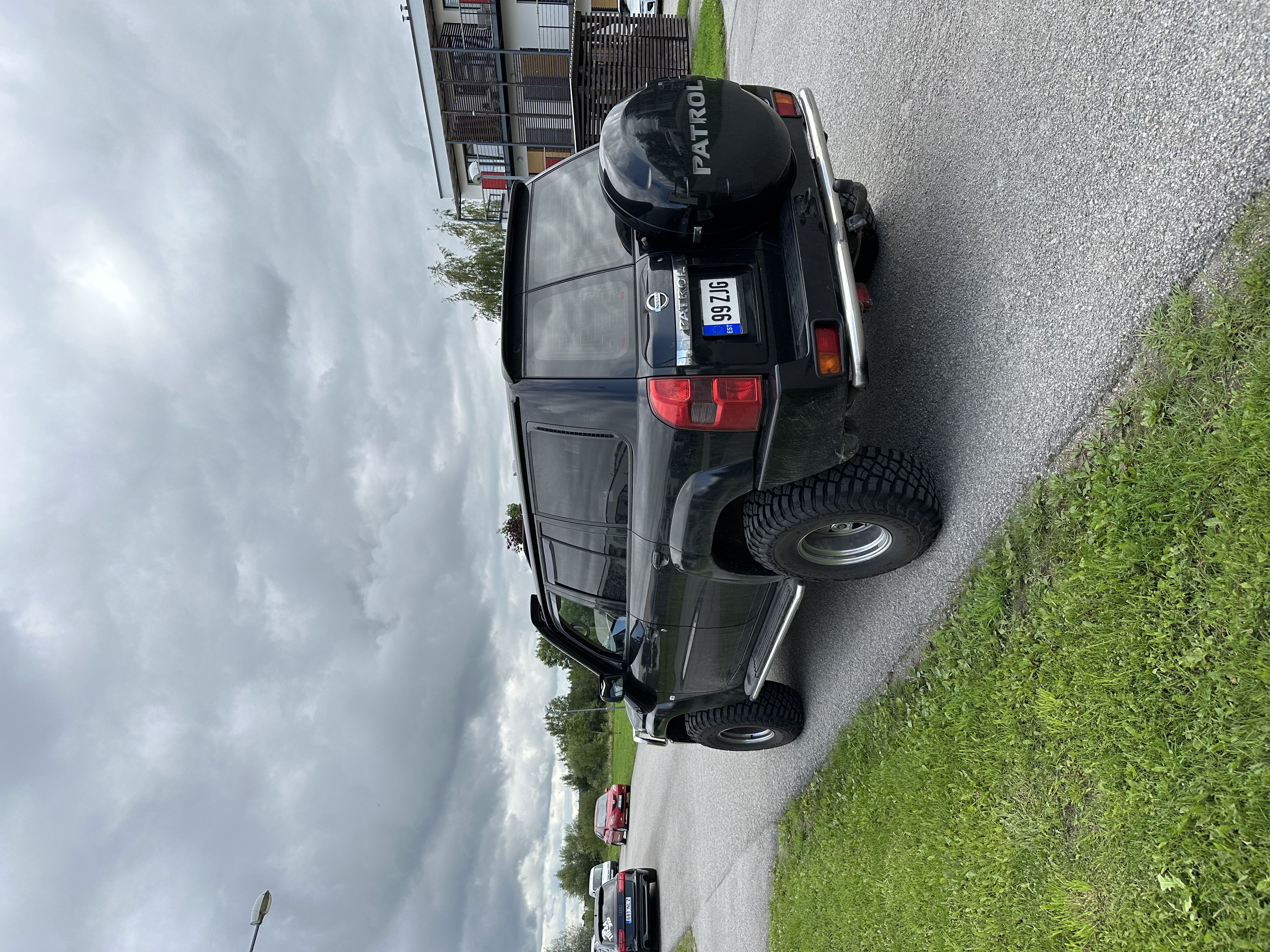

Praegu kuidas välja näeb:
[Pilt: WhatsApp_Image_2023-04-07_at_18.07.19-3.jpeg]
[Pilt: WhatsApp_Image_2023-04-07_at_18.07.20.jpeg]
[Pilt: WhatsApp_Image_2023-04-07_at_18.07.19-4.jpeg]

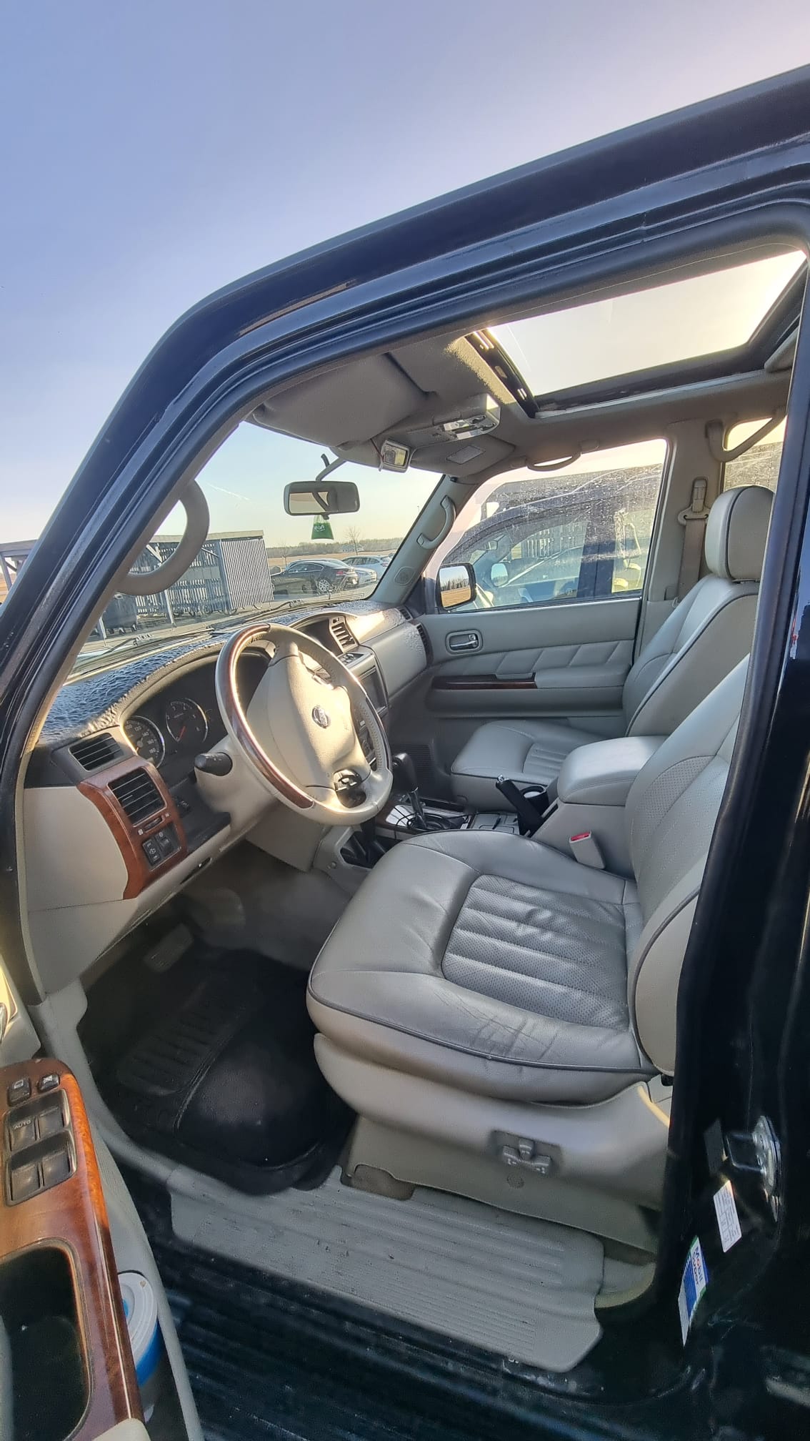

Sisust ka natuke - saate näha ka armatuuri, mis võrreldav toasooja sulavõiga:
[Pilt: WhatsApp_Image_2023-04-07_at_20.53.10.jpeg]
[Pilt: WhatsApp_Image_2023-04-07_at_20.53.10-2.jpeg]

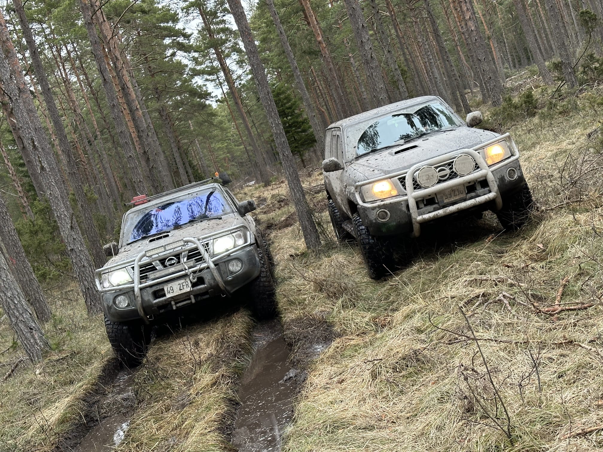

Lõpetuseks pilt kus kaks mint Patrolit koos:
[Pilt: WhatsApp_Image_2023-04-07_at_18.07.20-3.jpeg]
[Pilt: WhatsApp_Image_2023-04-07_at_18.07.20-2.jpeg]

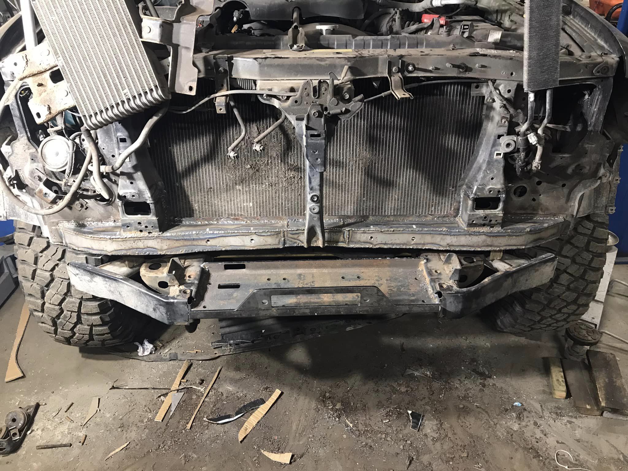

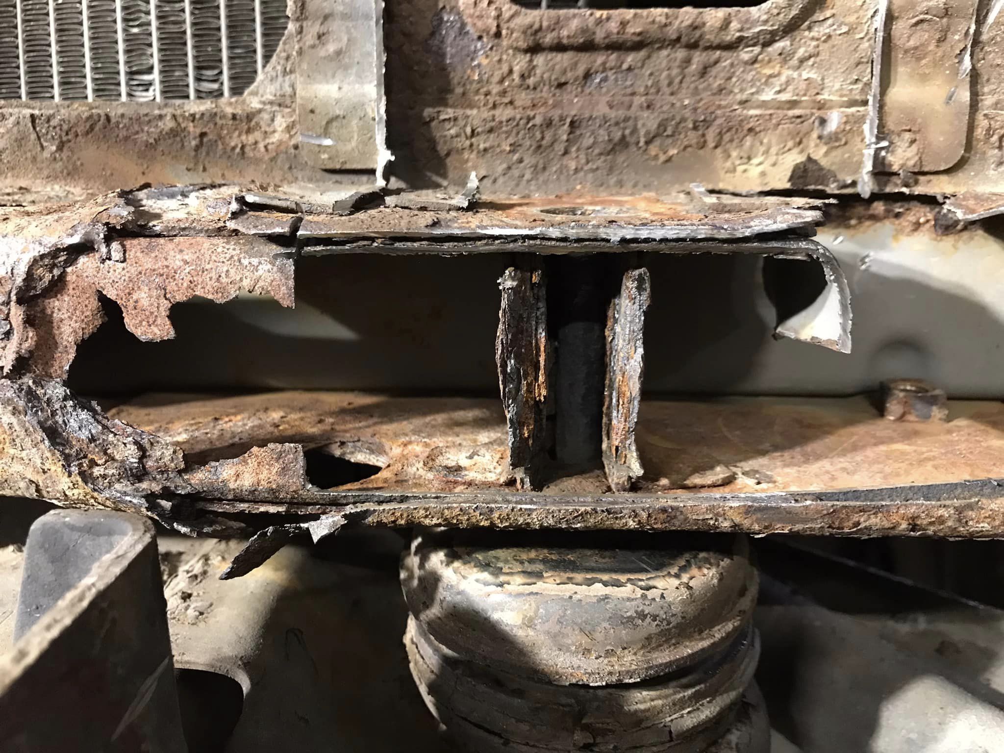

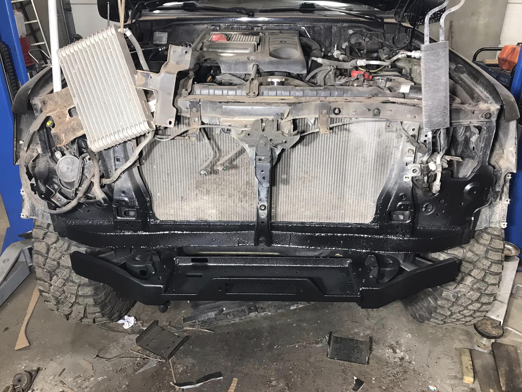

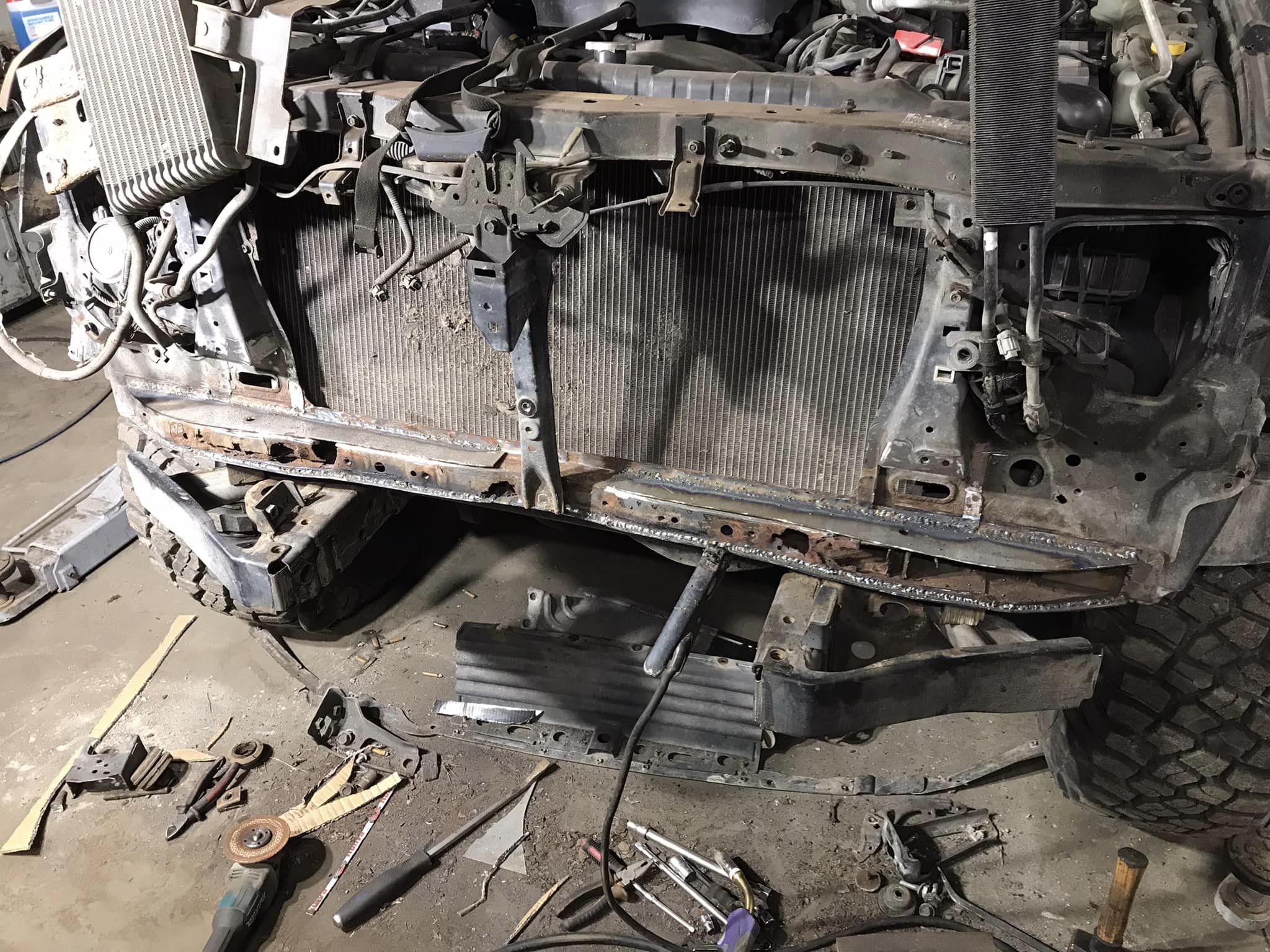

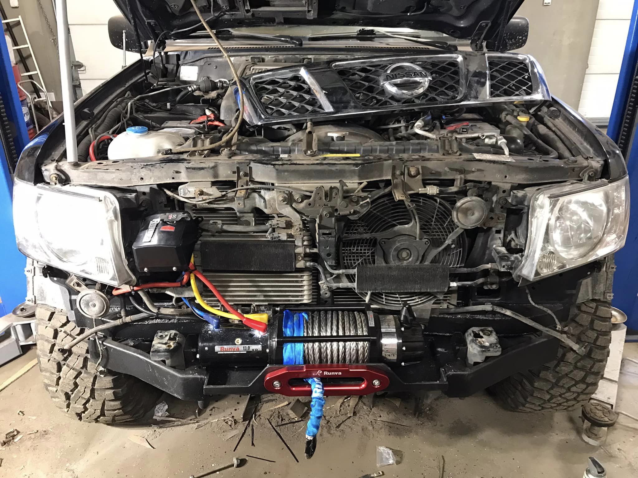

1. Paigaldatud vints Runva 13XP, mis on pea 6 tonnise tõmbejõuga. Paigaldusega sai avastatud hulga uusi asju, mis võtsid seikluse raames hoopis kõrgemad tuurid - stanget maha võttes oli näha, et esiraampaneeli alumine osa oli täiesti mäda. Tuli välja lõigata ja asendada uue 4mm terasega. Nüüd siis esiots on oluliselt tugevam ja vaevalt, et see nii kiiresti ära mädaneb.
Pildid protsessist:
[Pilt: 344917027_104850389275258_1109673298998550454_n.jpg]
[Pilt: 344838559_1197494097581525_5332608806265841955_n.jpg]
Uue raami ehitus:
[Pilt: 345153682_572183868315072_3257390549926390677_n.jpg]
[Pilt: 344339473_559072079727347_3153404045150160211_n.jpg]
[Pilt: 344813368_134893899569533_5454268760128446934_n.jpg]
[Pilt: 344860155_963857961700610_993972615949202483_n.jpg]
