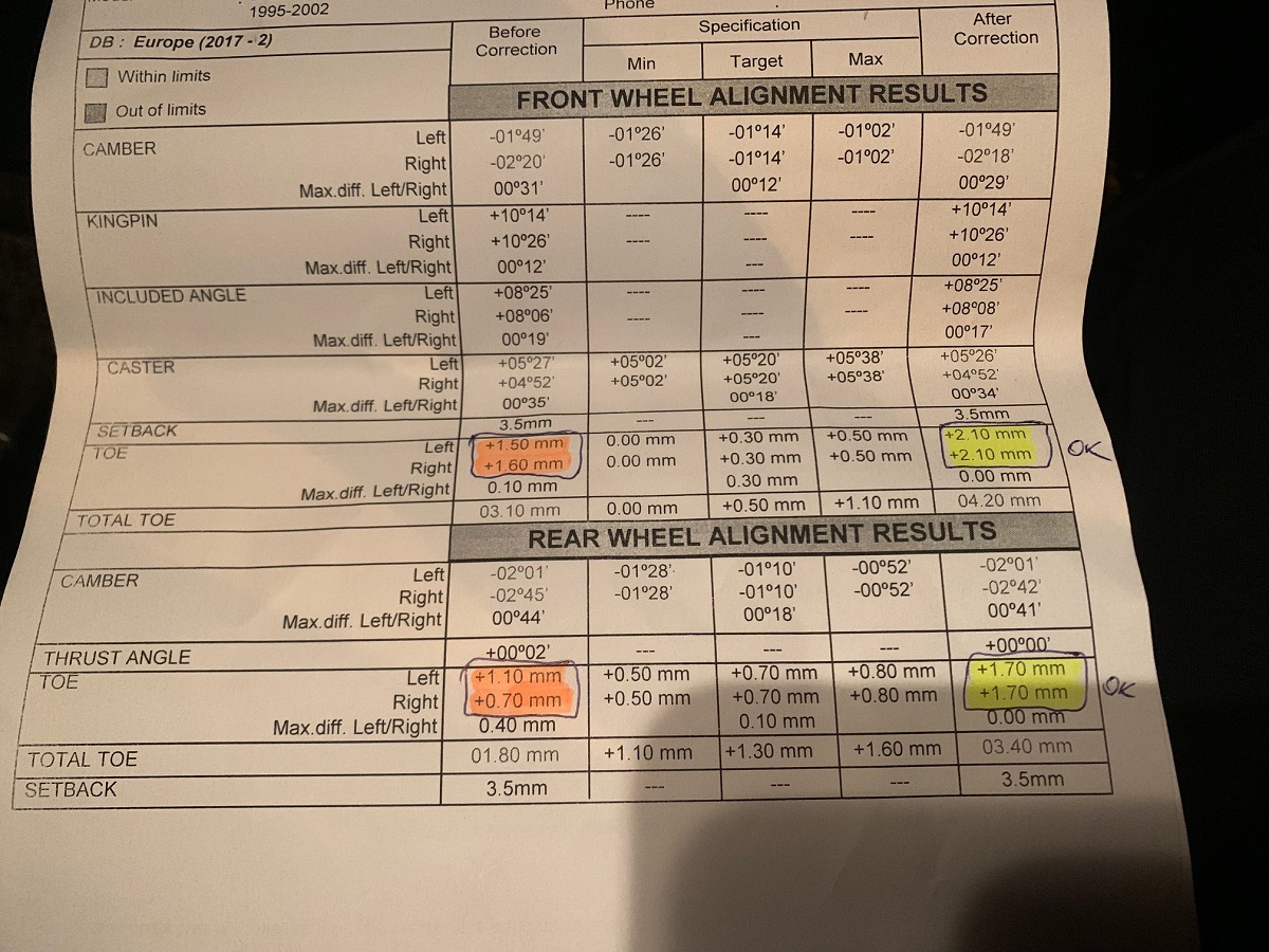

Viimased numbrid on sellised, mainin korra veel, et spekist suuremaks on kokkujooks keeratud teadlikult. Väidetavalt on see levinud margiesinduse praktika ning kompenseerib mingil määral suurt camberit. Mul puudub pädevus sellega vaielda, seega on hetkel nii. Juhul kui nüüd üldsus arvab, et see siiski hävitab mu rehve veel kiiremini siis eks tuleb lasta ringi teha. Samas, see ei ravi algprobleemi, seda ei muutnud ka tagaotsa kõrguse tõstmine. Eelmisel 210 ka ei mäleta seda muret, seal vahetasin samamoodi tagasilla välja.

Kokkujooksud on mõistlikult suured. Tõsi, Sul on madala seinaga rehv ja võib hakata kiskuma.
