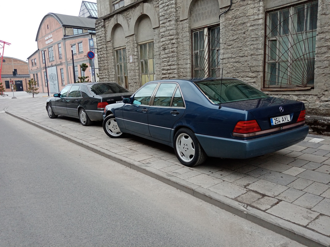

Ma ei tea mis nende vanemate Mersudega on, et nad viimasel aastal minu kätte jõuavad vaatamata sellele, et ma neid üldse ei otsi. See konkreetne auto sattus mulle ette tänu sellele, et käisin w123 jaoks 2020 suvel juppe otsimas ja juppide müüjal oli selline pill maja ees. Eks juttu sai tehtud ka pisut, aga pigem selline uudishimu jutt, mitte VAU, w140 on nii äge. Pigem kujutasin, et W126 võiks olla S-klass mida endale ihata. Kuna Franki ehitades sattusin sinna korduvalt tagasi ja märkasin ka mingil hetkel sügisel, et auto oli ka müügis, siis tegin pisut juttu sellel teemal. Sain enamvähem ettekujutuse, mis olukorras auto on ja milline on tema hinnasoov.
Siis aga tuli talv ja kogu minu aeg ja raha läks W123 ja W602 peale. Kui buss müüdud sai, hankisin vahepeal edasimüümise eesmärgil paar uuemat autot, et vähe dineerot teenida, mida peale W123 ehitamist ja eelarve kolmekordistamist hädasti vaja oli. Märtsi keskel sai jälle suheldud ja tuli jutuks, et ta hakkab osasid autosid realiseerima, kuna neid ikka liiga palju juba kogunenud. Uurisin siis, et kas hind ikka sama mis varem teemaks oli ja saades jah vastuse, hakkasin vähe tõsisemalt kaaluma selle auto endale hankimist. Otsisin põhjuseid, miks see halb mõte on. Mõned ka leidsin, kuid mitte piisavalt, et mõte päris peast heita. Nipenäpet vajab ta tööd, kuid ei midagi hullu ja varustus on tal ikkagi 1992 aasta kohta väga korralik. Seega kui meil omavahelist keemiat ei teki ei tohiks olla eriti keeruline talle uus omanik leida. Üldine sisukord on pigem hea, eriti kui võrrelda nende isenditega mis Eestis silma on hakanud.
Käisin täna siis taas külas, tegin oma pakkumise ja päeva teises pooles ta minu kätte saigi.

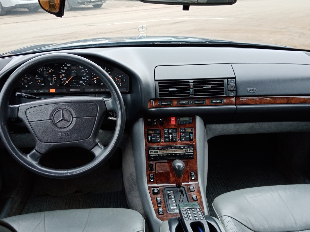

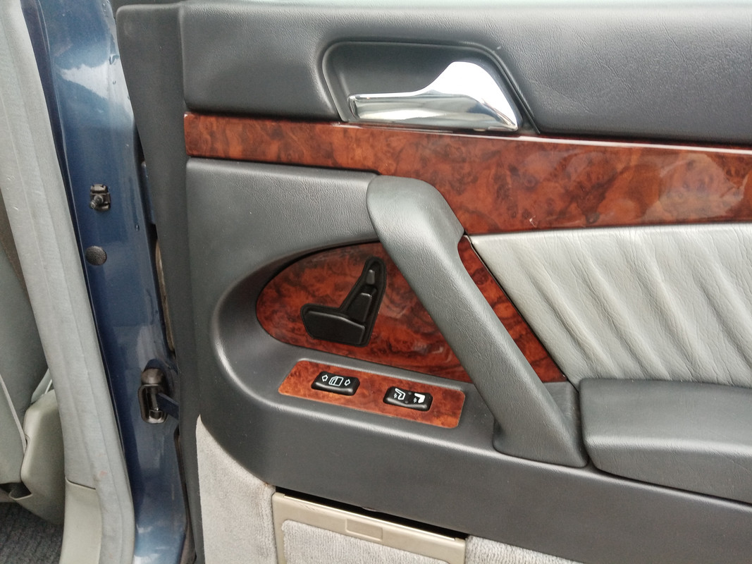

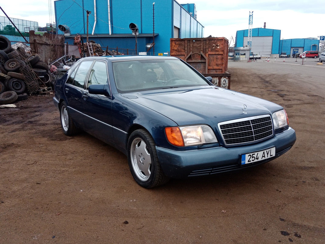

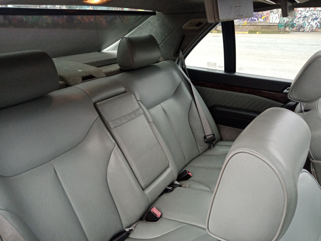

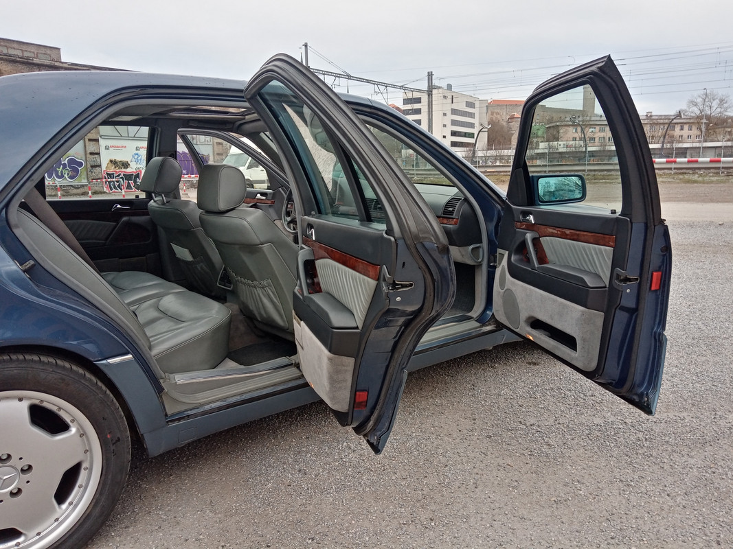

Hetkel ei tööta telefon, välja on vaja vahetada parem esitule kojamehemootor, esiklaasis on mõra, pidurid vajavad timmimist. Pinnapealset roostet paaris kohas on, aga üldiselt on kere väga viisakas. Salong üldiselt heas korras, aga on paar kohta mis tähelepanu siiski nõuavad. Hetkel on motivatisoon tegelemiseks laes, aga vaatame mis on olukord peale tõstukil käiku Big Grin
Järgmine nädal siis küürime põhjalikult puhtaks, teeme üldkontrolli ja ka hooldused ära.

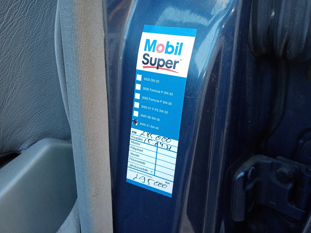

Mootoriõli
Käigukastiõli

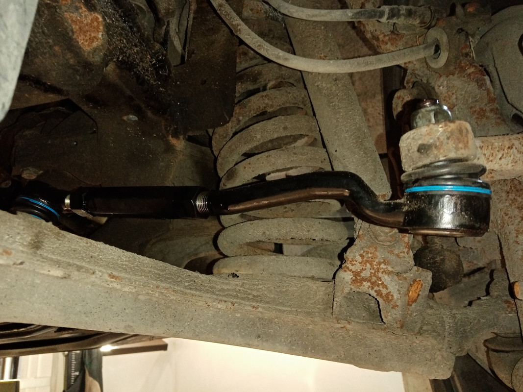

Ülevaatusel sain OV rooliotsad, tagumised pidurid, seisupiduri ja heitgaasid.
Pidurid olid kinni, saime liikuma, kuid seispidur jäi tookord lahti võtmata. Rooliotsad sai ära vahetatud, genekarihm ja lambda ka.

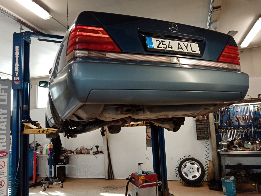

Heitgaasid esimesel korral kosmos, peale lambda vahetamist oluliselt parem, aga ikka üle normi. Originaalsummuti ise mitmest kohast otsas ja enne kui kattide kallale peab minema, prooviks võimalusel pääseda vähemaga. Hetkeseisuga vaja vahetada siis kõik kattidest tahapoole, st toru kahe paunaga.

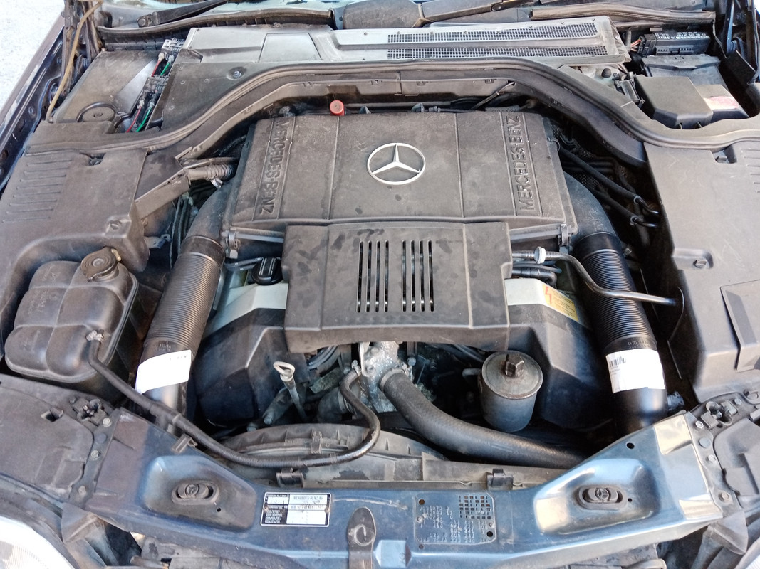

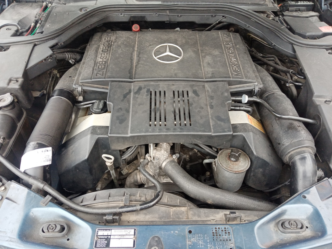

Kapotalune muidu kena, aga need õhuvõtu katted nägid nii rääbakad välja, et otsustasin uute hinda uurida. Silberis alla 15 eur tk. Paraku on need pisut teistsugused kui 1992 aasta omad, aga originaalid on ja näevad ikkagi paremad välja kui enne.

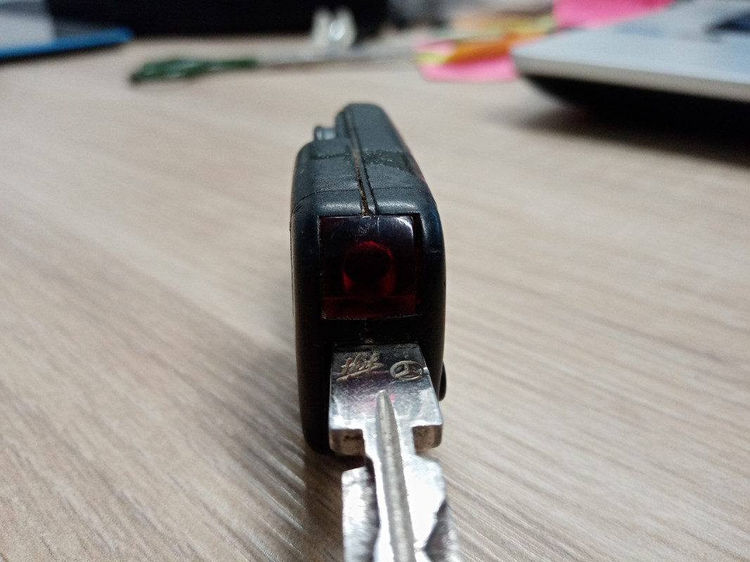

Võtmeid sain kaks komplekti. Ühel patareid tühjad ja teisel patareikate üldse puudu. Esimesele sain patareid ja hakkas tööle, teisel lisaks tagumine klemm puruks. Madaras parandati ära, leiti ka puudu olev võtme tagumine osa. Nüüd kaks töötavat originaalvõtmete komplekti olemas. Enne pidin kasutama võtit manuaalselt, nüüd saab IR kiirt ukselingi poole suunata ja seda S- klassi vääriliselt avada.
Hakkasin otsima summuti probleemile lahendust. Keskmise oleks saanud kasutatuna, viimast aga pole enam võimalik tellida. Kui siis vaid esindusest.  Helistasin Veho, saab tellida küll. Saksas 42 tk uut olemas. 3450.34 eur/tk.
Käisin erinevatest kohtadest uurimas, pakuti ka otsetoru kahe random paunaga. No see mõte mulle väga ei meeldinud. Katsusin õnne ja leidsingi juhuslikult Maardust juba varem keevitatud, kuid veel kõva summuti sama mudeli pealt. Hind ka vaid 100 eur. Käisin täna torul järgi Frankiga, katuseraam on ikka vajalik asi.
[Pilt: IMG-20210413-180010.jpg]
Homme peale hommikust seisupidurit, läheb summutivahetuseks ja eks paistab kas see oli piisav ÜV läbimiseks. Mul on usku, et kui toru välja vahetada ja sõita maanteel kõrgemate pööretega, saab ka näidud lõpuks korda.

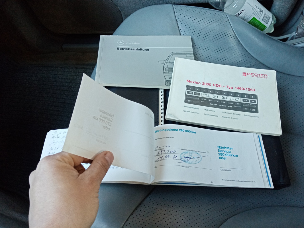

Autol muidu viimase paar aasta jooksul palju juppe välja vahetatud ja mul pole põhjust eelmise omaniku jutus kahelda.
Vahetatud on: klapikambrikaane tihend, bensupump, õhkululugeja, küünlad, juhtmed, jagaja kaan ja rootorid.
Hea, et kogu ajalugu on teada ja vigu jääb iga päevaga vähemaks. Läbisõit pole suur ja hooldusraamat ka lõpuni täidetud. Ilmselt vahetan need veljed ka originaalide vastu välja, tagavararatas ka 8 hole.
