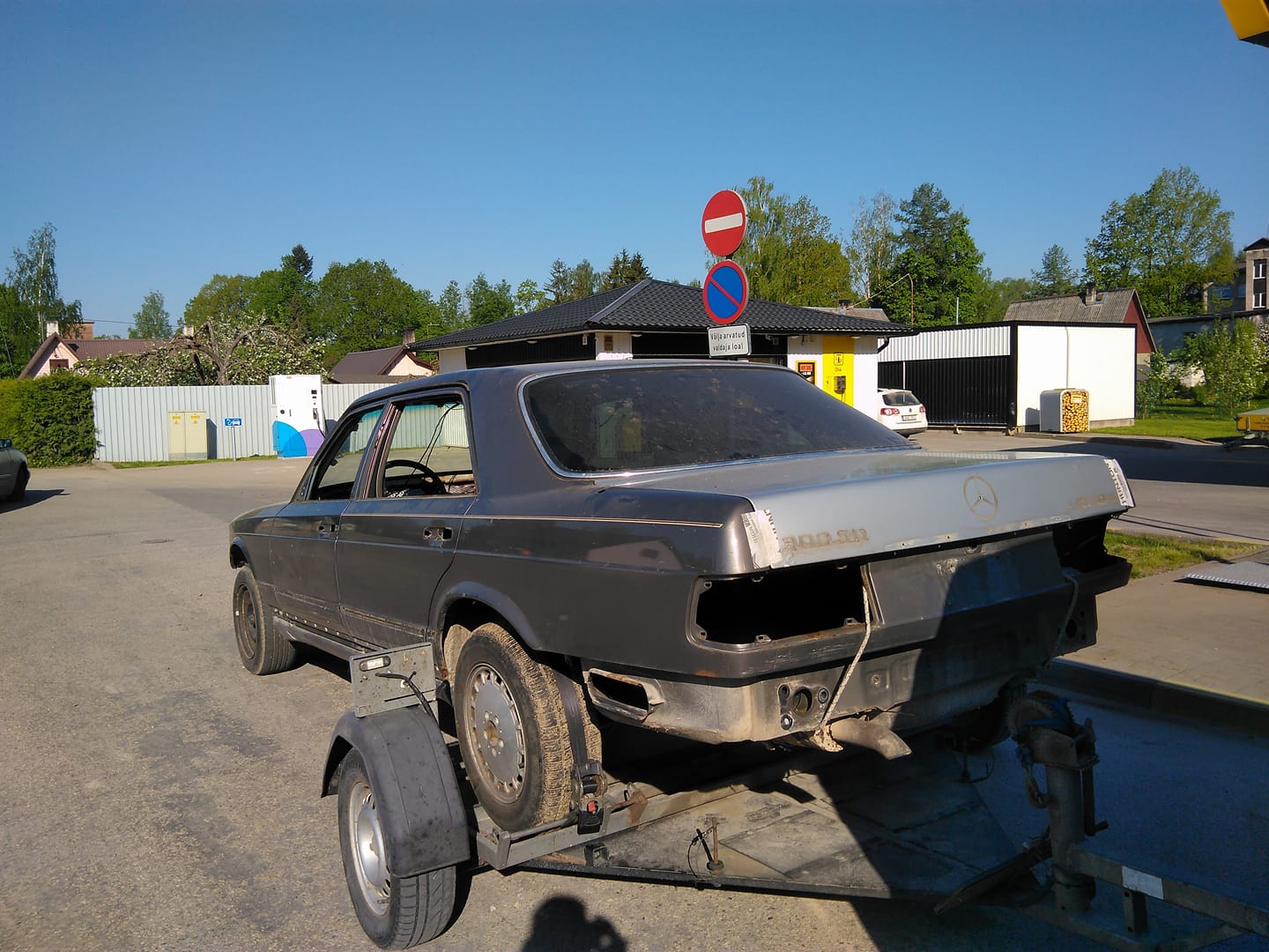

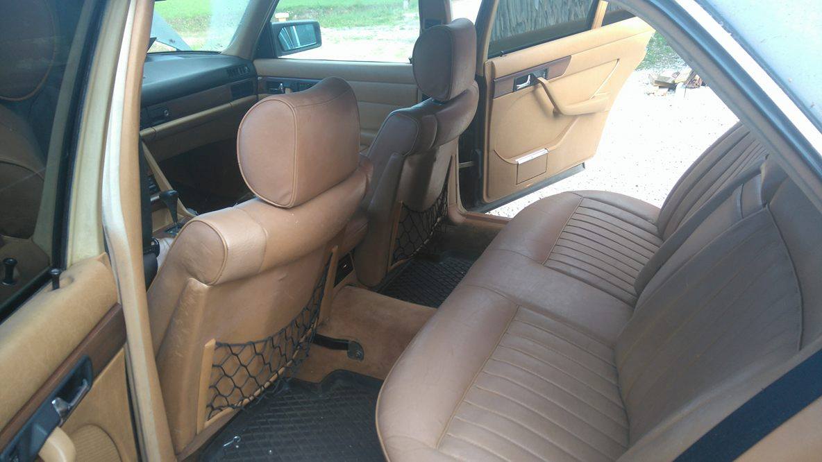

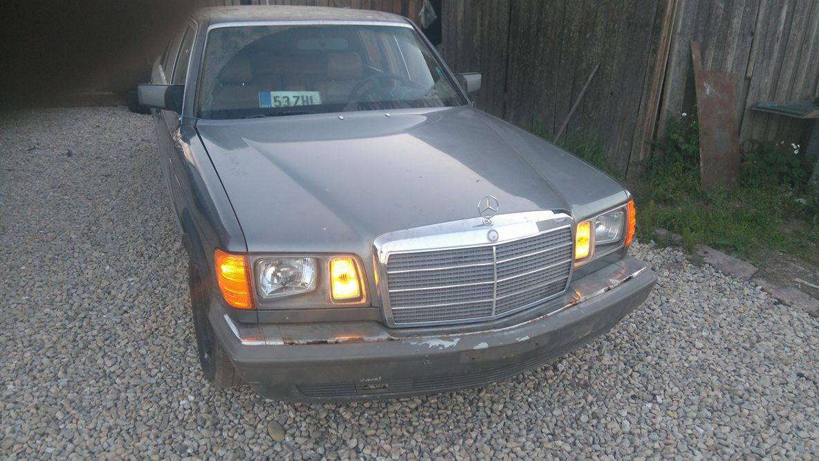

Juhuse tahtel ja minu soovil täienes meie pere kuute arv ühe SEL-i võrra.
Mõned klõpsud.
[Pilt: Algus2.jpg]
[Pilt: 20227957_1454643257963599_247158827_o.jpg]
[Pilt: 20251062_1454637111297547_2057231976_o.jpg]
[Pilt: 20251373_1454643264630265_1499425954_o.jpg]
[Pilt: 20251235_1454637184630873_630610835_o.jpg]

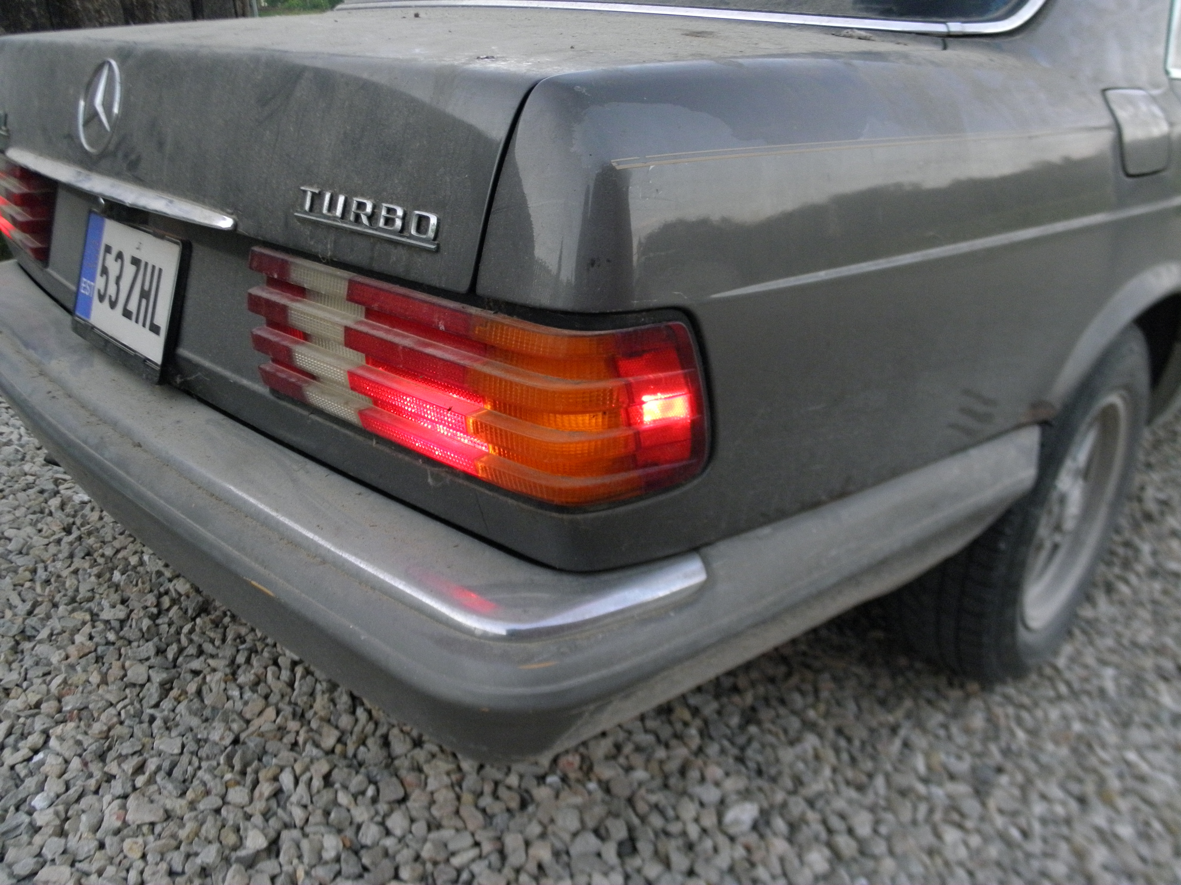

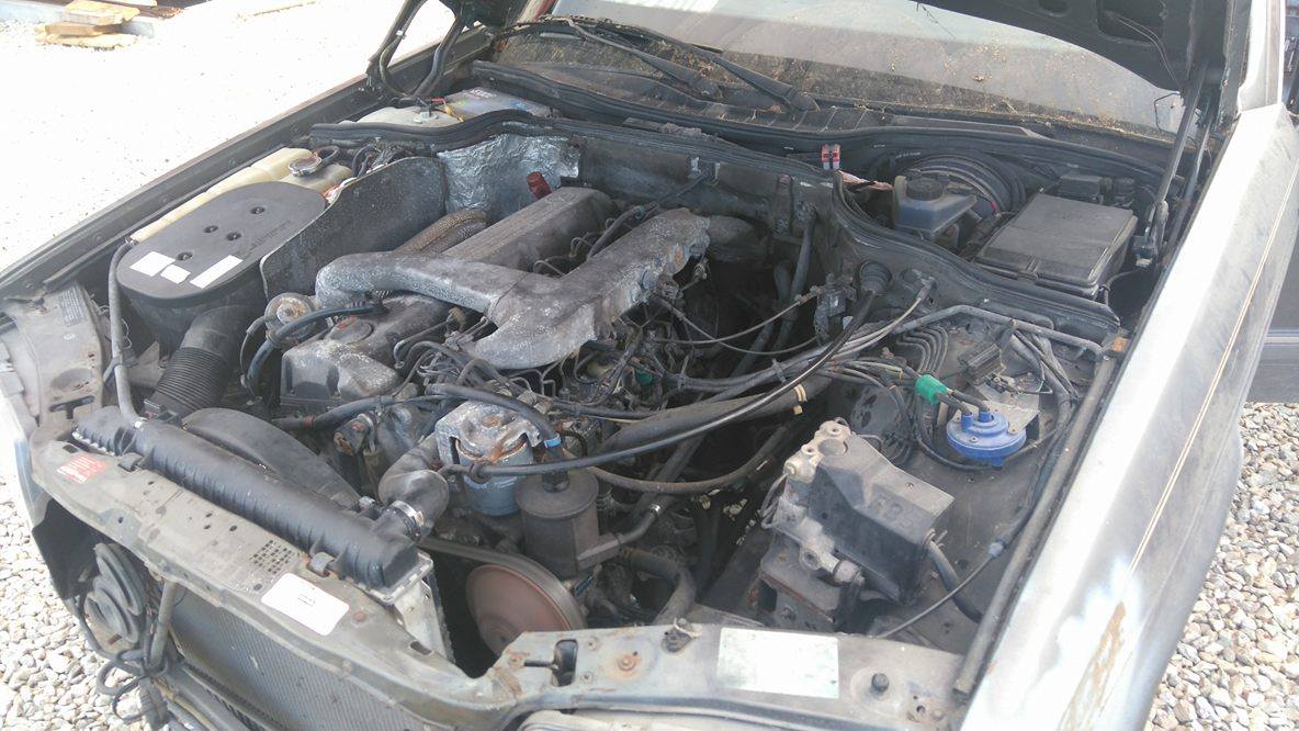

Tegemist on tõelise "küünileiuga".
603turbokas, mis on küüni all seisnud ca 6aastat.
Esimesel pildil kohas, kus ma ta leidsin. Järgnevad pildid tehtud 2tundi ja 35km eemal, kuhu vanahärra sõitis ise minu juhendamisel.

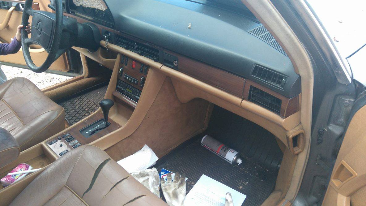

Pea-aegu kõik lisad, mis külge on pandud ka toimivad.
Isegi püsikiirushoidja.
Hetkel ei toimi esimesed aknatõstukid, kuid see on pisiasi.
Kliimaradika on keegi vanaruda viinud-kompressor ja torustik olemas.

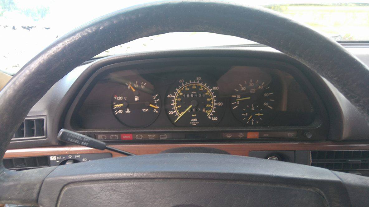

Kellaplokis toimivad kõik tuled-andurid.
Arvestades auto seismise aega ja õli vanust mootoris pole paha kui õlirõhk jäi peale 35km kruusateid peenestamist(ämblikud oli vaja välja peletada ju torudest) jäi õlirõhk 0,9-1,0 peale.
Automaat vahetab sujuvalt. Vahest isegi liiga sujuvalt
Plaanid?
Polegi nagu konkreetseid plaane.
Kui ehitama hakkan siis kindlasti 101% originaaliks.
Aga, kui kellegil tekkis meeletu tahtmine seda ise ehitama hakata võib pakkumisi teha. Smoke
Eks näis, mis vanahärrast saab. Homme tõstukile alt diagnoosima ja moto surved mõõdab ära.
Kui aega jääb teeb esimese ajutise õlivahetuse nii motos, kui kastis.
Ja nüüd liike tegema.

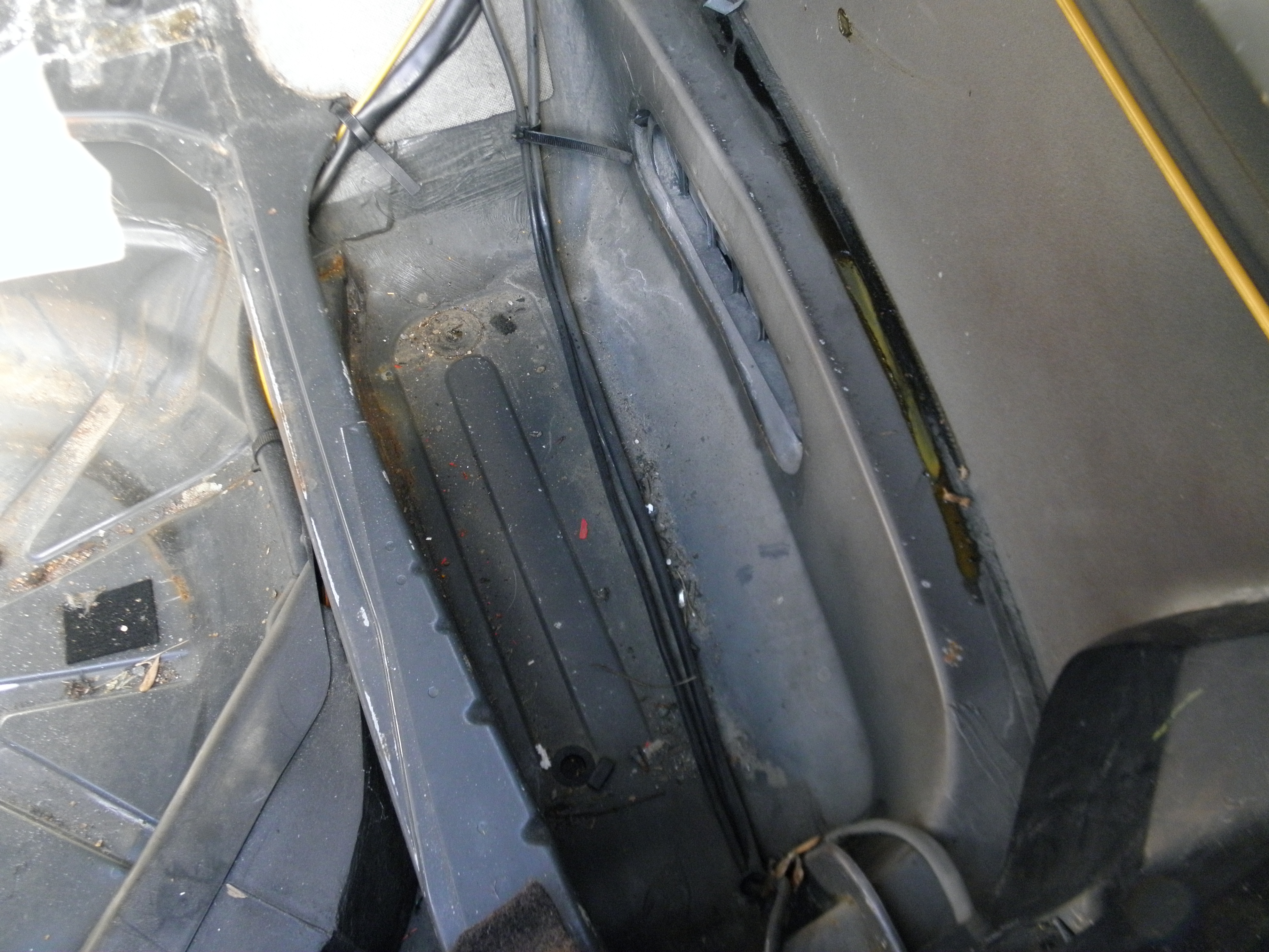

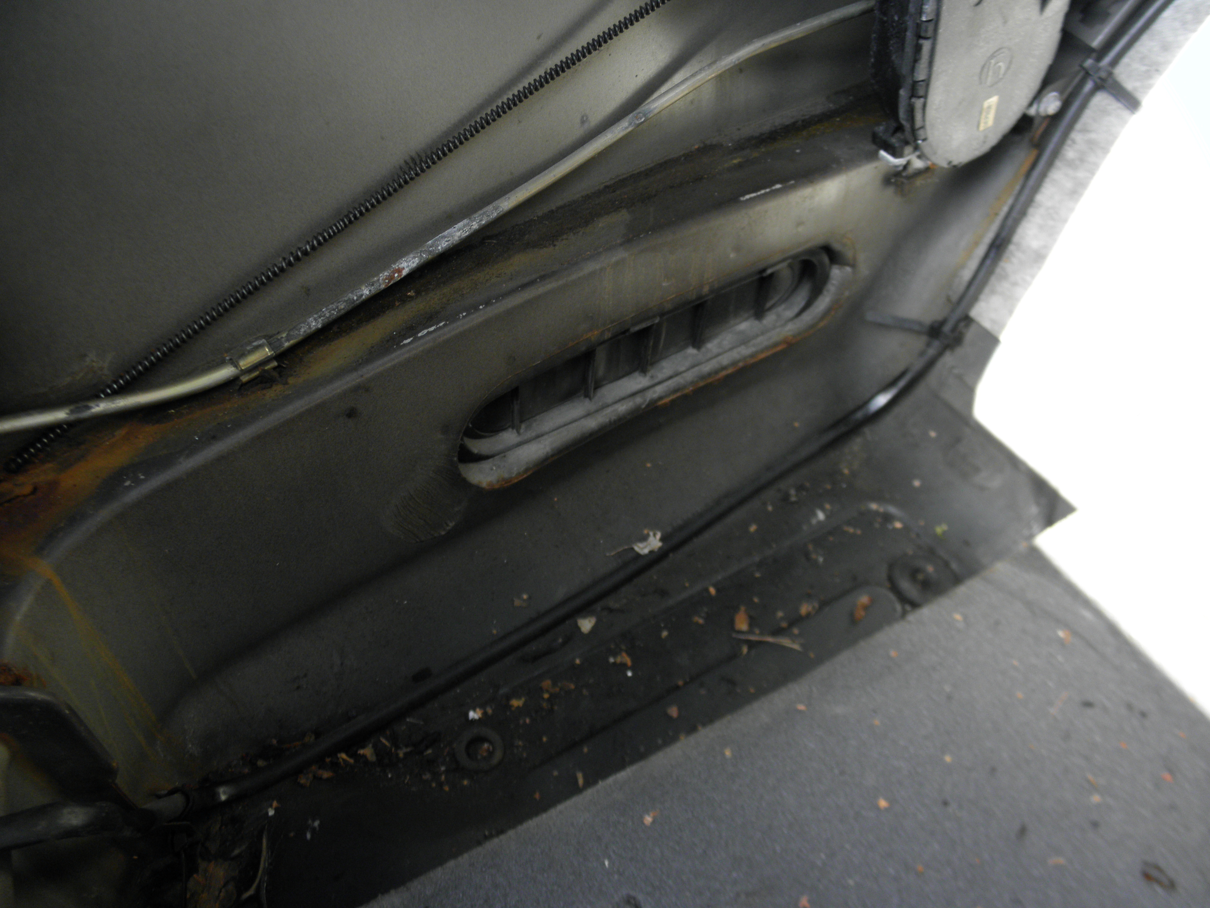

Roostes kohad:
-esimese ülemise stabika läbiviigud kapoti alla: Ühel pool pääseb puhastuse mastiksiga, teine vajab vahetust. Tükk doonorkerel olemas.
-tagumine parem uks: alumises rennis 5x15cm auk. Teine korralik uks olemas.
-vasak esimene uks: mingi pea-aegu läbiv rooste ees nurgas. Teine uks olemas- õiget värvi ka veel Thumbsup
-kapott: otseselt roostes pole, kuid kriime-kraame pealpool ja sissepoole on üritatud korda 5 vähemalt midagi liimida. Uus korralik olemas.
-esitiivad: tüüpkohad:Tehase tiivad õiget värvi olemas.
-esimesestest poolraamidest põhja all jupid mädad. Riiulis täispikkuses poolraamid olemas-kas vahetab kogu pikkuses või mitte selgub asja käigus.

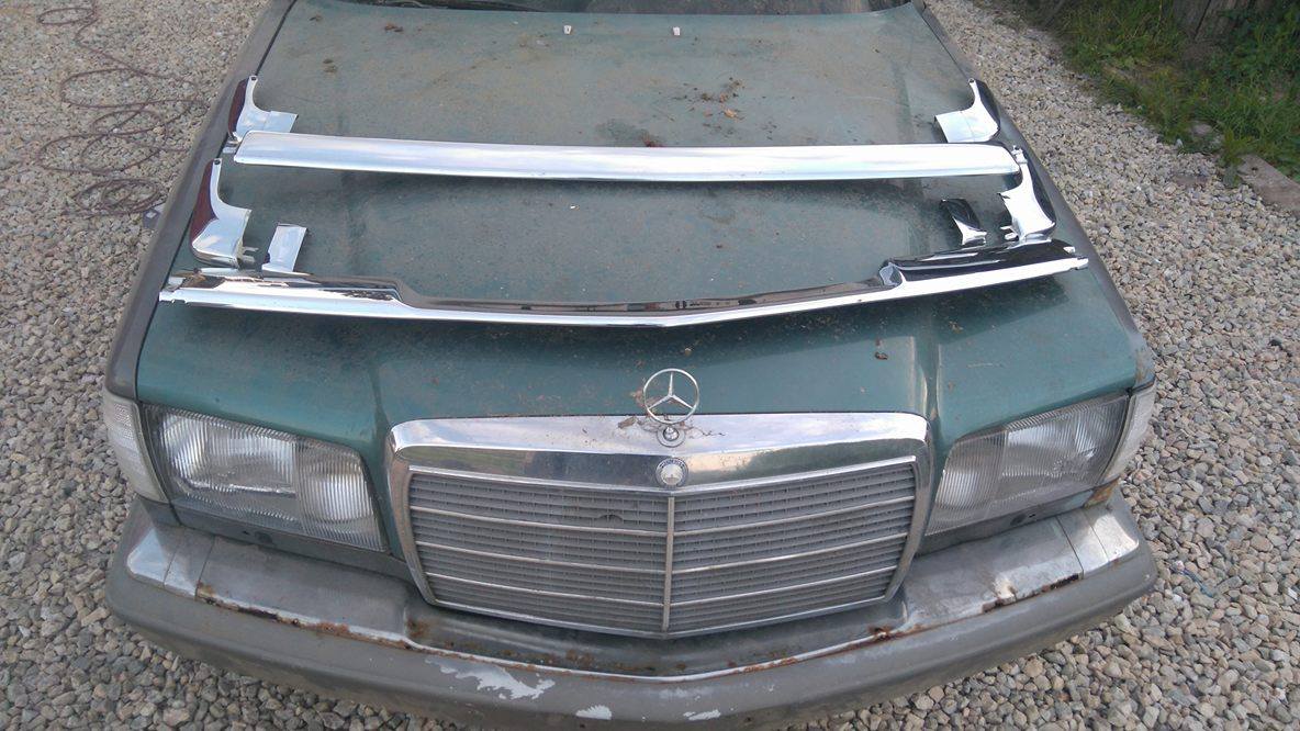

-esimese stange kroomid. Uueväärsed olemas.
-pagasiluuk. Teine olemas koos uueväärse liistuga.
Üllatused:
-pagasnik täielikult roostevaba
-tagumise stange kroom perfektne.Tähendab, et mul on üks kroom üle Unibrow
-vasak tagumine ja parem esimene uks perfektsed.
-tagumised tiivakaared korras.
-eelpool mainutud 4xketas ja 4xklotsid uued.
-elektriantenn töötab, kui otse vool peale lasta Eusa_clap

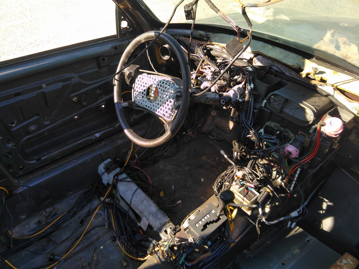

Käisin tegin ka õhtuhämaruses väiksed kiiremad kohalikul kruusarajal.
Piduritega mingi kala ikka sees: põhja läheb krt - pidurdab, üle ei viska, õhku pole.
Kahtlustan peasilindri simmereid.
Aga muidu on vaikne, nagu üks ESS olema peab. harjumatu on v-b see, et gaasipedaal ei reageeri nii kiiresti, kui bensukal Ninja
Mõned klõpsud ka.

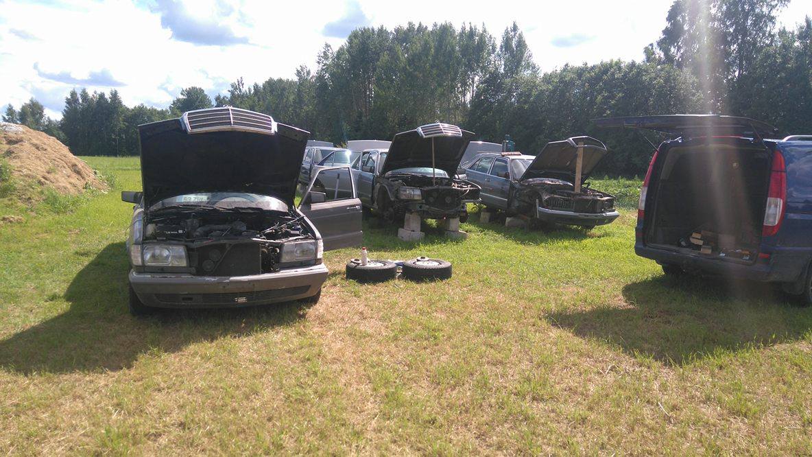

Kiire klõps ka. Kogu nina uus, stangekroomide kinnitused tuleb leiutada, vanad on mädad ja uusi EPC ei näita.

Tegelikult pole.
Juba läkski 1 vanarauahunti.
Olen endale ja perele lubanud, et üle nelja varuosaauto korraga tagahoovis pole.
Hetkel käivad läbirääkimised ühe seintega katusealuse rentimiseks, siis saab ka vb rohkem neid säästa ja päästa.

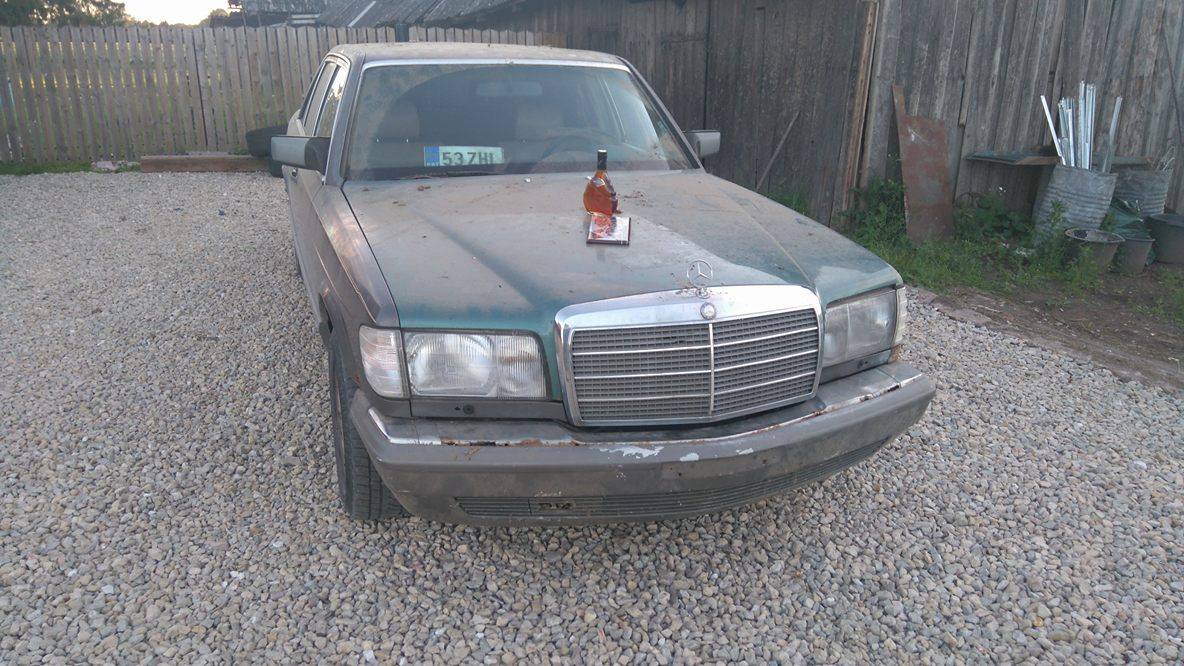

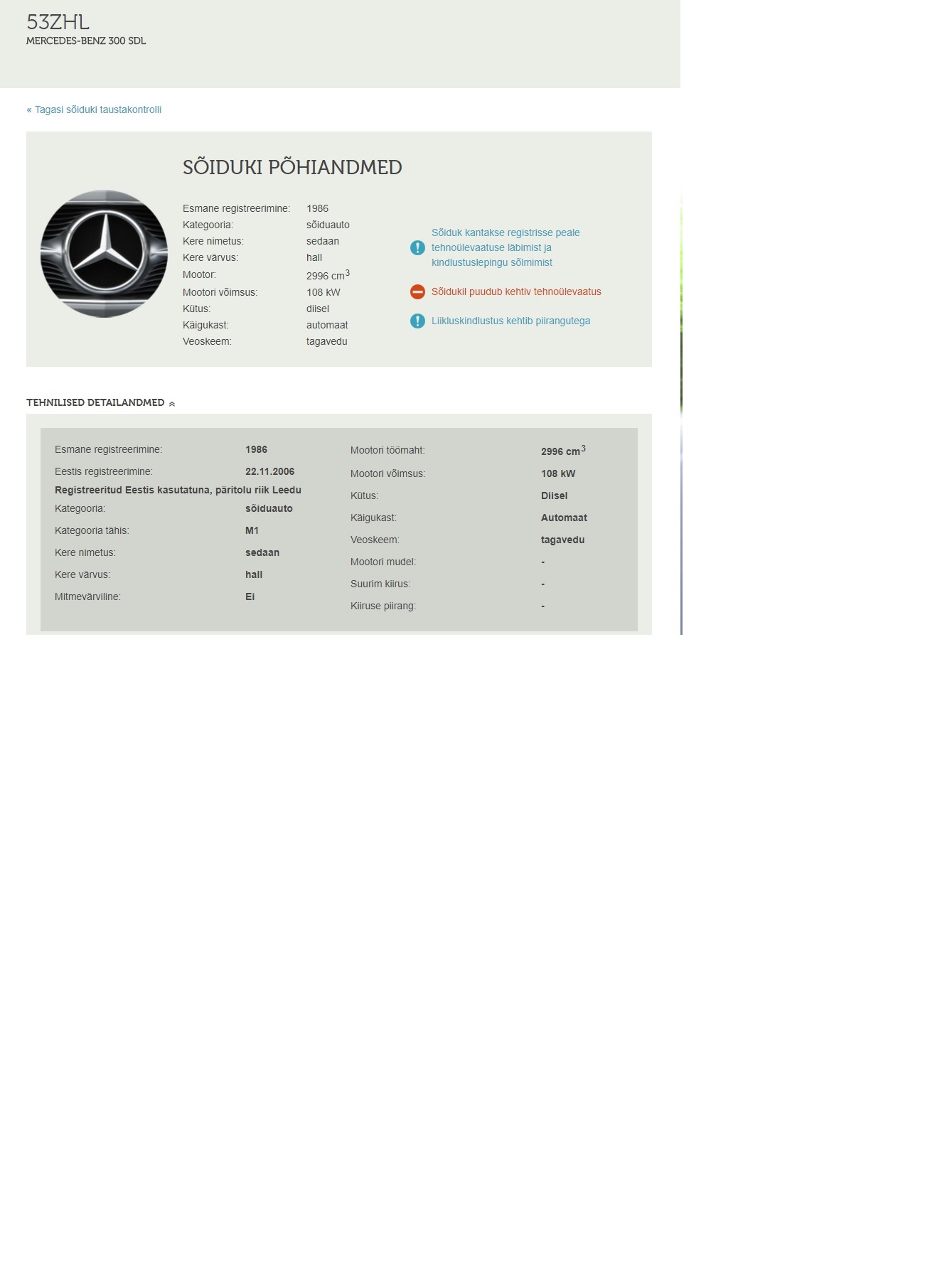

Täna sai siis SDL meie pere nimele regatud.
Sai ka passi kirja, et tegemist on halli autoga ja SDL kerega.
Hetkel põhitööga hõivatud- seega ehitus jääb ikka talve peale.

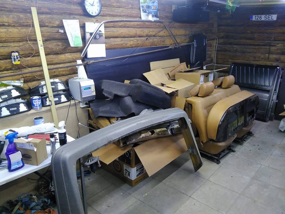

Soovi korral saab kaasa ALU kapoti, ALU pagasiluugi, uksed(need, mis vahetust vajavad), uued stangekroomid, uued US esituled, tehase esitiivad, kliimaradikas... jne, jne.
Lisainfot tulistage telefoni peale.
