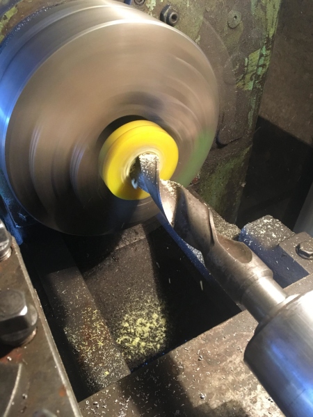

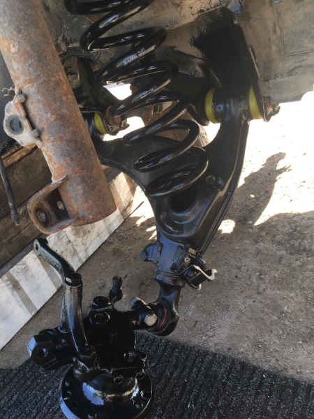

(29-05-2018 07:16 AM)Ott Kirjutas:  Kui sõitma saad, siis anna märku ka kas ja kui hullusti need puksid kriuksuvad ja häälitsevad.
Tegelikult need puksid päris plastikust ikka ei ole :) aga jäigad on küll :D
(29-05-2018 12:35 PM)Laur Kirjutas:  Saan õieti aru, et korv on nüüd ilma leevenduseta ja ketas ka?
Just nii leevendust ei ole :)
[Pilt: 33922686_1803997343022576_5689118580839284736_n.jpg][Pilt: 33981213_1803997299689247_7105471784287207424_n.jpg][Pilt: 34074355_1803997276355916_2244208781112115200_n.jpg]
Täna sai nii palju ette võetud ,et sild sai alla. Pooltelgede, diffi, kardaani osas on kõik lahtine veel :)

Sellisel juhul jääb vaid pikka iga soovida kõigele mis jääb väntvõllist taha poole. :)

Nonii tegin siis tiirud ära juba :D Pukside kohapealt mul öelda niipalju ,et visake külge ja te ei kahetse. Väga stabiilne on sõita ka natuke kiiremini. Nüüd lugu selline ,et kõrvaline heli on kusagil hooratta ja kasti juures. Sidurit lahutades kaob ära, ei tundu survelaagi heli olema pigem kasti peavõlli laagrid eks paistab kui kasti lahti kakun mis tegelikus on. Sidur ka päris onoff pole annab libistada küll kuigi päris tavalisega ei võrdle.
