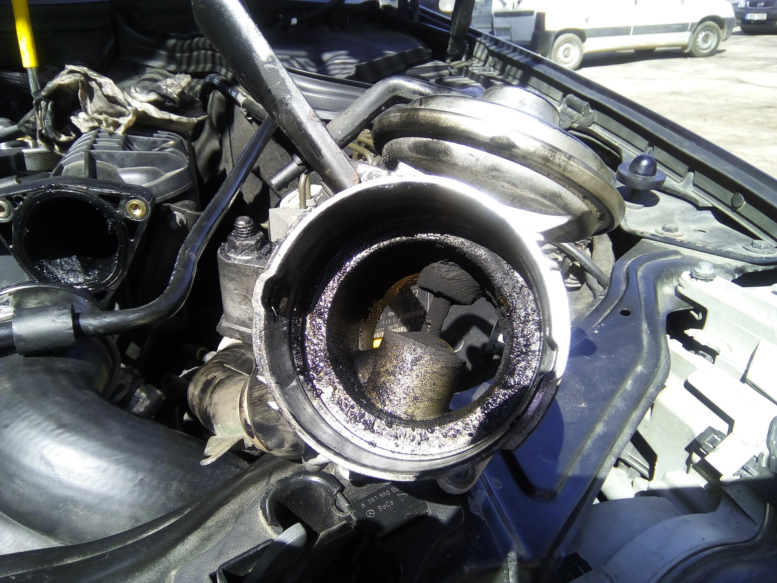

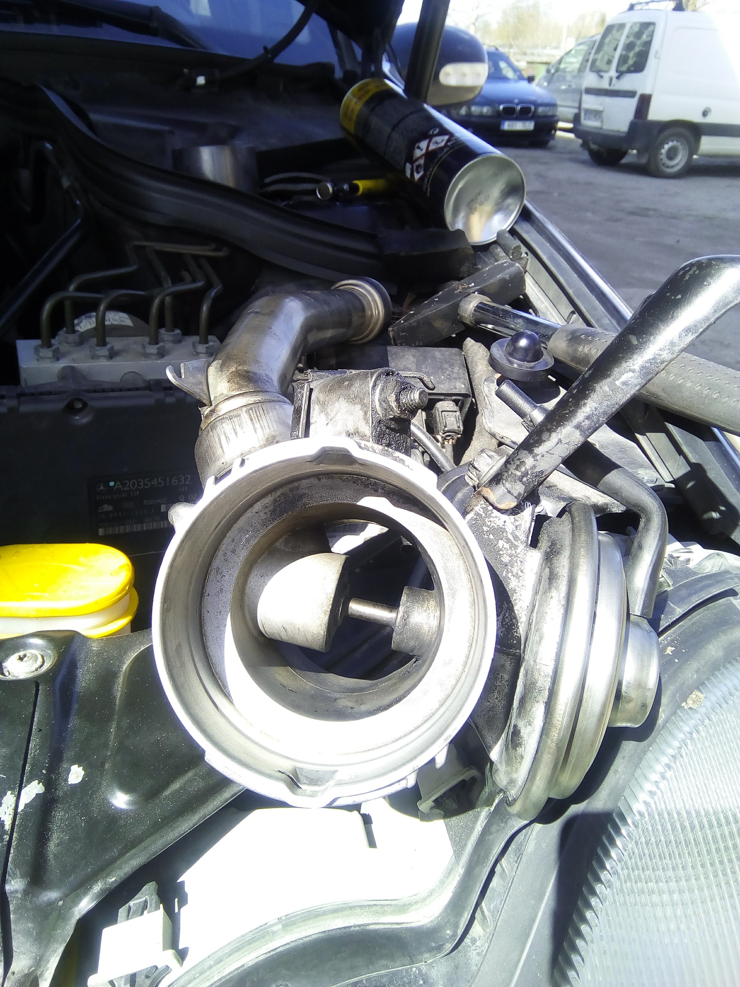

võtsin just selle egr klapi küljest lahti ja kiskusin sealt sodi välja...puhastasin ära selle piduripuhastusvahendiga
sain ka selle klapi liikuma suure leotamisega
sisselaske kollektor nii hull ei olnud sealt otsast puhastasin nii palju kui sain niisutatud lapiga aga ei julgenud midagi sisse küll lasta,äkki pärast läheb mingi jama mootorisse või pöördklappide vahele.
sõitsin mootori kuumaks ka peale seda ja enam ei kõikunud pöörded kordagi
aga stardis ikka jõnksutab
[Pilt: IMG_20170507_115031.jpg]

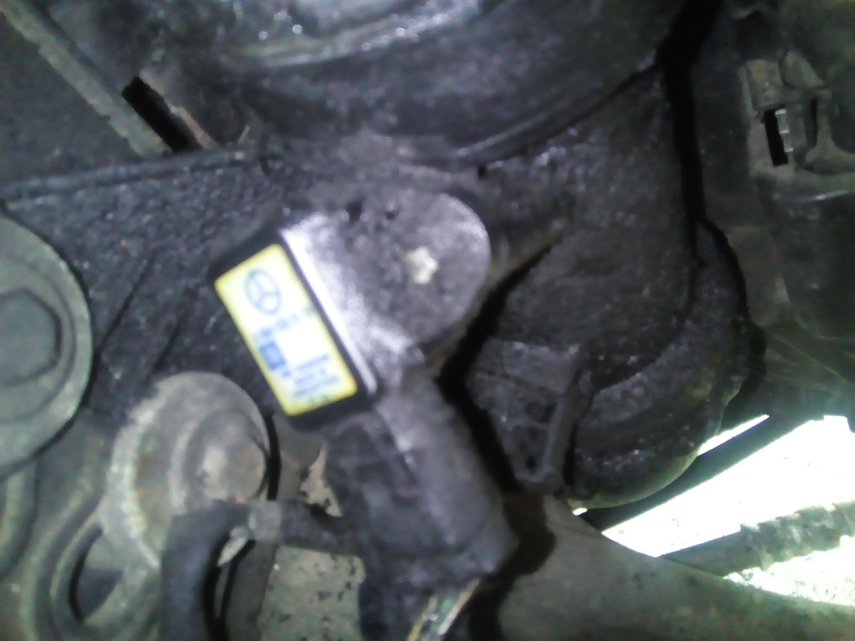

leidsin ka sealt kusagilt täitsa alt kus see toru välja viib mingi ilgelt õlise ja saastakihi alt mingi juhtmed ja anduri tegin pilti selles mis oli varuosa koodiga
A0041533128 [Pilt: IMG_20170507_123903.jpg]
Kas see on see MAF sensor,kas peaksin ka selle lahti tegema ja puhastama...mul olemas isegi spets spray autoeksperdist millega puhastada maf sensorit ja spray millega juhtme kontakte puhastada....kas võin sinna andurile peale lasta otse sprayst ja kas pärast lahti ühendamist mingit jama ei tule ajust,et peab uuesti diagnostikas sisse söötma auto ajule midagi???

A0041533128 on MAP andur.
See mõõdab sisselaske kollektoris rõhku. Kui see kutu, siis ta annaks ilmselt veakoodi ka. Iseenesest vigane MAP võib põhjustada mootoril jõukadu, suurt kütusekulu.
Võid mitte töötava mootoriga pistiku lahti võtta ja puhastada pistikut küll.
Uus andur Silberis on 60euri, kui vaja kunagi ;)
