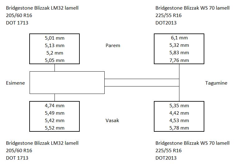

Siis mingi aeg sai käidud magistriõpingute raames Laitse Rallipargis erinevaid parameetreid mõõtmas. Rehviinfo on näha pildil ja paar videot sai ka tehtud.
[Pilt: rehvid.JPG]
Video asfaltil
Video kruusal
Tõsi, rehvidel küll palju jääki enam pole, kuid tänavuse talve kannatab sõita küll.
Vihmase ilmaga oli mõõdetud sidestustegur 0,86, niiet kõige hullem pole ka.

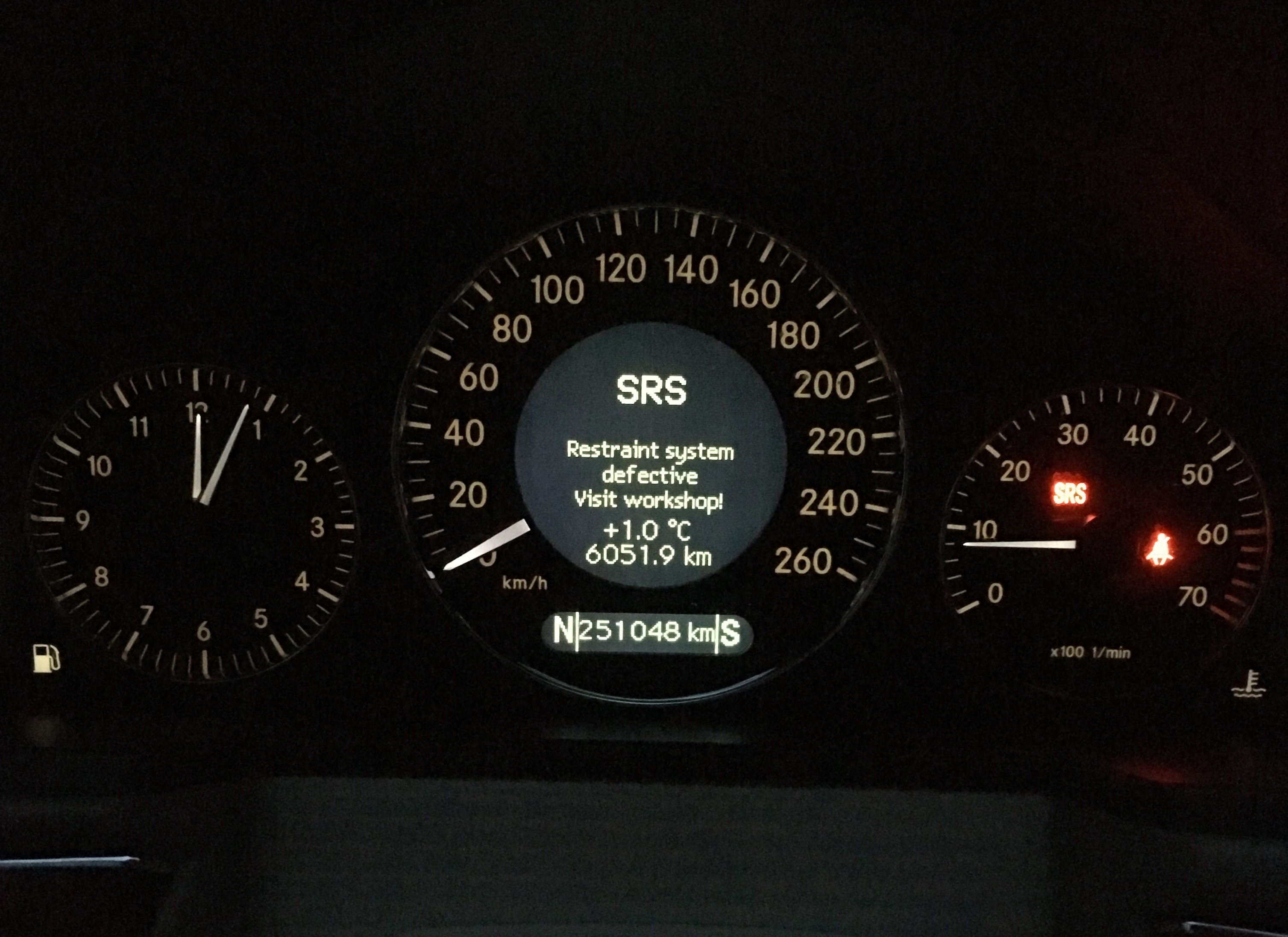

Nüüd jaanuari alguses tuli aga autol SRS viga üleöö.
[Pilt: IMG_0534.JPG]

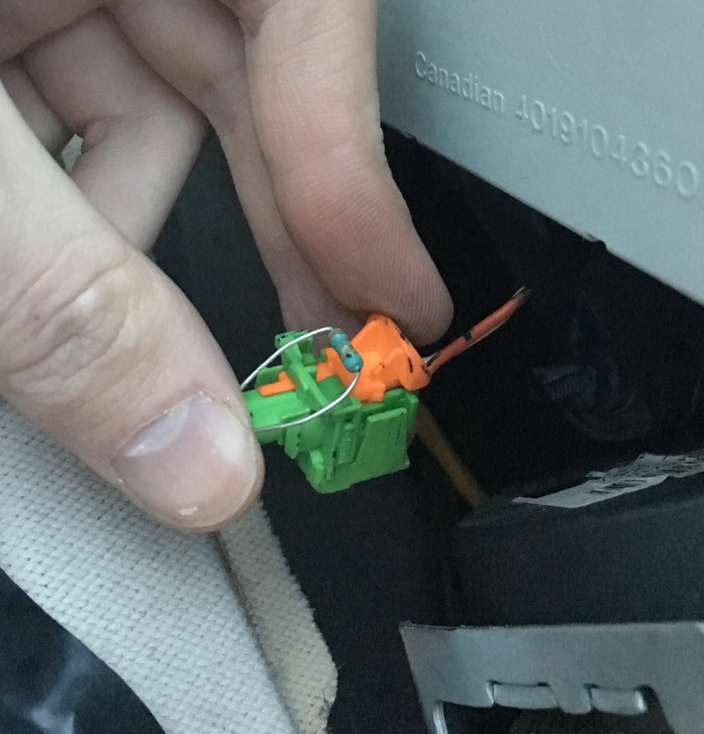

Käisin diagnostis Mustamäel ja ütles et tagumine vasak turvavöö eelpinguti. Kakkusin polstri maha ja avanes selline pilt:
[Pilt: IMG_0511.JPG]
Keegi põrsas on kunagi turvavöö pistiku siis lahti ühendanud ja takisti asemele pannud. Selle peale hakkasin ka kõiki teisi süsteemi osi vaatama, sest ei või teada palju seal veel sellist lollust tehtud on. Õnneks selgus et parem tagumine on vahetatud ja pistik küljes. Paremal esimesel oli pistik küljes ja ei ole kindel kas on vahetatud, aga vasak esimene on samuti vahetatud ja pistik küljes. Näha oli et katteid on maha kakutud ja kuupäevad pingutitel olid ka ca aastast 2006, kuigi auto on valmistatud 2003. Airbagid sain ka kõik üle kontrollida peale selle mis armatuuri sees on, palju ei viitsinud kakkuda.
Hetkel siis panin uuesti katted peale, viga on küljes ja vaatan kust ja kuidas uue vöö võiks leida.

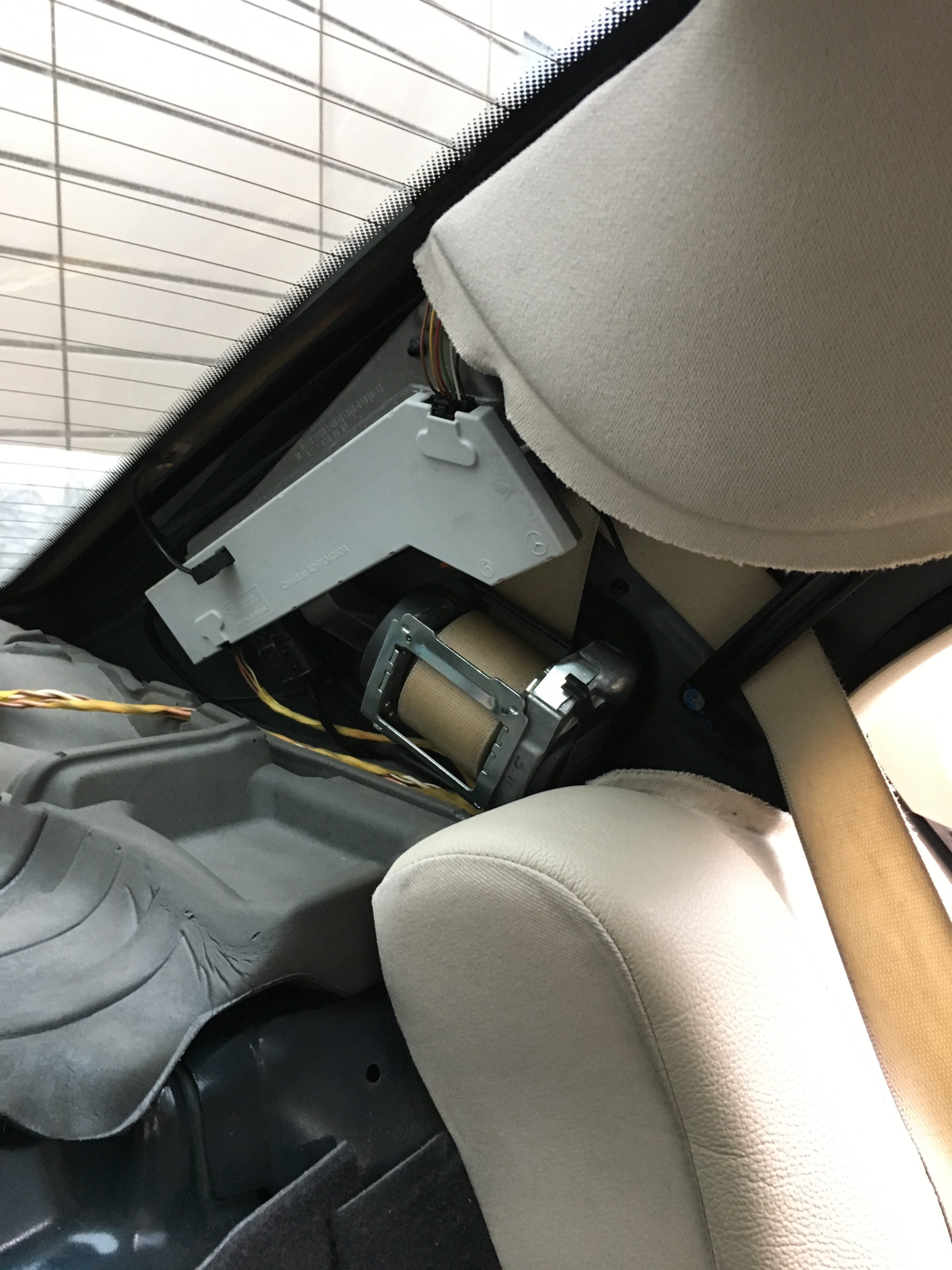

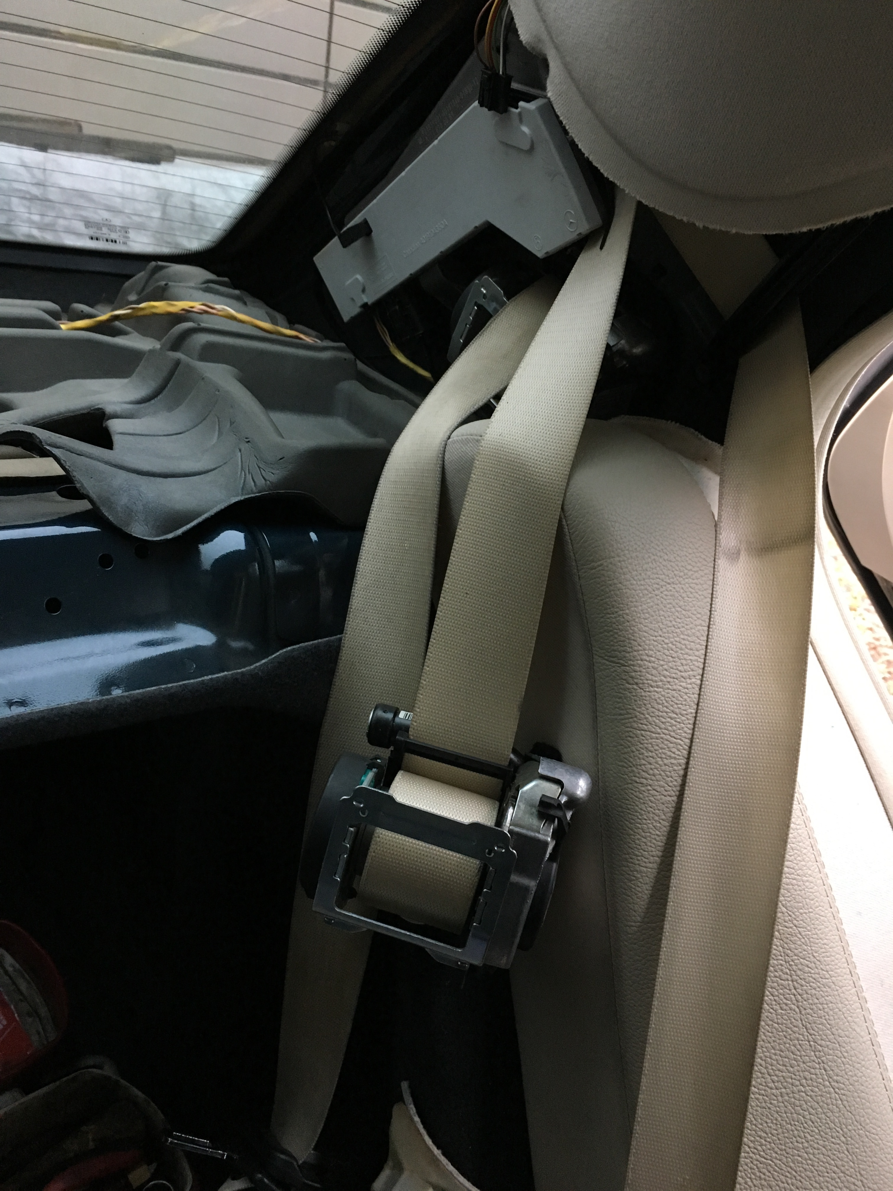

Võtsin täna ette selle tagumise turvavöö ja katuseluugi.
Turvavöö sain tegelikult juba neljapäeva õhtul, kuid sõitsin kuni tänaseni siis sedasi ringi:
[Pilt: Photo_28.01.17_12_59.33_-_Copy.jpg]
Kuna samas kohas lasin ka veakoodi ära kustutada, et veenduda uue vöö korrasolekus, siis ei saanud enam pistikut lahti ühendada. Pimedas ei viitsinud pärast hakata vööd välja vahetama ja reedel käisin siis kahe tagumise vasaku turvavööga sõitmas.
Täna kulus kuskil 30 minutit ja uus vöö oli peal.

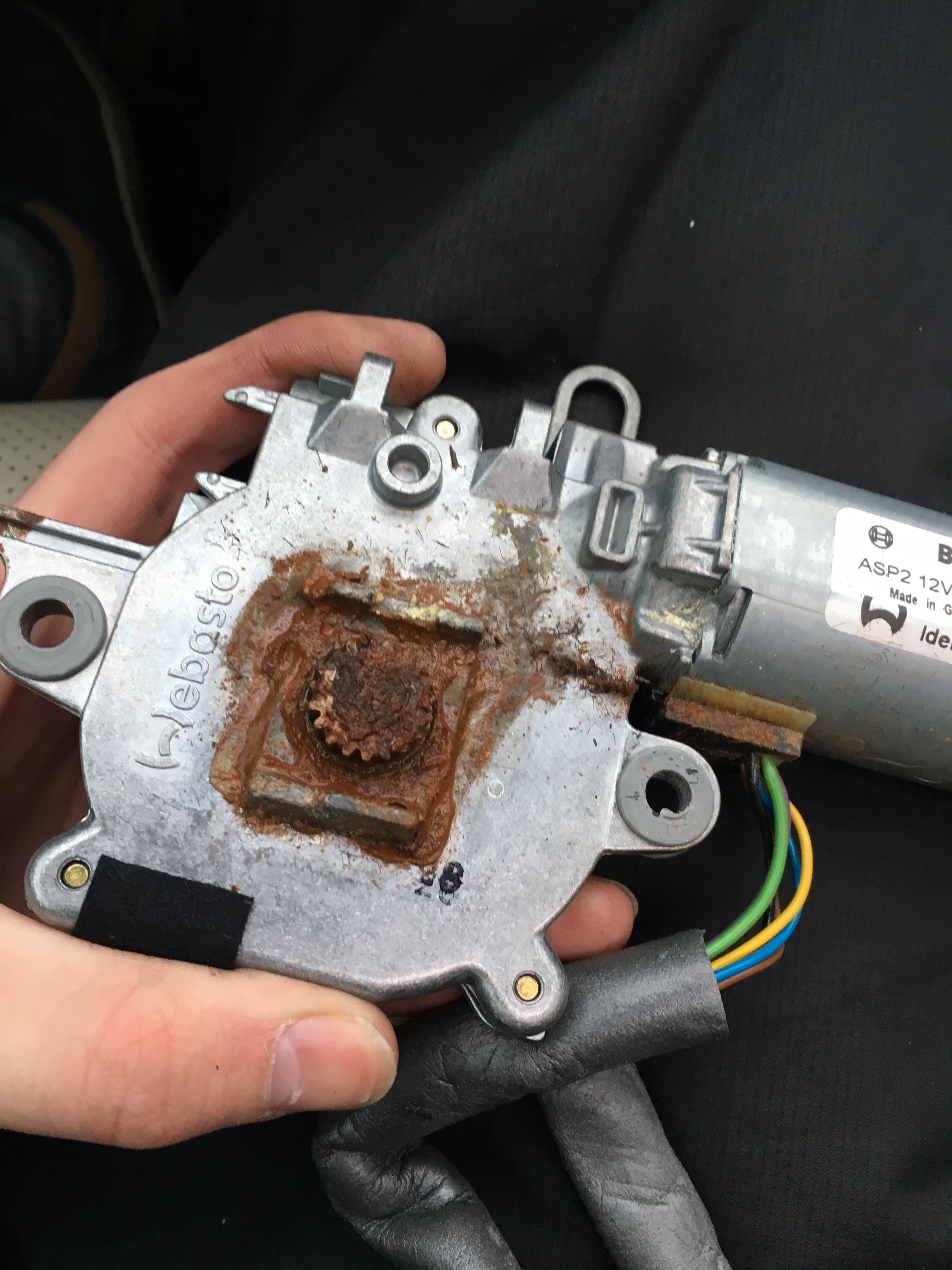

Mõtlesin et vaatan sinna katuseluugi sisse ka ja uurin et miks ta ei tööta, käsitsi keerasin luugi lahti ja liigutasin edasi tagasi ka, aga nupust tööle ei hakanud, võtsin siis mootori maha.
[Pilt: Photo_28.01.17_15_04.27_-_Copy.jpg]
Reduktori hammasratas ja luugi raami sees olev ratas olid väga kõvasti roostes, paistab et sealt kaudu ongi kunagi see vesi sisse tulnud ning kahjuks paistab teda sealt ikka veel tulevat, sest see pesa oli üsna niiske. Samaaegselt on mu laepaneel ka edasi ussitanud, seda märkasin siis eelmisel korral avades.
[Pilt: Photo_28.01.17_16_57.28.jpg]
Igatahes piilusin sinna reduktori sisse ja üllataval kombel oli seal kõik korras. Peale puhastamist nägi asi juba enam-vähem välja ka ning toas 12V klemmidele lastes käis mootor ringi. Kahtlustasin et äkki on see trossisüsteem seal luugi raami sees nii kinni et mootor ei jõua lihtsalt vedada kuid uuesti paneeli külge ühendades ei teinud mootor enam midagi, olgugi et koormust polnud. Paneeli klemmidelt pinget ei tulnud seega on asi paneelis endas.

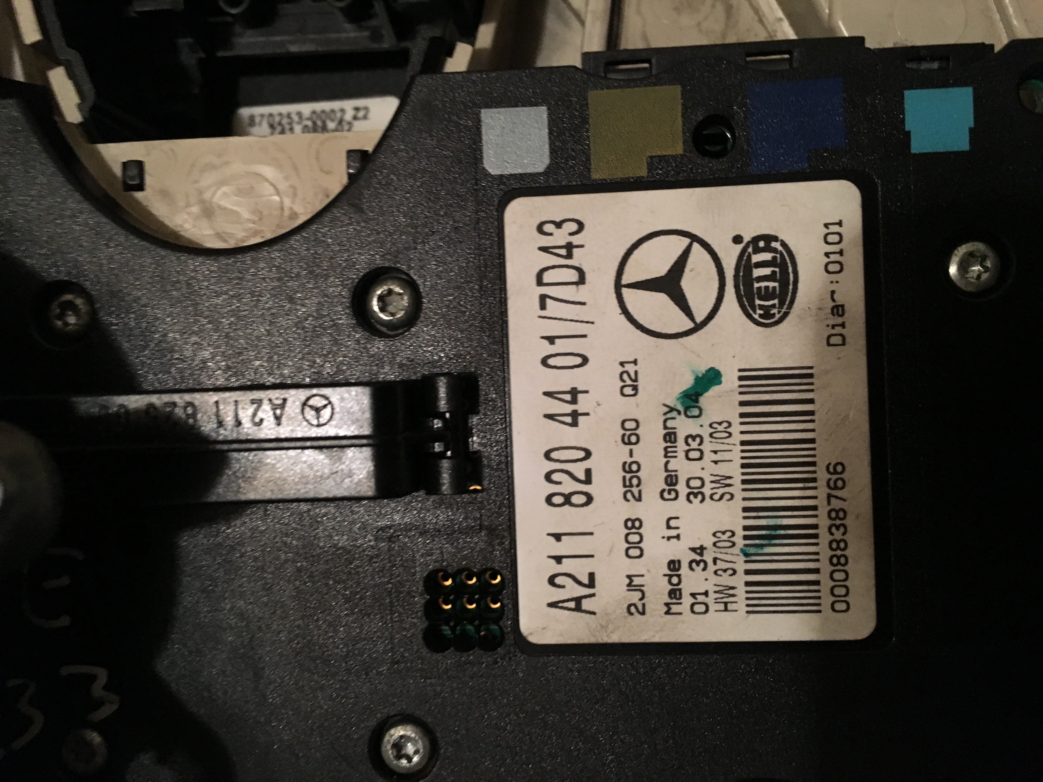

Uurisin siis neid varuosakoode ja sirvisin EPC's ringi ning leidsin et autos peaks olema paneel koodiga A211 820 43 01 8J12, hetkel on seal aga A211 820 44 01 7D43.
[Pilt: Photo_28.01.17_17_40.11.jpg]
Värvikoodi järgi on vana paneeli sisse pandud uus trükkplaat ja tagakaas, mitte terve paneel vahetatud. Seda aga kindlalt ei tea kas see trükkplaat ka nüüd selle 44 01 oma on või on hoopis mingi kolmas. Suve alguses esmakordselt lammutades märkasin ka et seal on pistikuid liiga palju ning selle helendava "Light ring" ühe otsa dioodid olid plaadile ühendamata- lihtsalt juhtmed.
Hetkel on kahtlus et see 44 01 lõpuga paneel on äkki panoraamluugiga autole ja seetõttu tuleb pinge mootorile hoopis kuskilt mujalt. Või pole luugi jaoks mõeldud, ei tea. Uurin veel selle paneeli asja.
Igatahes ladusin praegu jälle asjad kokku, paistab et edasine töö on kogu luuk autost kätte saada ja trossid ära puhastada ning määrida.

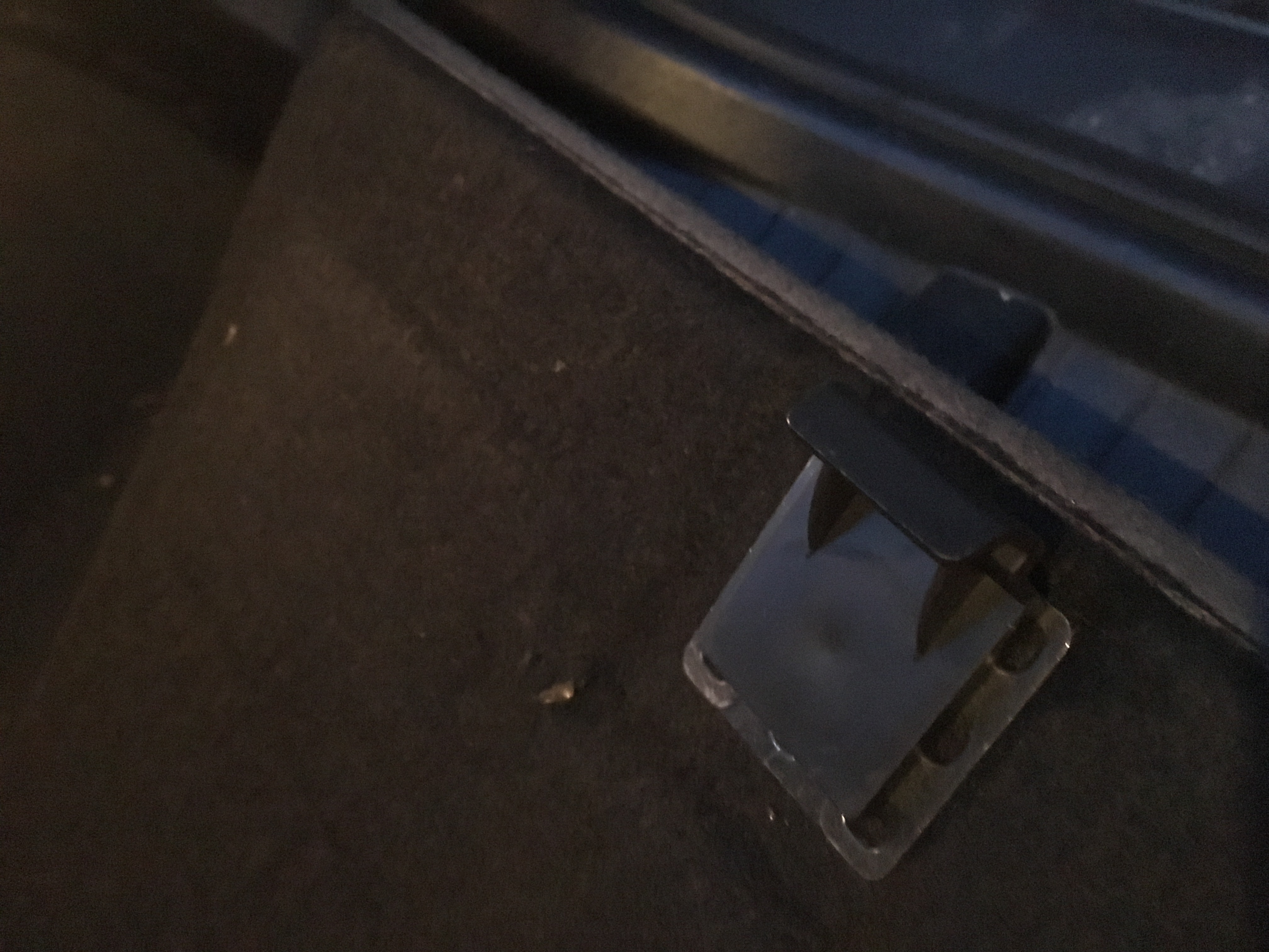

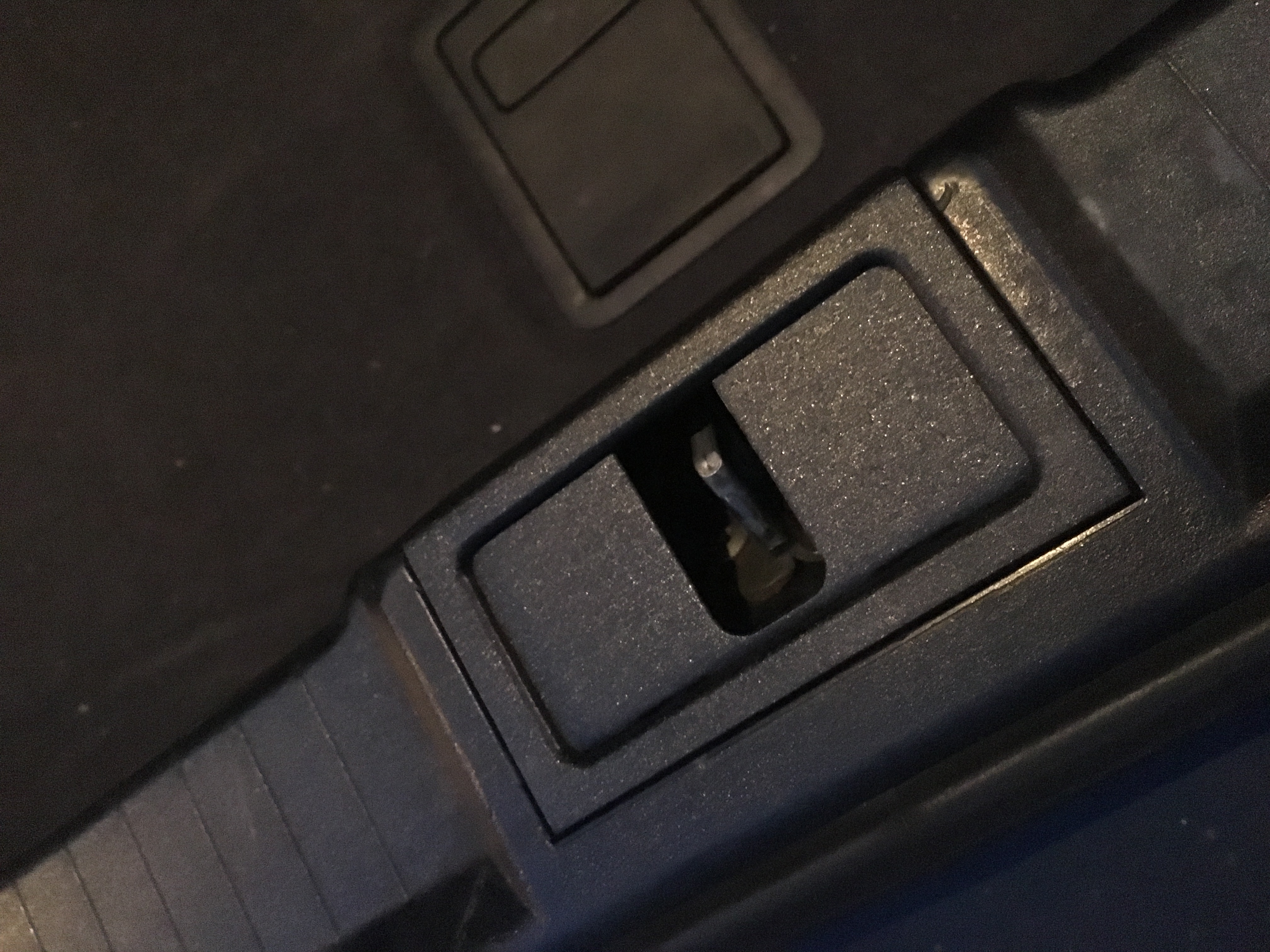

Samuti sain pagasiruumi kattele konksud alla et kate ringi ei sõidaks ja luugi lukustuse aasale väikse luugi ümber. Mõlemad häirisid kuidagi eriti palju enne :)

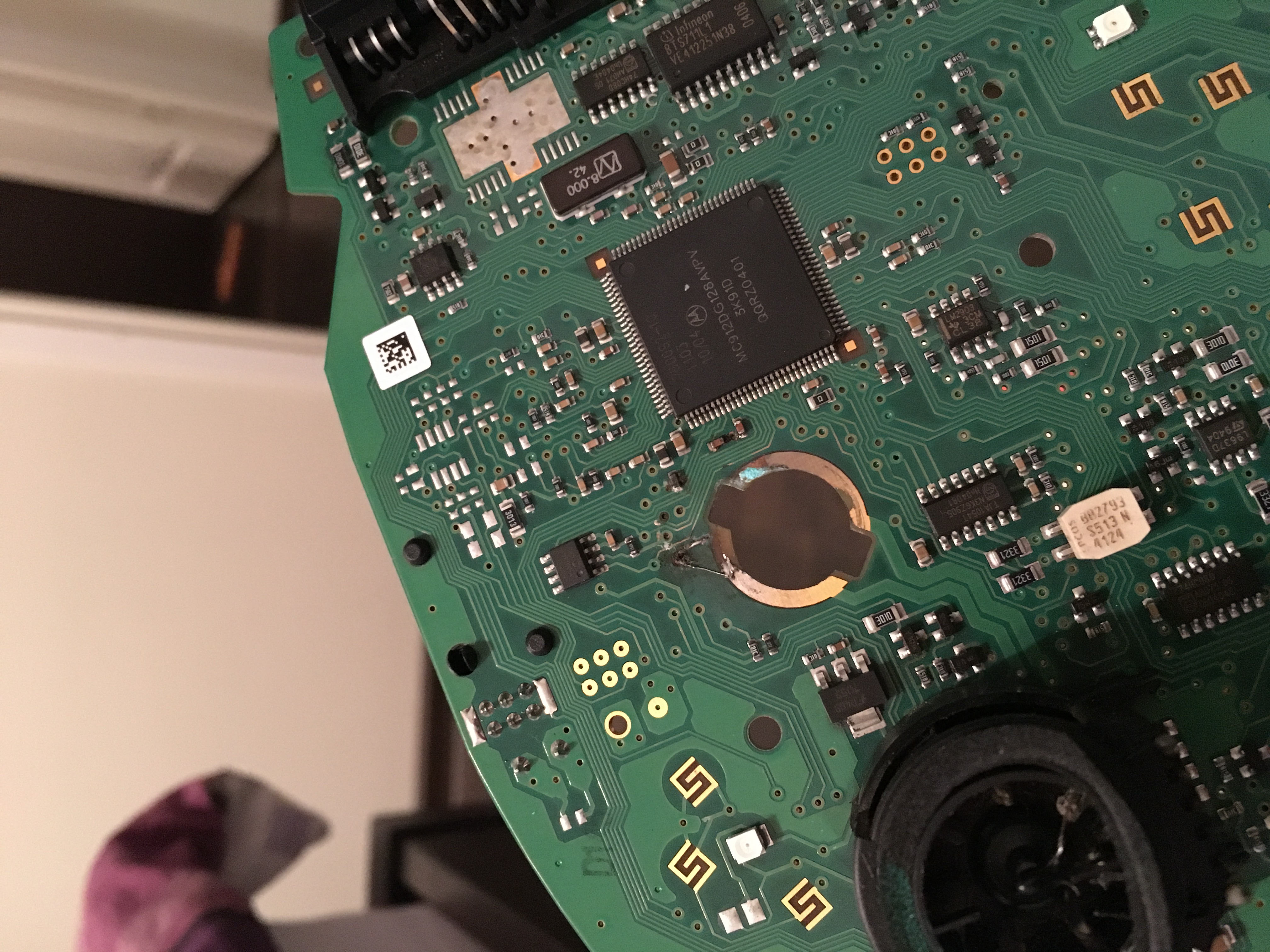

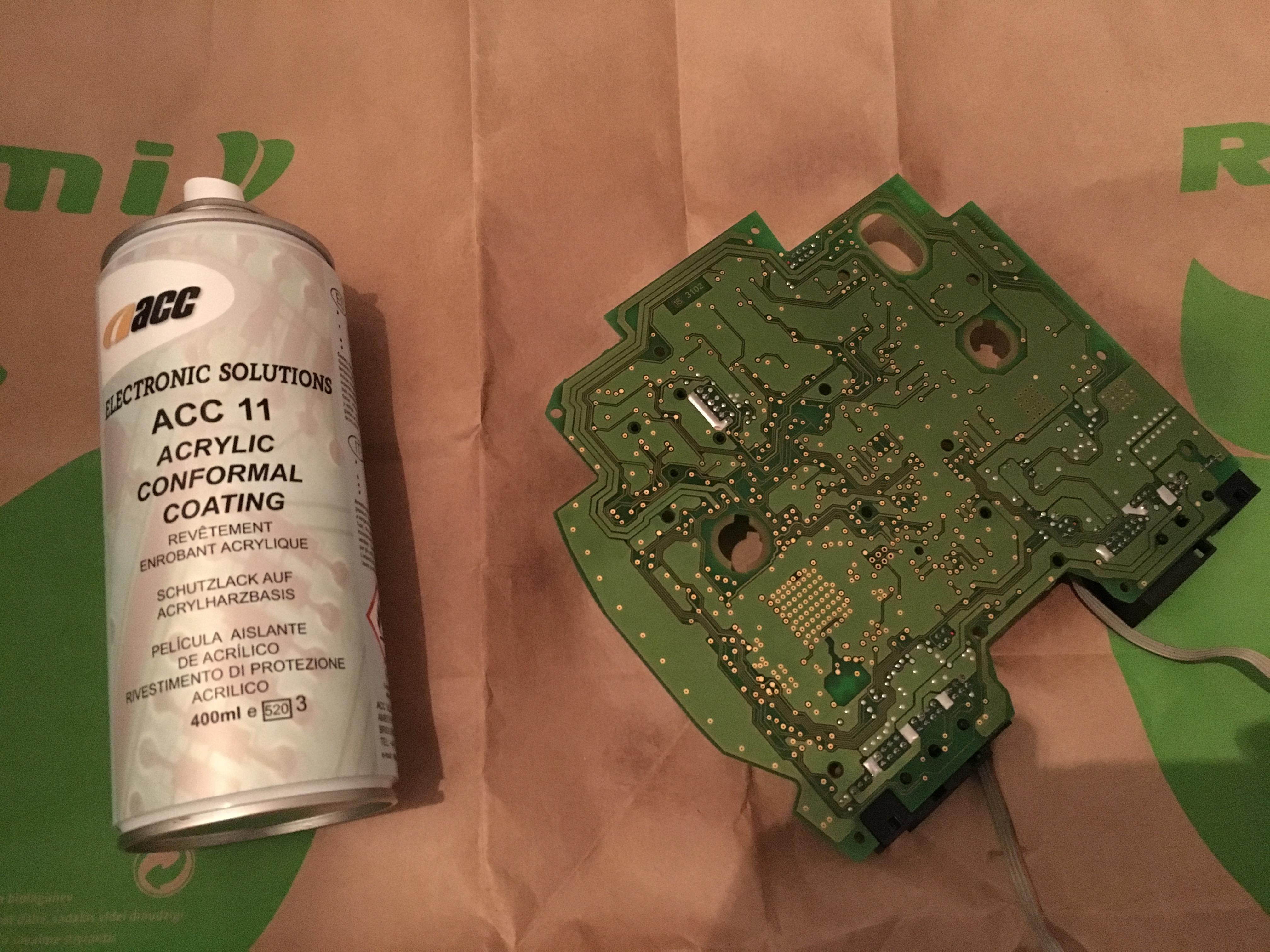

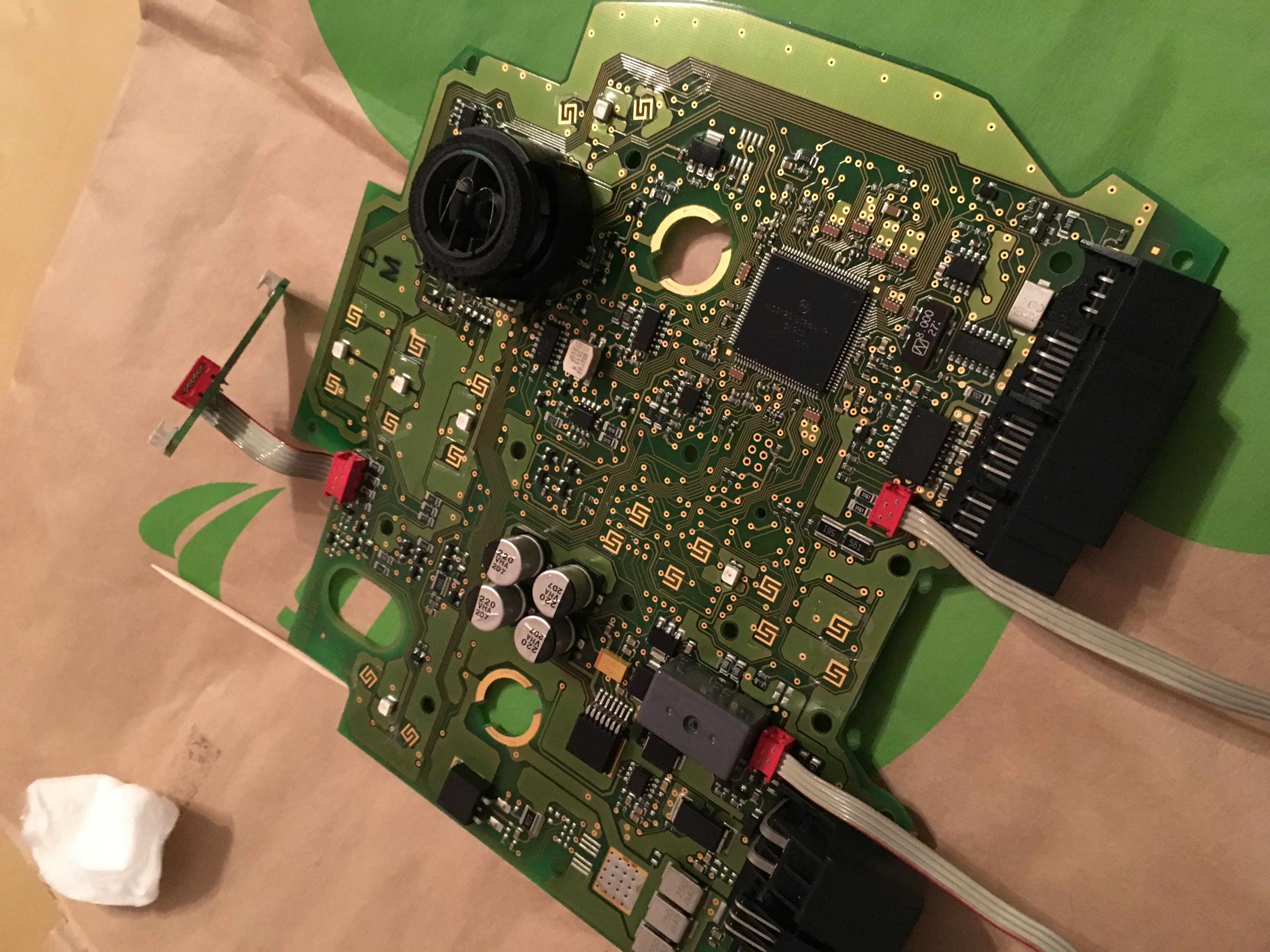

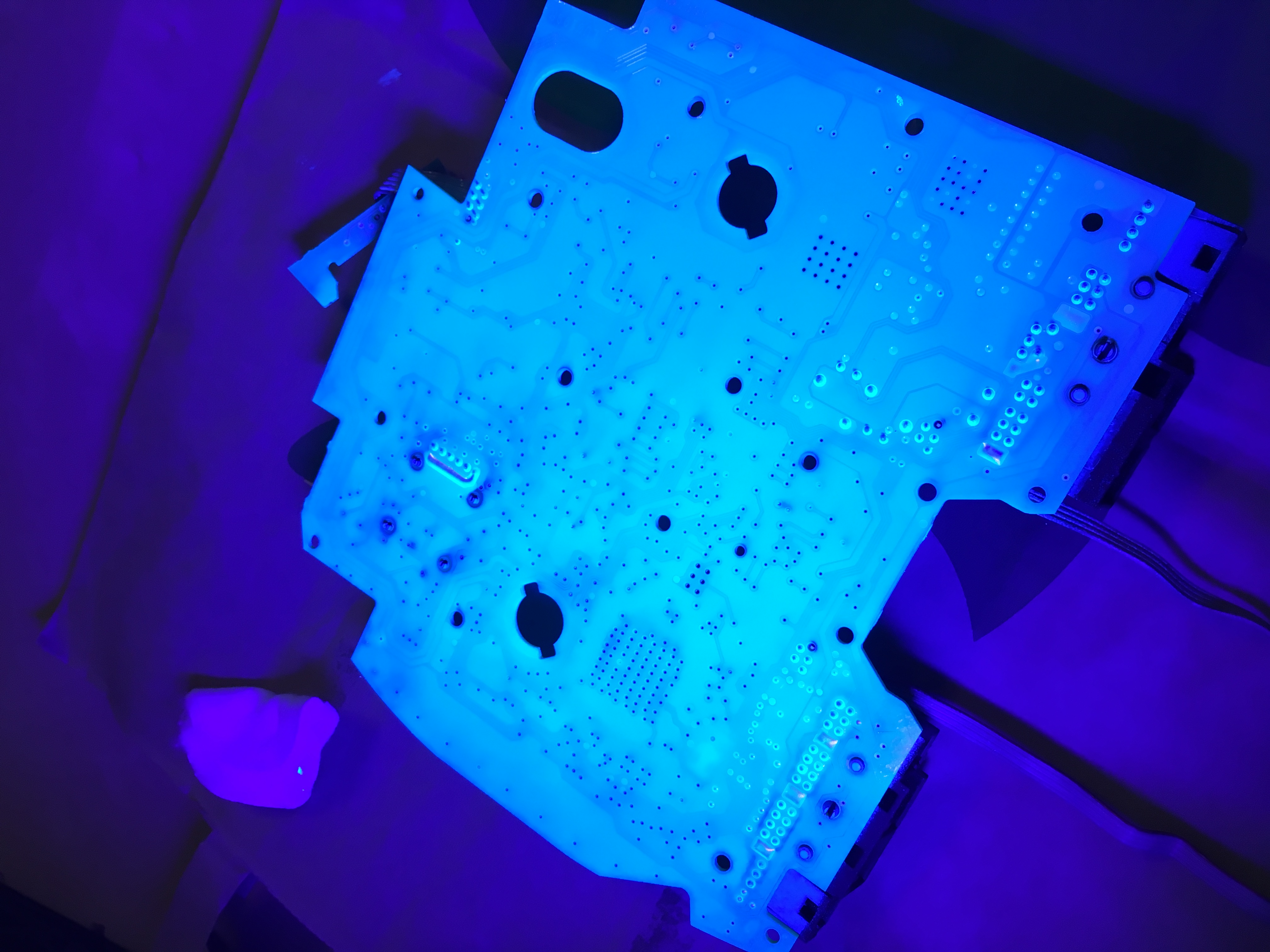

Üleeile jõudis siis kohale ebayst uus laepaneel. Seekord õige koodiga ja õige värviga kah. Proovisin autos kas kõik toimib ning veendudes korrasolekus kakkusin kohe juppideks.
[Pilt: Photo_22.02.17_19_46.41.jpg]

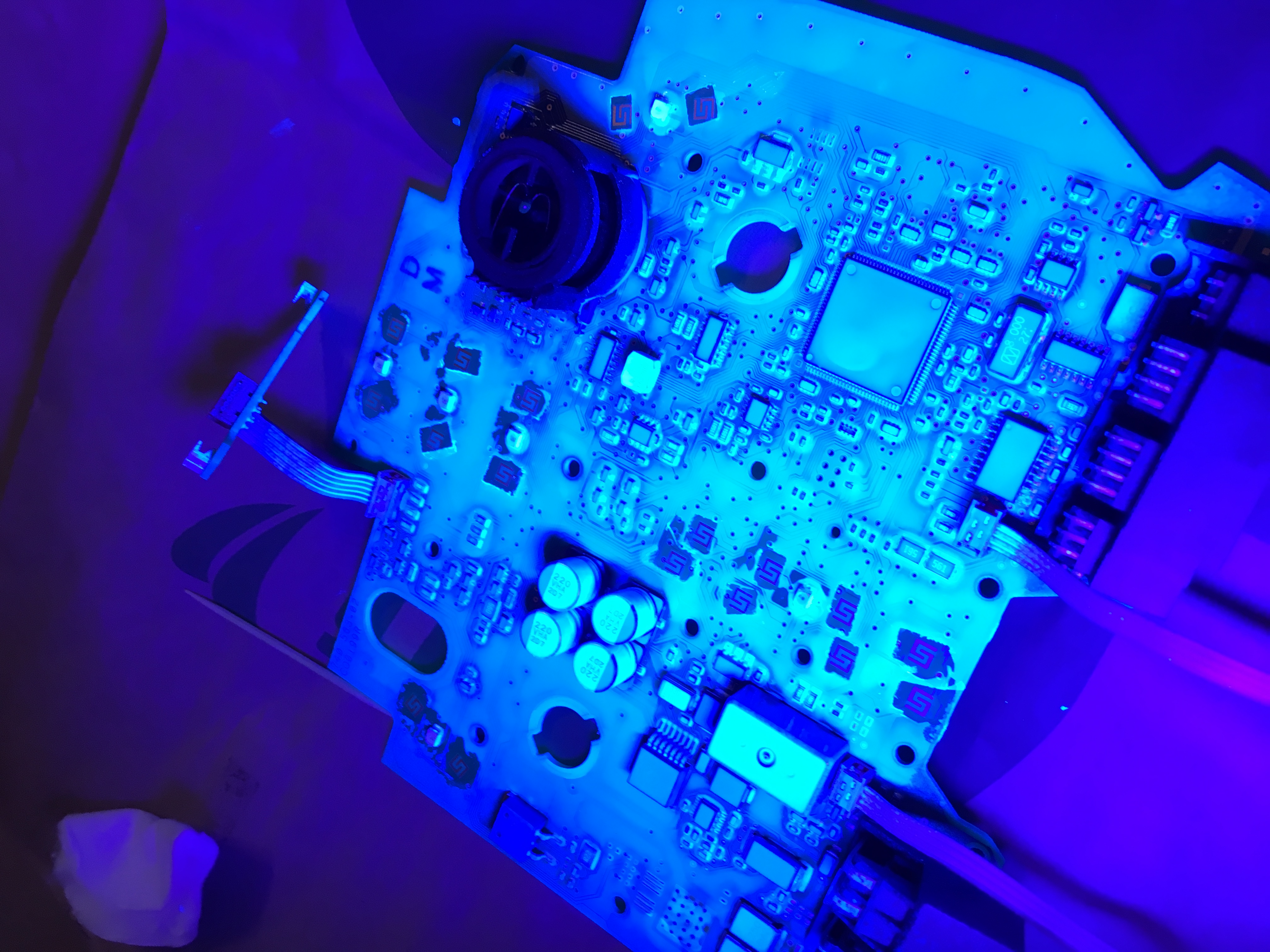

Otsustasin et katan plaadi lakiga et lisada sellele ilmastikukindlust.
Katsin pistikud kinni, alumiselt poolelt nuppude kohtadele panin samuti teipi ning kandsin mitu kihti lakki peale. Et kiirendada kuivamise protsessi panin pärast paariks tunniks praeahju ka 60 kraadi juurde.
Peale lakkimist tundus nagu polekski suurt midagi muutunud, kui UV lambi all oli ikka teine lugu.
[Pilt: Photo_22.02.17_22_07.57.jpg] [Pilt: Photo_22.02.17_22_08.05.jpg] [Pilt: Photo_22.02.17_22_08.23.jpg]
Pärast puhastasin veel mõned kohad atsetooniga üle ning täna hommikul panin kokku ja autosse tagasi. Kõik töötab ja kõik bueno.

Katuseluuk ajas ikka närvi küll, sest ei saanudki enam täpselt aru kas ta siis lõpuks töötab või mitte. One-touch open töötab mõlemasse asendisse, sulgemisel peab alati sõrme peal hoidma. Arvasin et ju need trossid siis ikka tahavad puhastamist ja kakkusin siis ühel ilusal õhtupoolikul salongi ülemise osa põhjalikult lahti.
[Pilt: 23644-Photo_14.07.17_17_24.19.jpg] [Pilt: 53464-Photo_14.07.17_17_24.06.jpg]
[Pilt: 87792-Photo_14.07.17_17_24.37.jpg]
Vesi paistab et on sisse pääsenud ikkagi läbi trossimehanismi kuidagi. Lisaks olid osad poldiaugud ja poldid kummalisel kombel roostes.
[Pilt: 48665-Photo_14.07.17_18_12.54.jpg] [Pilt: 87852-Photo_14.07.17_18_12.57.jpg]
Aga noh, peale puhastust ja silikooniga määrimist sai ta lõpuks uuesti kokku tagasi ja loodame et mis iganes selle lekke kunagi põhjustas enam ei kordu. Kõik roostesodi oli ju praegu kuiv, ilmselt see siis katastroofiliselt auklik ikka olla ei saa.

Esimene diagnost minu auto küljes näitas et vahetust võiks vajada tagumine vasak ABS rõngas. Meeletu overkill 8€ tüki pärast :D
10.02
ABS rõngas läks lõpuks vahetusse. Alguses oli hirmus kiire, aga lõpuks ikka venis asi üle kuu aja :D
[Pilt: 22955-Photo_10-02-2018_10_33_31.jpg]
[Pilt: 46283-Photo_10-02-2018_10_33_40.jpg]
Ja õhtu peategelane ise oli siis selline.
[Pilt: 43337-Photo_10-02-2018_13_09_08.jpg]
Hirmus uhke oli ikka seadmega SBC välja lülitada ning pärast vead ära kustutada. :D
