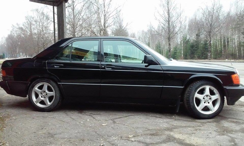

Kuid ka see polnud piisavalt hea ja läbi õnneliku juhuse õnnestus sõbralt saada mõistliku diilika 16'' valukad. Korralikum pesu ja kutsikas sai päris noobli välimuse:
[Pilt: 12966344_10209000107183665_91292282_n.jpg]
