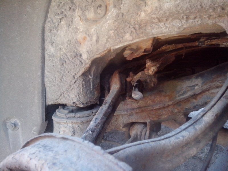

Stabikavarras on pooleks (õigemini kolmeks) saetud tõenäoliselt sellepärast, et on põhja küljest lahti roostetanud. Loodan et kadunud põhja on võimalik tagasi keevitada...
[Pilt: mb-tagasild1.jpg]

Asi on selles, et hetkel pole varrast kuhugi kinnitada - see on põhja küljest lahti roostetanud. Ma ei oska hinnata kui suur kulu oleks selle taastamine.
