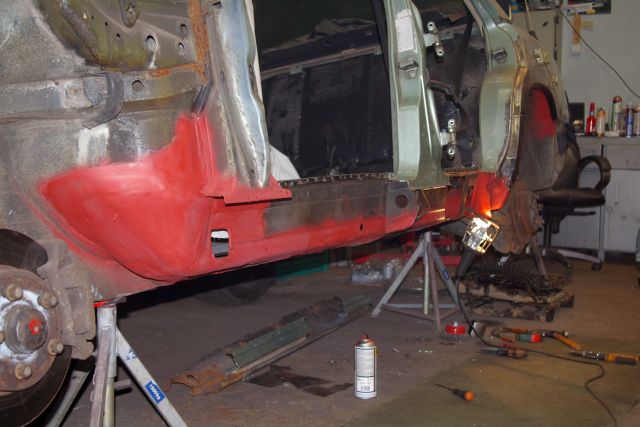

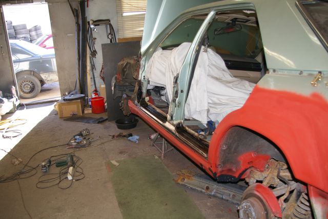

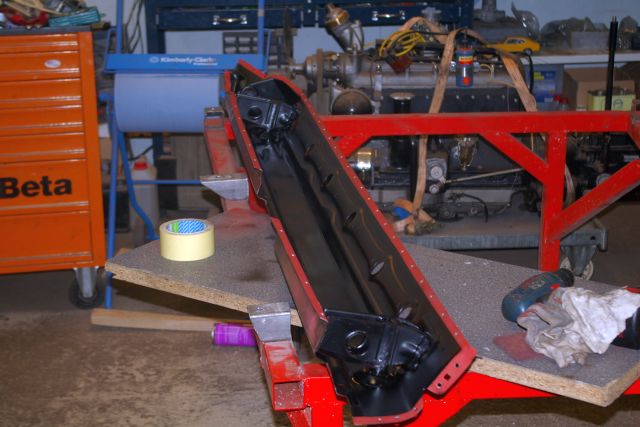

Vahepeal on vasak külg (mis oli miskipärast tunduvalt hullem) täitsa heaks saanud:
[Pilt: IMGP7794.jpg]
[Pilt: IMGP7802.jpg]
[Pilt: IMGP7826.jpg]
Pildijada pole just kõige täiuslikum, ntx, karbid said ka seestpoolt värvitud (mingi suvalise värviga), sest krunt ei ole just kõige parem niiskuskaitse.
Keevitused said peale 410UV ning põhi pritsitud STC64-ga (sest selleks otstarbeks varutud Dinitrol 750 oli otsas e. pudelitesse ära kuivanud...Confused )
Ühe küljepeale läks kokku vist 4 tuubi seda pritshermeetikut.
