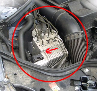

2. Edasi tuleb võtta kapoti alt SBC pistik lahti, asub paremal esitule taga, suur kandile kast kust tulevad piduritorud välja. See rohkem "igaks juhuks", et pärast kolvid/õlid põrandal laiali ei oleks või veel näpud katki. Smile

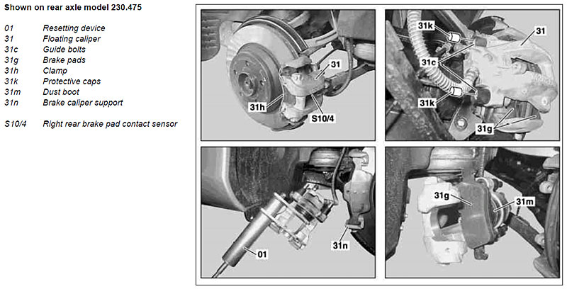

3. Nüüd on juba tavaline klotside vahetus, suurema kruvikaga eemaldada klamber 31h, ettevaatlikult eemalda kulumisandur s10/4 (kui uus olemas siis pole vahet kas jääb terveks, ma muidugi unustasin ja kui aus olla siis pole uut vajagi kui päris metallini (kulumise veateateni) ei lase klotse. P.S. andureid on aint 1 paremal), edasi kaks torxi lahti (pildil 31c), raam maha, vanad klotsid välja.
[Pilt: Untitled-1.jpg]
4. Kindlasti tuleb puhastada see raam (31 pildil) kuhu klotsid sisse lähevad ja et see käiks täiesti vabalt käega. Samuti klotsid peavad vabalt sisse mahtuma. (Mul oli vaja ühe klotsi nurka natuke viiliga tuunida kuna see ostus ca 1mm suuremaks kui teised! Icon_eek) Ma kasutasin selleks terava otsaga haamrit ja terasharja. Millegi pärast oli vasakul pool tunduvalt rohkem soppa vahel ja "kelk" ei tahtnud pea üldse liikuda. P.S. Kusjuures osades kohtades ei pidatud seda üldse tegema!! Lihtsalt vanad klotsid jõuga välja ja uued "haamriga" sisse, nimesid ei nimeta.

Ja käituge ikka 101 % nii nagu Marek kirjutas, sest SBC piduri pumbas on ikka kole-ilus rõhk sees. Ma ei taha näppe näha mis sinna klotside vahele jäävad kui see pidurdama hakkab Smirk
Seetõttu tehas ilma testrita ei lubagi kallale minna.
R129 Kirjutas:Ja käituge ikka 101 % nii nagu Marek kirjutas, sest SBC piduri pumbas on ikka kole-ilus rõhk sees. Ma ei taha näppe näha mis sinna klotside vahele jäävad kui see pidurdama hakkab Smirk
Uurisin asja, tegelikult polegi vaja seda pistikut lahti kiskuda, piisab sellest kui keegi uksi/pagassi/pulti ei näpi. Igaks juhuks võiks uksed lukku panna kui on oht, et keegi võib näppida.
SBC pump rakendub juhul kui:
* keegi vajutab pulti
* avatakse mõni ustest
* avatakse pagass
* võti keeratakse esimesse astmesse
* vajutatakse piduripedaali
* vabastatakse seisupidur
* auto teeb sõidualustuse testi.
